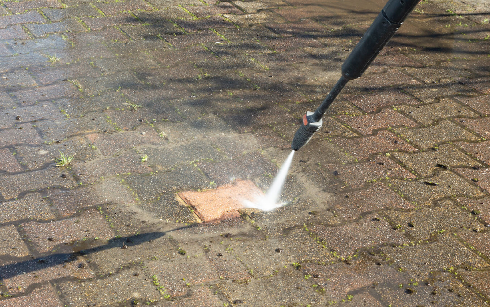

Po latach na kostce brukowej może pojawić się warstwa zielonego nalotu organicznego (zwłaszcza w zacienionych i wilgotnych miejscach). Czyszczenie kostki z glonów najlepiej zacząć od mycia szczotką i wodą, ewentualnie z dodaniem łagodnego detergentu, np. płynu do mycia naczyń. Jeśli ten domowy sposób będzie mało zadowalający, można użyć myjki ciśnieniowej z końcówką rotacyjną (uważajmy jednak, aby podczas prac nie wypłukać piasku z fug). Można też zastosować specjalistyczny preparat do czyszczenia kostki brukowej.
myjka ciśnieniowa czyszczenie kostki
Ścieżki i podjazdy z kostki brukowej można myć myjką ciśnieniową, fot. Adobe Stock

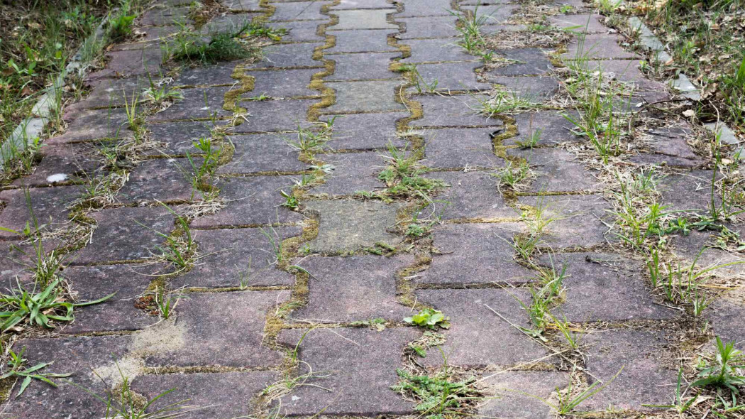

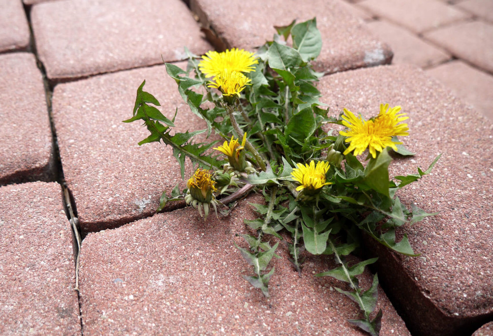

W czasie sezonu wegetacyjnego problemem są rosnące w spoinach między kostką brukową chwasty. Część osób usuwa je mechanicznie za pomocą różnych narzędzi (nożyków, szpachelek, skrobaków, czy szczotką drucianą), lecz jest to dość uciążliwe i mało wydajne. Metodą znacznie skuteczniejszą na pozbycie się chwastów z kostki jest zastosowanie środków chwastobójczych. Wprawdzie nie niszczą samej kostki brukowej, ale ich stosowanie wymaga bardzo dużej ostrożności, aby nie uszkodzić otoczenia i środowiska. Preparat chwastobójczy wnika w rośliny i niszczy je od korzeni, co jest skuteczniejsze w walce z chwastami rosnącymi między kostką brukową niż np. mycie myjką ciśnieniową. Jednak wiele osób woli ich nie stosować ze względu na obecność szkodliwych substancji chemicznych.
sposoby na usuwanie chwastów z kostki
Chwasty wyrastające w szczelinach między kostką trzeba usuwać na systematycznie. Jeśli nie jest ich dużo można to robić ręcznie, warto kupić specjalny skrobak lub szczotkę ryżową do czyszczenia szczelin, fot. Adobe Stock
