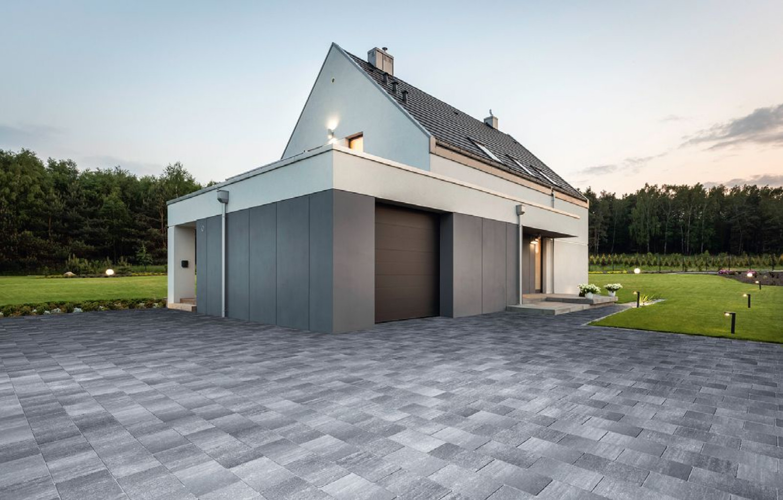

kostka brukowa na podjeździe impregnacja
Impregnacja kostki brukowej zmniejszy jej chłonność i poprawi odporność na działanie mrozu, uszkodzenia mechaniczne (kruszenie, ścieranie), zaplamienie i powstawanie wykwitów. Niektóre kostki betonowe są impregnowane w trakcie produkcji, jednak po kilku latach eksploatacji warto je ponownie zabezpieczyć, fot. Vestone
