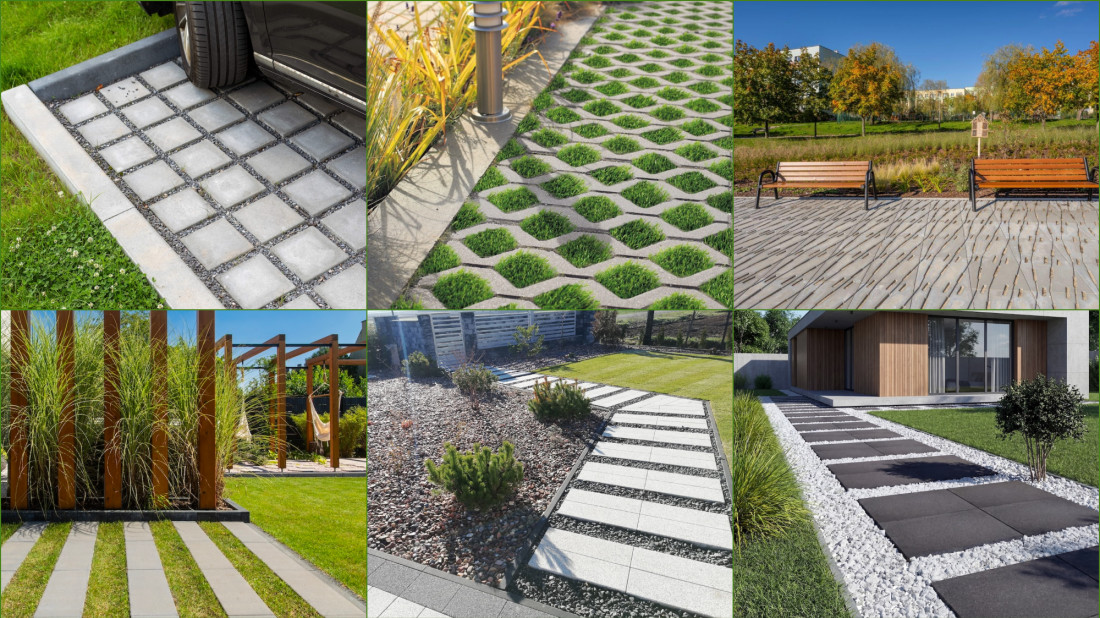

Zastanawiasz się, jak architektura miejska radzi sobie z problemem zalewanych ulic, placów i parkingów? Samorządy oraz inwestorzy coraz chętniej sięgają po dedykowane płyty ażurowe oraz kostki z bocznymi wypustkami, które drastycznie zmniejszają obciążenie kanalizacji deszczowej.
Klasycznym i niezwykle trwałym przykładem jest ażurowa płyta Polbruk Meba o wymiarach 40×60 cm, cechująca się współczynnikiem przepuszczalności na poziomie 38,40% oraz biologiczności wynoszącym 40,70%.
Na parkingach śródmiejskich, osiedlach czy drogach dojazdowych świetnie sprawdzają się rozwiązania takie jak Polbruk Tetka Retencja+ ze współczynnikiem przepuszczalności 11,70%, czy eleganckie kostki Polbruk Eqol Retencja+ oraz Triada Retencja+ o stonowanej kolorystyce.
Z kolei nowatorska płyta ażurowa Polbruk Tech Retencja+ oferuje najwyższy wskaźnik biologiczności sięgający aż 51,25% oraz przepuszczalność 33,00%, tworząc efektowny kratowy wzór.
Unikalnym, graficznym designem wyróżnia się także kwadratowa płyta Extrano z geometrycznym układem otworów, łącząca wysokie walory estetyczne z dbałością o prawidłową gospodarkę wodną.
Retencja na prywatnej posesji – podjazd i garden design krok po kroku
Czy rozwiązania retencyjne sprawdzają się również na przydomowym podjeździe lub w ogrodzie? Jak najbardziej, szczególnie w miejscach stałego postoju samochodów osobowych, wjazdach do garażu oraz na ciągach pieszych.
Płyty i kostki z serii retencyjnej, takie jak Meba, Tech Retencja+, Triada Retencja+ oraz Extrano, z powodzeniem wytrzymują obciążenia lekkiego ruchu kołowego do 3,5 tony, a warianty Eqol Retencja+ i Tetka Retencja+ poradzą sobie z jeszcze większymi ciężarami.
Wypełnienie otworów w nawierzchni zieloną trawą lub drobnym grysem pozwala stworzyć estetyczny podjazd, który dodatkowo pomaga spełnić formalne wymogi Miejscowego Planu Zagospodarowania Przestrzennego w zakresie minimalnego udziału powierzchni biologicznie czynnej na działce.
Szukasz modnego i ekologicznego akcentu w ogrodzie?
Postaw na ciągi piesze układane w systemie „step by step”, gdzie duże płyty, na przykład Polbruk Magna, Lamell Top lub Urbanika, układa się w odległości ludzkiego kroku.
Przestrzenie między płytami wypełnione zielenią lub kruszywem pozwalają deszczówce swobodnie wnikać w podłoże, tworząc jednocześnie wyjątkowo efektowną aranżację przydomowego otoczenia.
