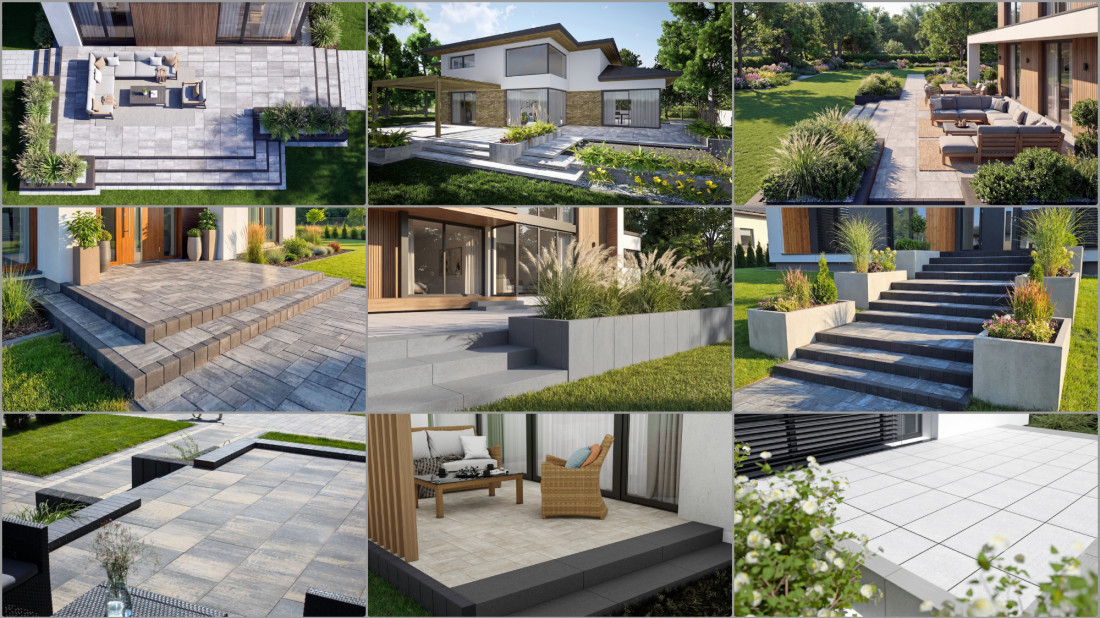

Przy tarasie na podwyższeniu schody są nie tylko elementem komunikacji, ale też ważną częścią całej kompozycji. Powinny być wygodne, proporcjonalne do wysokości tarasu i stylistycznie spójne z nawierzchnią.
W systemie Magna można wykonać efektowne „lewitujące” stopnie. Płyta wysuwa się w nich ponad podstopnicę, dzięki czemu schody wyglądają, jakby unosiły się w powietrzu. Takie rozwiązanie sprawdza się zarówno przy pojedynczych stopniach, jak i przy większych różnicach poziomów, a całość prezentuje się bardzo nowocześnie.
Przy niewielkich wysokościach dobrym rozwiązaniem są gotowe stopnie Polbruk Grando. To masywne elementy o wysokości 15 cm, które pozwalają wykonać niskie, dwu- lub trzystopniowe schody bez skomplikowanej konstrukcji.
Kolorystyka obejmuje szarości pasujące do nowoczesnych aranżacji, beż latte odpowiedni do kompozycji klasycznych oraz głęboki brąz hawaii, który dobrze wpisuje się w stylistykę śródziemnomorską lub rustykalną.
Alternatywą dla gotowych stopni są schody z płyt ułożonych kaskadowo. W takim układzie obrzeża, na przykład Treo lub Fem, mogą pełnić funkcję podstopnic i efektownie domykać linię schodów.
Palisady i donice w jednej kompozycji
Palisady stabilizują konstrukcję tarasu, ale mogą też pełnić funkcję dekoracyjną. Dzięki nim można tworzyć donice spójne z bryłą tarasu, porządkować różnice wysokości i płynnie łączyć nawierzchnię z zielenią.
Jednym z uniwersalnych rozwiązań jest palisada Hestra, dostępna w pięciu wysokościach: 120, 100, 80, 60 i 40 cm. Dzięki temu sprawdza się zarówno jako element konstrukcyjny, jak i materiał do budowy donic o różnej wysokości. Występuje w kolorach szarym, grafitowym i brązowym, co ułatwia dopasowanie jej do większości aranżacji.
Niższe warianty palisad mogą pełnić również funkcję podstopnic przy schodach wykonanych z płyt. W donicach z palisad można sadzić niskie rośliny, trawy ozdobne, krzewy lub kompozycje sezonowe. Dzięki temu zieleń staje się naturalnym przedłużeniem tarasu, a całość lepiej wpisuje się w ogród.
