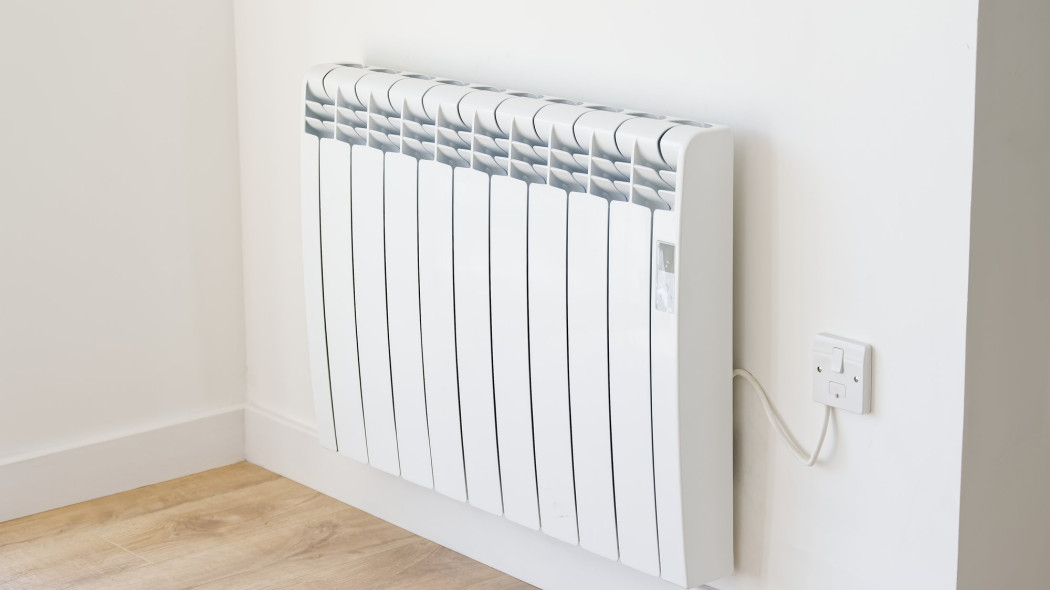

Grzejniki elektryczne
Grzejnik elektryczny nie gromadzi ciepła. Nagrzane powietrze oddaje od razu do pomieszczenia. Są dwa rodzaje: popularniejsze grzejniki konwekcyjne i rzadsze promiennikowe. Większość z nich przypala kurz osiadający na powierzchni. Modele niskotemperaturowe tego nie robią i zaleca się je alergikom. Do tej grupy należą też panele i promienniki na podczerwień. One również nie magazynują ciepła, więc słabo wykorzystują tańszą strefę.
Od 1 stycznia 2018 r. unijne rozporządzenie 2015/1188 (tzw. ekoprojekt) wymaga od grzejników ogrzewających pojedyncze pomieszczenia minimalnej sezonowej efektywności energetycznej. Do jej obliczenia liczy się też sterowanie, np. elektroniczny termostat, programator tygodniowy, czujnik otwartego okna czy sterowanie zdalne. Dlatego nieprzenośne grzejniki elektryczne mają dziś zwykle rozbudowaną regulację. Przepisy nie obejmują urządzeń przeznaczonych wyłącznie do użytku na zewnątrz.
