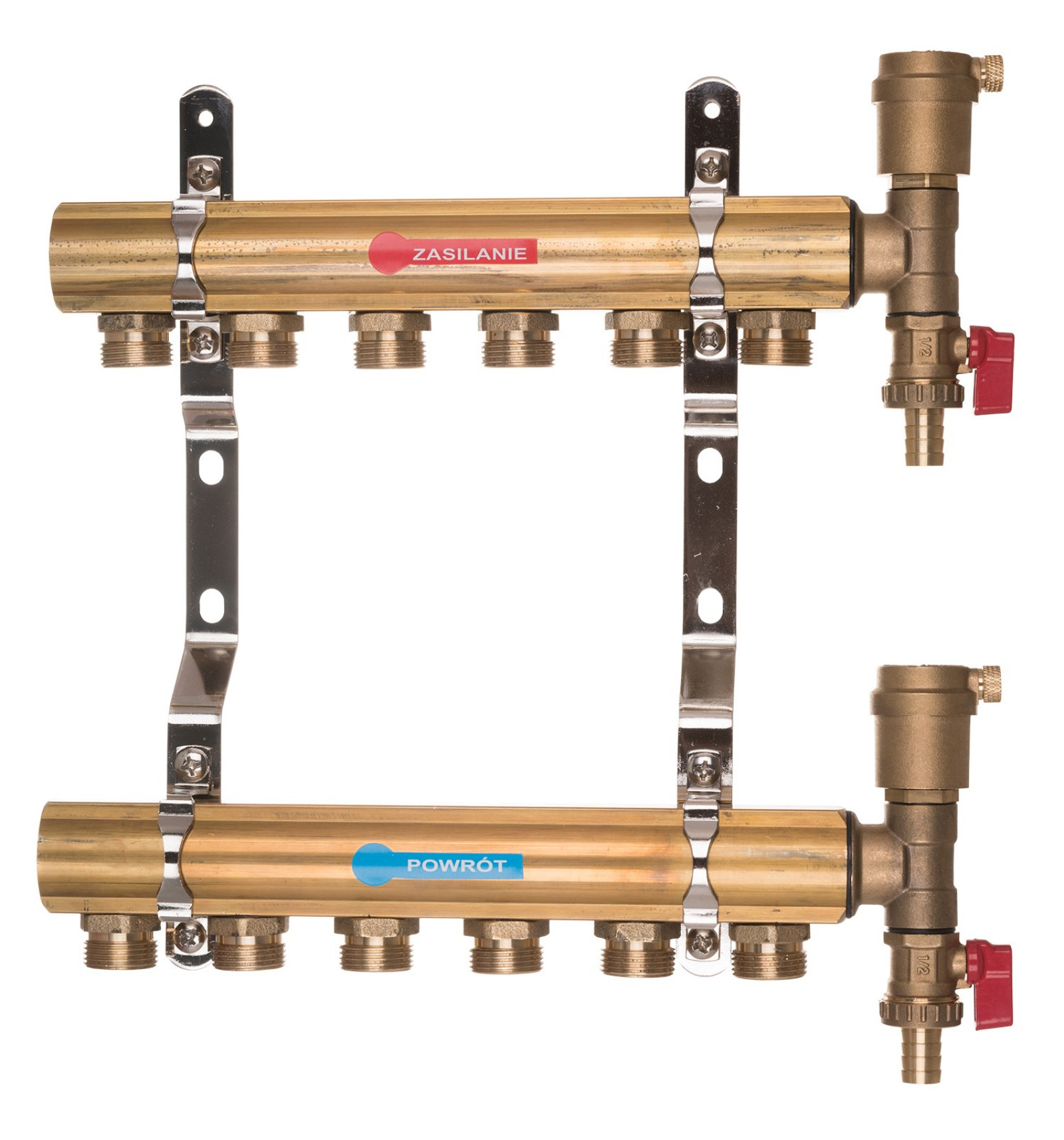

Prosty, podstawowy wariant rozdzielacza. W niektórych instalacjach i taki wystarcza. (fot. Kusmet)

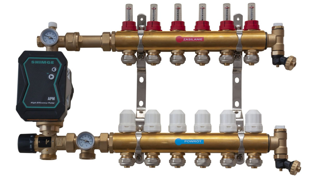

Kusmet oferuje rozdzielacze nie tylko z pompą ale również z zaworem mieszającym najlepszych światowych producentów. Może to być zawór termostatyczny lub nastawny zawór sterowany np. za pomocą elektrycznego siłownika połączonego z czujnikiem temperatury.
Takie zestawy z pompą i zaworem są potrzebne przede wszystkim w dwóch sytuacjach. Jeżeli źródłem ciepła jest jakikolwiek kocioł na paliwo stałe (węgiel, drewno, pellety), to zasilanie za jego pomocą ogrzewania podłogowego wymaga obniżenia temperatury wody zasilającej (na rozdzielaczu). Za górną granicę uznaje się bowiem 55°C. Kocioł tego rodzaju może zaś dawać na "wyjściu" nawet 90°C.
Rozbudowany wariant z pompą obiegową, termostatycznym zaworem mieszającym oraz automatyką regulującą przepływ indywidualnie przez poszczególne pętle.  (fot. Kusmet)
Drugi przypadek to kotły gazowe i inne działające w domu, w którym są zarówno grzejniki ścienne, jak i podłogówka. Wówczas kocioł przygotowuje wodę o dość wysokiej temperaturze, odpowiedniej dla grzejników (np. 70°C). Następnie zawór mieszający miesza część gorącej wody z tą już ochłodzoną, powracającą z instalacji. Jej temperatura spada dzięki temu do pożądanego poziomu (najczęściej 40-50°C). Najprostszy sposób, aby to zapewnić, to właśnie kupić rozdzielacz z już zamontowana grupą pompową i zaworem mieszającym. Takie właśnie oferuje Kusmet.

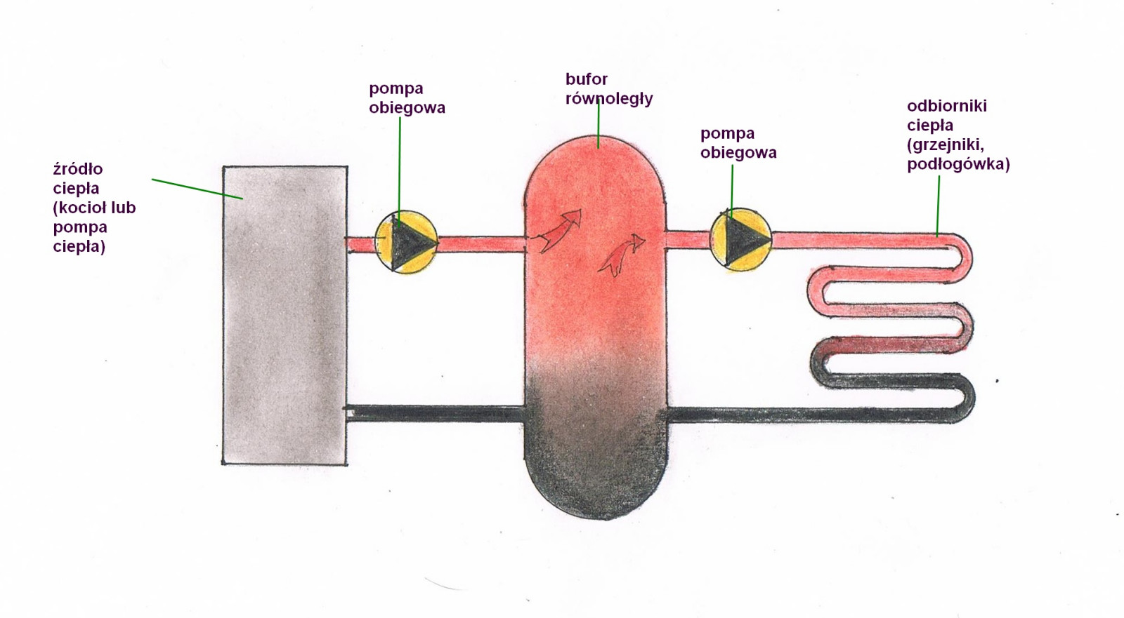

Odpowiedni zbiornik buforowy lub sprzęgło hydrauliczne uniezależnia przepływ wody po stronie źródła ciepła od przepływu po stronie podłogówki lub grzejników. W takim układzie nie obejdzie się jednak bez 2 pomp obiegowych.
Żeby uniknąć problemów z brakiem zrównoważenia przepływów przez kocioł lub pompę ciepła oraz instalację odbiorczą (grzejniki, podłogówka) zakłada się pomiędzy nimi elementy uniezależniające przepływ wody po każdej ze stron - sprzęgło hydrauliczne, zbiornik buforowy pełniący również tę funkcję, ewentualnie wymiennik ciepła. W takiej sytuacji absolutnie niezbędne jest wyposażenie strony "odbiorczej" w pompę obiegową dopasowaną do charakterystyki tej części instalacji. Zwykle najwygodniej jest zrobić to zakładając rozdzielacz z odpowiednią grupą pompową.

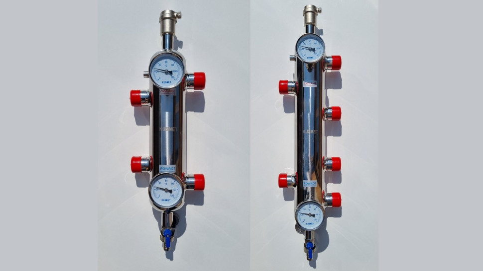

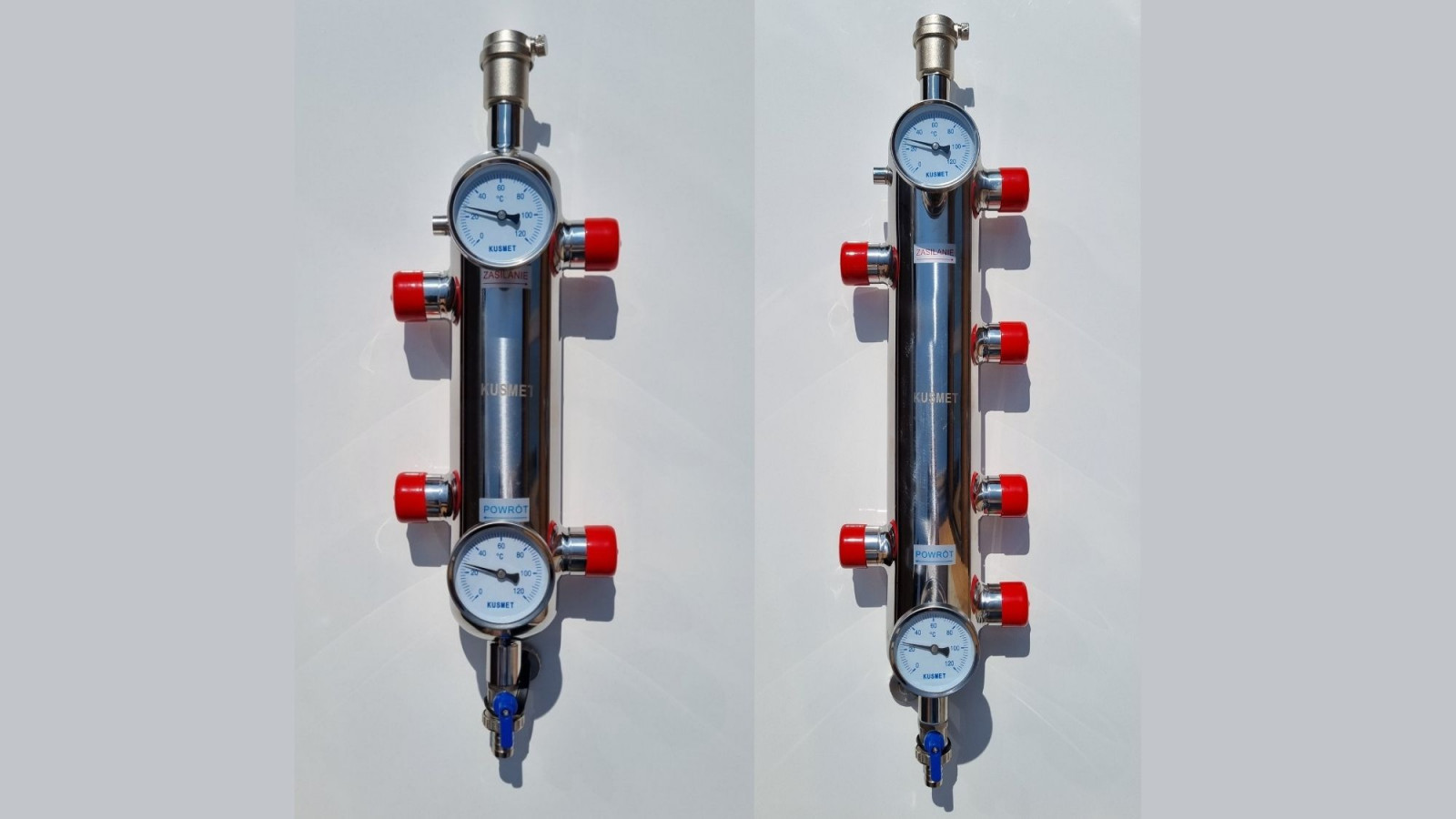

Zastosowanie sprzęgła hydraulicznego daje jednak więcej korzyści niż samo rozdzielenie obiegów. Jak podkreślają eksperci Kusmet, sprzęgło wspomaga pracę pomp obiegowych, stabilizuje działanie instalacji centralnego ogrzewania, a dzięki metalowej siatce umieszczonej wewnątrz korpusu pomaga odseparować zanieczyszczenia krążące w instalacji. Pełni też funkcję ochronną wobec kotła, ograniczając ryzyko zbyt niskiej temperatury wody powracającej do źródła ciepła.
Sprzęgło hydrauliczne INOX
Przykładem takiego rozwiązania jest sprzęgło hydrauliczne INOX ze stali nierdzewnej, przeznaczone do obsługi dwóch obiegów grzewczych. Urządzenie ma maksymalną moc do 70 kW, przyłącza instalacyjne GZ 1" oraz 1/2", a w zestawie znajdują się dwa termometry - na zasilaniu i powrocie - zawór spustowy z automatycznym odpowietrznikiem oraz gilza, czyli wejście pod czujnik temperatury. Całość uzupełnia izolacja cieplna z twardej pianki poliuretanowej.

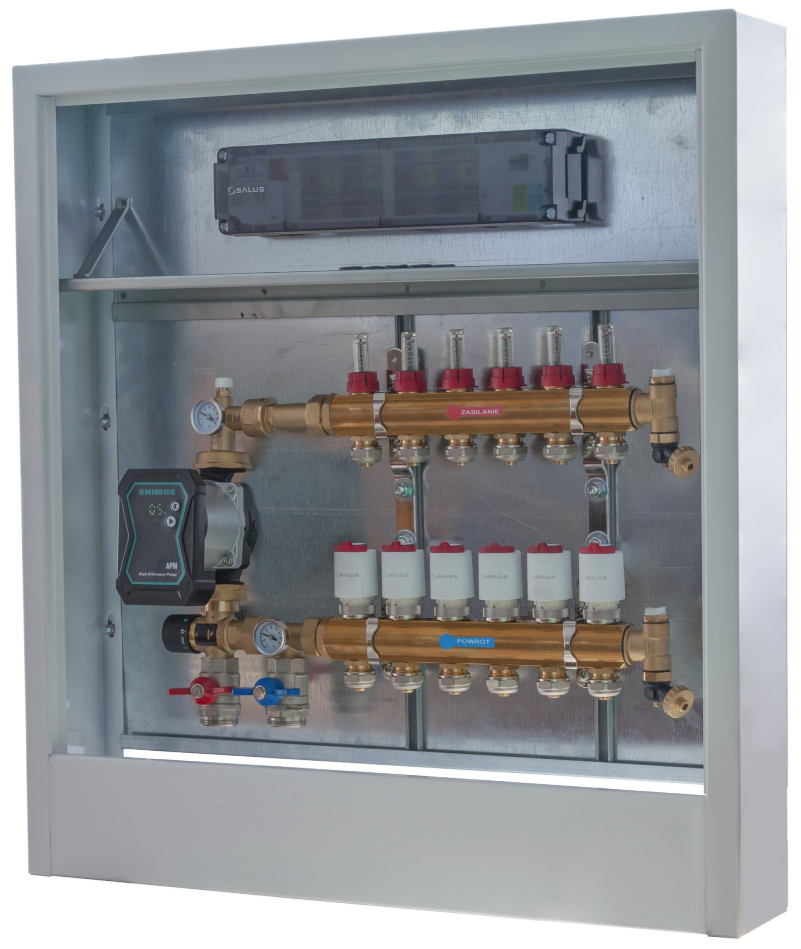

Same rozdzielacze mogą być wykonane nie tylko z mosiądzu, ale również ze stali nierdzewnej. Co ważne, Kusmet dostarcza także elementy potrzebne do estetycznego i bezpiecznego montażu całego układu. Firma jest bezpośrednim producentem metalowych szafek osłonowych do rozdzielaczy - natynkowych, dostępnych w głębokościach 130 i 150 mm, oraz podtynkowych o głębokości 110 mm i szerokościach od 350 do 1130 mm. W ofercie znajdują się również szafki z przegrodą pod automatykę, przeznaczone do ochrony rozdzielacza, grupy mieszającej oraz listwy sterującej przed uszkodzeniami mechanicznymi. Dopełnieniem oferty są m.in. złącza hydrauliczne mosiężne do instalacji c.o., sprzęgła hydrauliczne oraz zespoły bezpieczeństwa do c.w.u. i centralnego ogrzewania.
