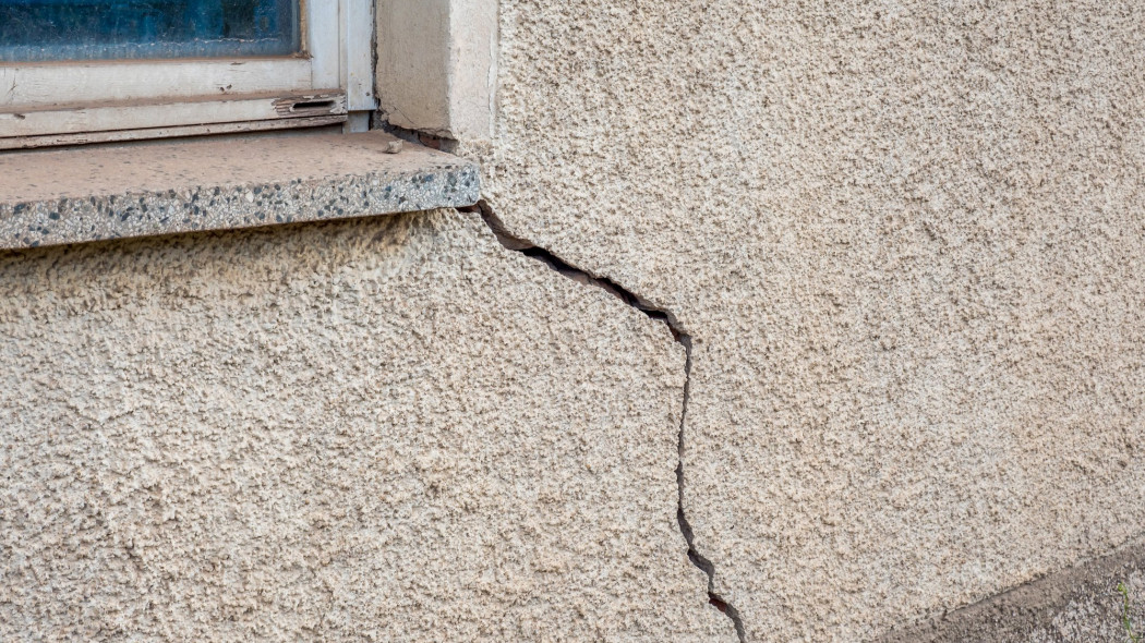

Pęknięcia wokół okien wskazują na brak wzmocnienia muru lub elewacji przy otworach okiennych i drzwiowych. Najczęściej są to szczeliny rozchodzące się skośnie od naroży otworów.
Powodem jest nierównomierne obciążenie, które prowadzi do osiadania ściany nośnej. Na szerokości otworu ściana nie przenosi ciężaru wyższych kondygnacji, więc nacisk rozkłada się na jej boki.
Jeśli rysa powstała raz i przestała się powiększać, po wypełnieniu zaprawą zazwyczaj nie wraca. W starych budynkach problem może jednak wrócić. Rysę, która wciąż rośnie, trzeba traktować jak pęknięcie od osiadania: samo wypełnienie zaprawą nie wystarczy i najpierw trzeba znaleźć przyczynę ruchu.
