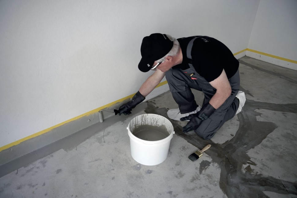

Najpierw uzupełnia się pęknięcia i rysy w wylewce. Potem na całą podłogę i ściany do wysokości cokołu (10-15 cm) nakłada pierwszą, czyli gruntującą warstwę żywicy. Styk ściany i podłogi gruntujemy małym wałkiem, resztę dużym na teleskopowym drążku. Temperatura powietrza zalecana przy prowadzeniu tych prac to 20-25°C. Z nakładaniem warstwy zasadniczej trzeba poczekać do wyschnięcia gruntu, zgodnie z instrukcją producenta.
Na styku ściany i podłogi żywicę nakładamy małym wałkiem
Na styku ściany i podłogi żywicę nakładamy małym wałkiem. (fot. Schomburg)

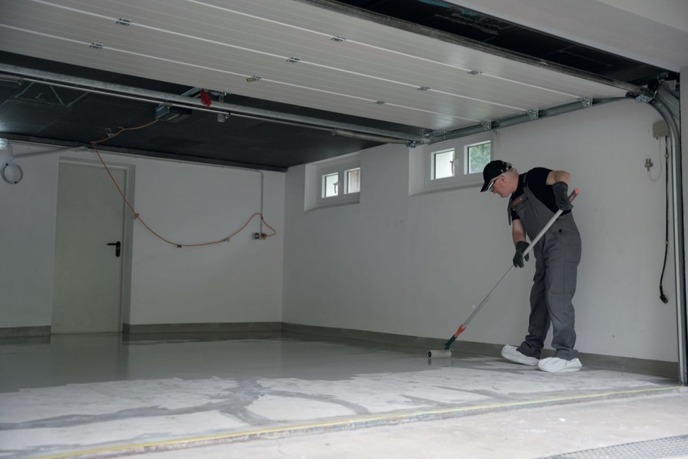

Wylewkę pokrywamy żywicą korzystając z dużego wałka na teleskopowym drążku
Wylewkę pokrywamy żywicą korzystając z dużego wałka na teleskopowym drążku. (fot. Schomburg)
