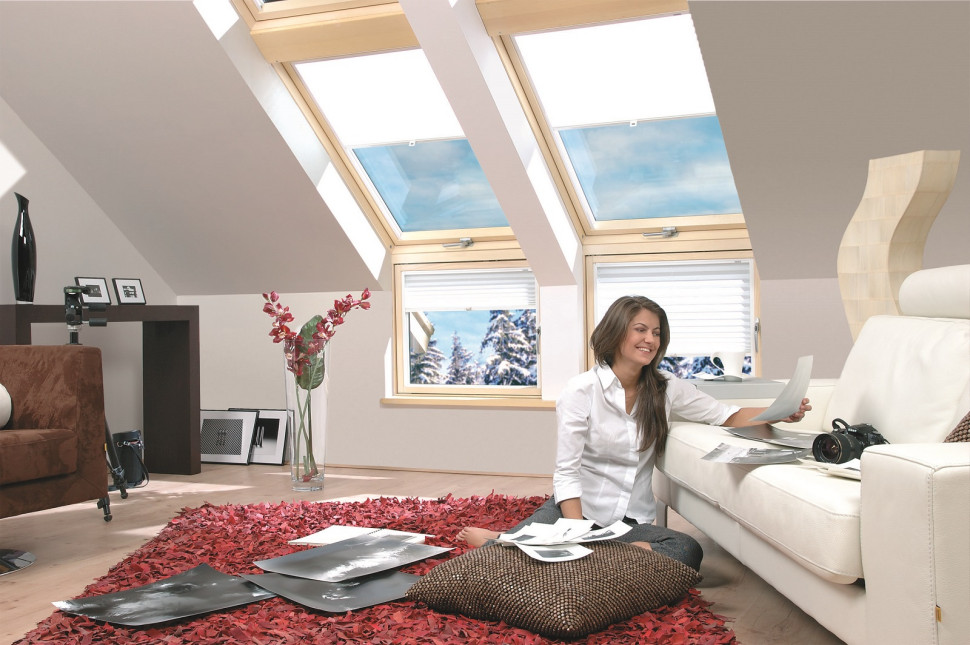

Salon na poddaszu
Okna w salonie na poddaszu (fot. Fakro)

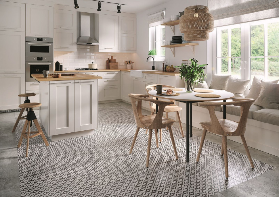

Najlepsze miejsce na kuchnię
Najlepiej, jeśli położona jest od strony północnej lub wschodniej, ina­czej nadmiar słońca w tak ciepłym pomieszczeniu może być zbyt uciążliwy. Ponieważ w kuchni najkorzystniejsze jest światło rozproszone, które równo doświetli blaty robocze, poprawnym rozwiązaniem będzie tu ciąg okien długich i niezbyt wysokich.
Jeżeli w kuchni przewidziane jest również miejsce do spożywania posiłków, ono również mogłoby być doświetlone światłem dziennym - na przykład oddzielnym oknem.
Nowoczesna kuchnia z jadalnią
Okna w kuchni i jadalni (fot. Opoczno)

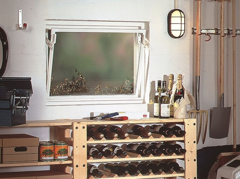

Umiejscowienie pomieszczenia gospodarczego
Spiżarnię, pralnię, kotłownię, a nawet saunę starajmy się umieścić po północnej stronie domu. W pomieszczeniach tych okna nie muszą być duże, mogą być pojedyncze lub w ciągu i najlepiej o kształcie wydłużonego prostokąta. Powinno się je umieścić dość wysoko.
Taka zasada rozmieszczania okien pozostawia dużo miejsca do zagospodarowania ścian, a dzięki światłu odbitemu od sufitu otrzymujemy efekt równomiernego oświetlenia całego pomieszczenia.
Okno w pomieszczeniu gospodarczym
Okno w pomieszczeniu gospodarczym (fot. ACO Elementy Budowlane)
