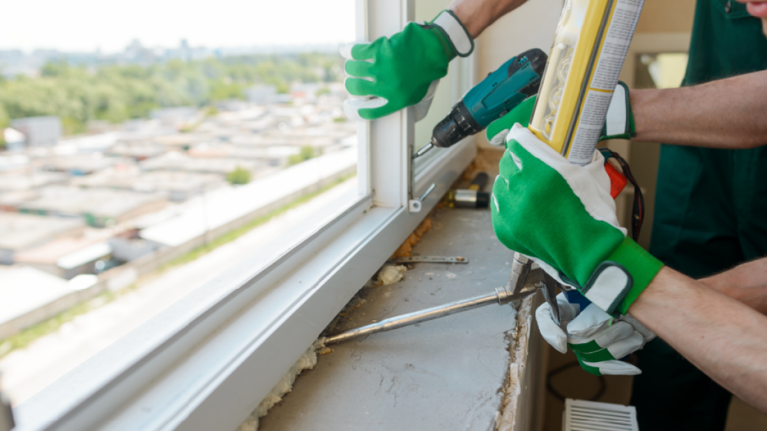

Gdy tylko zauważysz kroplę lub smugę świeżej pianki montażowej na ramie czy szybie, nie trać ani chwili! Czas jest Twoim sprzymierzeńcem, a szybka reakcja to gwarancja sukcesu. Nieutwardzona pianka ma zupełnie inną konsystencję niż zaschnięta, co znacznie ułatwia jej usunięcie.
Zanim przystąpisz do działania, załóż rękawice ochronne, aby zabezpieczyć skórę przed bezpośrednim kontaktem z preparatem. Następnie sięgnij po specjalistyczne czyściwo do usuwania świeżej pianki montażowej, które najczęściej dostępne jest w formie wygodnego sprayu. Ten dedykowany preparat został stworzony, aby skutecznie rozpuszczać piankę, zanim zdąży ona stwardnieć i przylgnąć do powierzchni.
Wystarczy spryskać nim zabrudzone miejsce, a następnie odczekać zaledwie kilka chwil, pozwalając substancji aktywnej zadziałać. Po tym czasie delikatnie przetrzyj powierzchnię miękką ściereczką, najlepiej z mikrofibry, która nie pozostawi zarysowań. Zobaczysz, jak łatwo niechciane ślady znikają, pozostawiając ramę i szybę idealnie czyste, bez ryzyka uszkodzenia.
