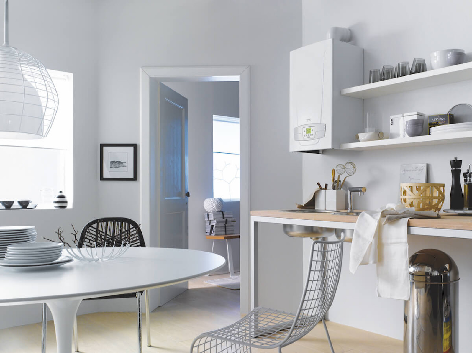

Kocioł gazowy zwykle ogrzewa pomieszczenia oraz podgrzewa c.w.u. To właśnie sposób jej przygotowywania jest w praktyce jednym z najważniejszych czynników przy doborze mocy kotła, fot. FONDITAL

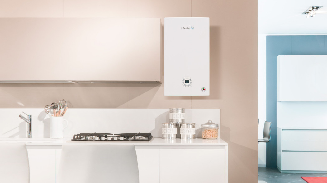

We współczesnych kotłach gazowych jedną z najważniejszych funkcji jest szeroki zakres modulacji mocy. Ta minimalna może wynosić nawet zaledwie ok. 1/10 mocy nominalnej, fot. TERMET

Na szczęście, nowoczesne kotły gazowe są w stanie bardzo dobrze pracować także z mocą o wiele mniejszą od nominalnej. Działają w sposób ciągły i bez utraty sprawności wykorzystując zaledwie np. 1/6 lub nawet około 1/10 mocy nominalnej. Przeliczając to na procenty, będą to wartości odpowiednio nieco poniżej 20 oraz 10%. Ta zdolność do dostosowywania się do zapotrzebowania mniejszego niż moc nominalna, nazywana jest modulacją mocy. Właśnie dzięki jej szerokiemu zakresowi nie musimy koniecznie dopasowywać mocy kotła z dużą dokładnością. Tu też kryje się odpowiedź na pytanie dlaczego większość dostępnych w sklepach kotłów gazowych ma moc 20-24 kW lub zbliżoną. Po prostu dzięki modulacji mocy są w stanie dobrze pracować zarówno w budynku, w którym faktycznie potrzebne jest 20 kW, jak i takim, gdzie wystarcza 8-10 kW. Z kolei producentom zbytnio nie opłaca się wytwarzać kotłów gazowych o mocy nominalnej ok. 10 kW. Zresztą bywa i tak, że kocioł o niższej mocy ma faktycznie ten sam palnik co „większy” model, zaś jego moc ogranicza się w inny sposób (nawet tylko programowo). Trzeba przy tym zaznaczyć, że to podejście rozsądne i uzasadnione w przypadku kotłów gazowych, gdyż te bardzo dobrze radzą sobie z pracą nawet z mocą wynoszącą zaledwie kilkanaście procent mocy nominalnej. Nie należy tego wprost przenosić na inne urządzenia grzewcze, przede wszystkim kotły na paliwa stałe oraz pompy ciepła. Ich nie charakteryzuje aż taka elastyczność w dopasowywaniu mocy do chwilowego zapotrzebowania. W ich przypadku możliwość efektywnej pracy przy 30% mocy nominalnej jest już bardzo dobrym wynikiem.

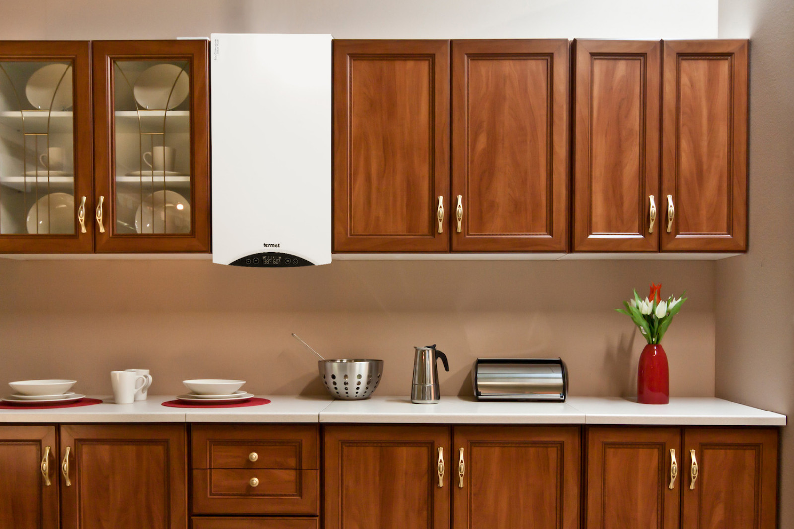

Moc kotła gazowego dwufunkcyjnego dobiera się przede wszystkim pod kątem mocy potrzebnej na c.w.u., fot. DE DIETRICH
Kocioł gazowy jednofunkcyjny podgrzewa wodę na zapas, w połączonym z nim zbiorniku. Tak długo jak zgromadzona w nim woda jest odpowiednio gorąca, tak długo możemy ją bez problemu wykorzystywać, nawet w wielu punktach poboru równocześnie. Możliwe jest np. zasilanie w tym samym czasie dwóch pryszniców. Co ważne, kocioł gazowy automatycznie włącza się, gdy odpowiedni czujnik zasygnalizuje mu, że temperatura wody w zbiorniku jest zbyt niska. W razie potrzeby chwilowo przekierowuje nawet całą moc na grzanie wody (tzw. priorytet c.w.u.), dzięki czemu jej zapas zostaje szybko uzupełniony. Jak jednofunkcyjny system przygotowywania wody do mycia wpływa na wymagana moc kotła? Najkrócej mówiąc nie wpływa na nią w ogóle. Chodzi o to, że w domu jednorodzinnym powiększanie mocy takiego kotła z myślą o c.w.u jest niepotrzebne. I tak praktycznie zawsze dostępna jest rezerwa mocy, kocioł przecież nie wykorzystuje jej całej na ogrzewanie wnętrz. Natomiast chwilowego przełączenia tylko na c.w.u. nawet nie zauważymy.
Natomiast kocioł gazowy dwufunkcyjny ogrzewa wodę przepływowo, tylko w czasie korzystania z niej, czyli gdy płynie ona z któregoś kranu. W związku z tym dostępna wielkość strumienia ciepłej wody zależy wprost od mocy kotła. Z wystarczającym przybliżeniem możemy przyjąć, że 1 kW mocy kotła zapewnia ok. 0,5 l ciepłej wody na minutę. Żeby zasilać jeden typowy prysznic potrzeba zaś ok. 10 l/min. Co z kolei oznacza, że moc kotła 20 kW wystarcza na potrzeby jednego typowego prysznica. Jeżeli więc, ktoś pyta czy kocioł 24 kW wystarczy do domu 150m2, to w przypadku kotła dwufunkcyjnego odpowiedź będzie twierdząca tylko pod warunkiem, że nie jest planowane równoczesne zasilanie dwóch pryszniców. Problemem może być także deszczownica o dużej wydajności, gdyż te wymagają przepływu gorącej wody na poziomie 20-30 l/min. Czyli do ich zasilania potrzebny byłby kocioł 40-60 kW, a to już nie jest raczej sprzęt do domu jednorodzinnego. Dlatego właśnie pisaliśmy, że to właśnie sposób przygotowywania c.w.u. może być najważniejszym czynnikiem determinującym potrzebną moc kotła. Trzeba przy tym podkreślić, że moc potrzebna na c.w.u. jest taka sama, niezależnie od tego na ile dobrze ocieplony jest dom. Przy czym wprawdzie moc kotłów dwufunkcyjnych wprawdzie podawana jest jako dwie wartości, osobno na c.o. oraz na c.w.u., jednak nigdy nie jest skrajnie różna. Nie kupimy np. kotła o mocy nominalnej 15/30 kW (c.o./c.w.u.) lecz raczej kocioł o mocy 24/30 kW. Problem nadmiaru mocy na c.o. (ogrzewanie pomieszczeń) rozwiąże zaś odpowiednio szeroki zakres modulacji mocy kotła.
