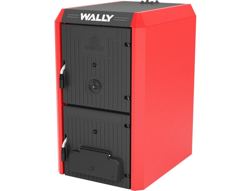

Pierwszym jest uciążliwość palenia w kotle poza sezonem grzewczym. Dotyczy to przede wszystkim właścicieli kotłów zasypowych (bez podajnika) na węgiel i drewno. Noszenie opału, codzienne rozpalanie, czyszczenie kotła i wynoszenie popiołu z całą pewnością nie należy do przyjemności. Praktyka to potwierdza, bo wiele osób w sezonie letnim decyduje się na używanie grzałki elektrycznej umieszczonej w zbiorniku wody, chociaż doskonale wiedzą, że koszty wzrosną.
Co do strony ekonomicznej trzeba jeszcze dodać, że użycie kotła zasypowego poza sezonem jest de facto mniej ekonomiczne niż w zimie. W końcu po rozpaleniu nie ogrzewamy wyłącznie ciepłej wody użytkowej, ale również wodę grzewczą w samym kotle i jakiejś części instalacji (kilkadziesiąt litrów). Potem ta woda się ochłodzi, a zawarte w niej ciepło się zmarnuje. Właściciele kotłów z podajnikiem mają wprawdzie wygodniej, bo odpada codzienne rozpalanie, ale kosztowo wypadają jeszcze gorzej.
Rzecz w tym, że taki kocioł więcej opału zużyje na całodobowe podtrzymywanie żaru niż na podgrzanie w sumie niezbyt wielkiej ilości c.w.u. Sprawność kotła przy takim sposobie pracy jest bardzo niska. Producenci wprawdzie nie podają tego rodzaju danych, ale śmiało można założyć, że jest przynajmniej dwa razy gorsza niż w sezonie grzewczym. Palenie węglem w tej sytuacji nie jest już wcale tak tanie.
Kocioł z ręcznym sposobem załadunku paliwa
Uciążliwość palenia w kotle z ręcznym sposobem załadunku paliwa poza sezonem grzewczym to jeden z powodów, dla których szukamy alternatywnych sposobów na podgrzewanie wody. (fot. Klimosz)

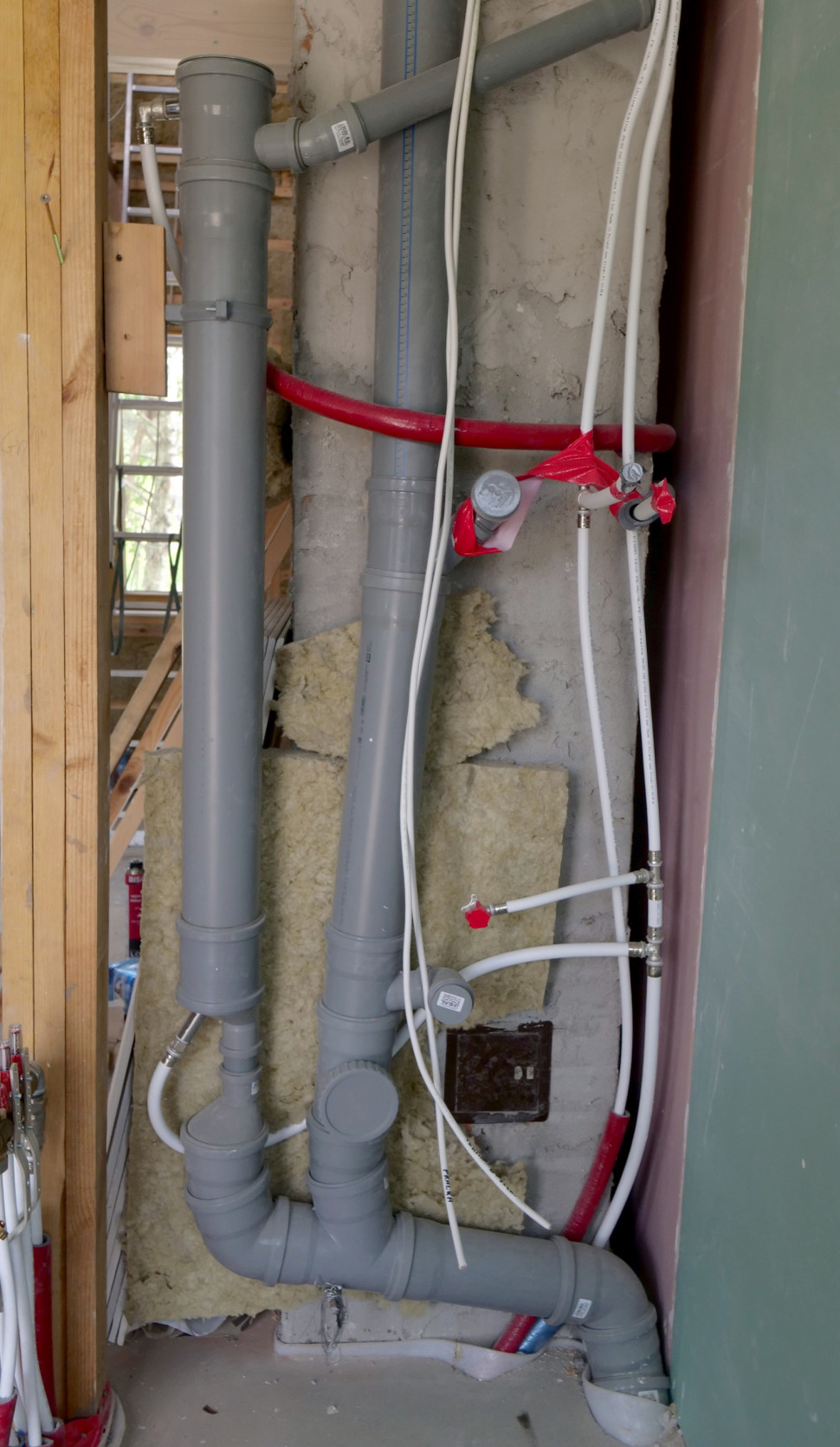

Odzyskwa to polski wynalazek, rodzaj wymiennika ciepła. Ścieki szare, czyli te pochodzące z prysznica i umywalki, ale już nie z sedesu przekazują swe ciepło wodzie przeznaczonej do podgrzania. Urządzenie jest wręcz genialne w swojej prostocie, bo nie ma żadnych części ruchomych, nie potrzebuje zasilania, ani konserwacji. Ścieki spływają grawitacyjnie, zaś przepływ świeżej wody zapewnia po prostu ciśnienie w wodociągu.
Z odzyskwą nie łączy się sedesów, pralek i zmywarek, ze względu na dużą ilość niesionych zanieczyszczeń. Nie odzyskamy też ciepła przy spuszczaniu wody po kąpieli w wannie, bo ta konstrukcja wymaga równoczesnego spływu ścieków i poboru ciepłej wody (jak przy braniu prysznica).
Z tego względu, chociaż sprawność samego wymiennika ciepła sięga 75% to w skali całego domu faktyczny odzysk wyniesie ok. 50%. To i tak bardzo dużo, w skali roku porównywalnie z kolektorami. Choć trzeba zaznaczyć, że w odróżnieniu od instalacji solarnej nie zastąpi ona w pełni kotła czy grzałki nawet w środku lata. Odzyskwa jest przy tym bardzo tania, kosztuje 1800 zł.

Zamontowana odzyskwa
Odzyskwę należy zamontować równolegle do zasadniczego pionu kanalizacyjnego. Urządzenie to nie potrzebuje zasilania prądem. (fot. Dworek Polski)
