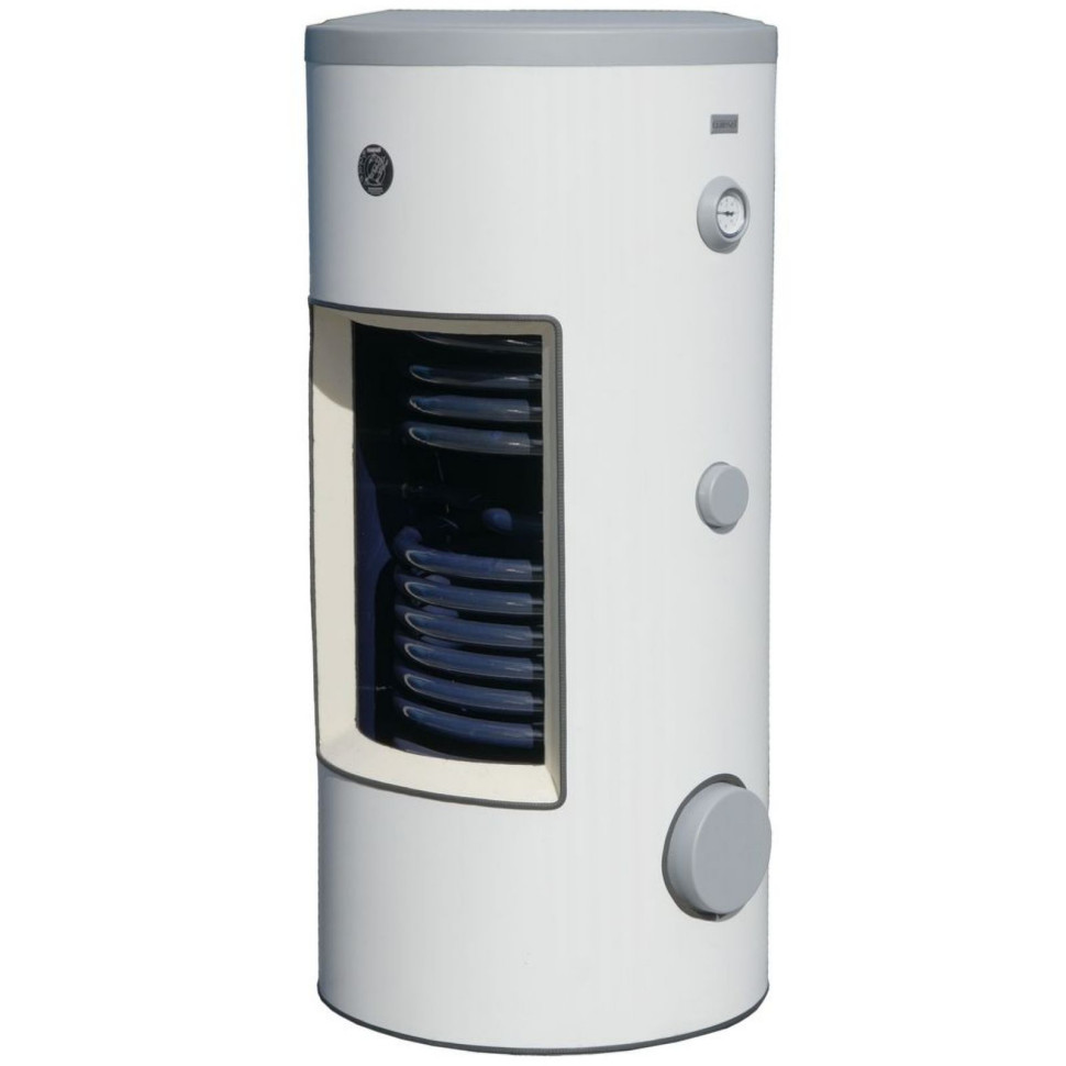

Poza pojemnością istotna jest wielkość wężownicy, czyli powierzchnia wymiany ciepła z wodą w zbiorniku. Rzecz w tym, że pompa z założenia podgrzewa wodę grzewczą do stosunkowo niskiej temperatury (właśnie 45-55°C), a to oznacza niższą moc cieplną wężownicy, którą powinna zrekompensować jej duża powierzchnia. Niektóre zasobniki mają zaś małą wężownicę, odpowiednią jedynie dla kotłów. Dlatego przed zakupem pompy sprawdźmy w jej dokumentacji, jaka jest wymagana minimalna powierzchnia wężownicy. Problem nie występuje przy zbiornikach dwupłaszczowych, bo tam powierzchnia wymiany ciepła zawsze jest duża.
Jednak jest też rozwiązanie dla tych, którzy nie chcą zmieniać posiadanego zasobnika z niewielką wężownicą. Mianowicie niektóre modele pomp ciepła są wyposażone we własny wymiennik ciepła. Czerpią więc wodę z zasobnika, podgrzewają ją i oddają z powrotem. Wówczas to, jaka wężownica jest w zasobniku, nie ma znaczenia, ponadto można do zbiornika z jedną wężownicą przyłączyć dwa urządzenia - wężownicę zasila kocioł, pompa zaś wykorzystuje własny wymiennik.
