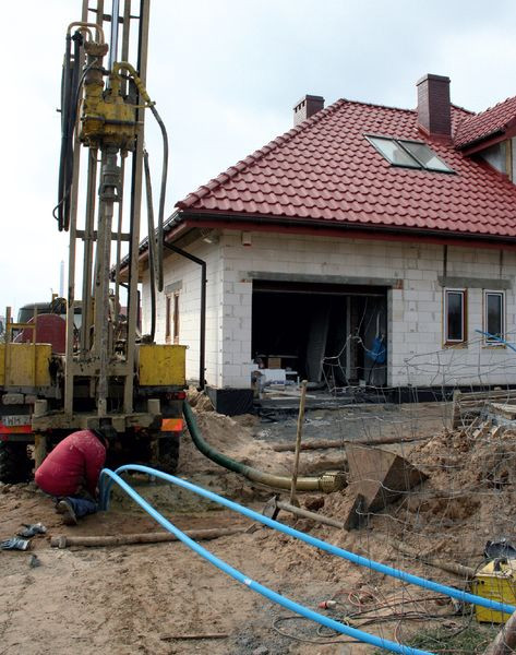

Wykonywanie pionowych sond glikolowych, które stanowią dolne źródło pompy ciepła
– Pompę ciepła z dolnym źródłem i podłogówką w domu o standardowej powierzchni wycenia się w zależności od marki urządzenia na 60–65 tysięcy złotych. Za dobry kocioł kondensacyjny z automatyką trzeba zapłacić około 10 tysięcy złotych. Do tego należy jednak doliczyć cenę wybudowania komina systemowego, albo montażu wkładu kwasoodpornego. Standardowy komin "Schiedela" to około 5 tysięcy.
Jeśli musimy zainstalować zbiornik na gaz płynny, to każdego roku zapłacimy za jego dzierżawę oraz za obsługę techniczną i przegląd ponieważ podlega on Urzędowi Dozoru Technicznego. Pamiętać należy jeszcze o obowiązku sprawdzania komina przez kominiarza. Nie są to może koszty wysokie, ale stałe i trzeba je doliczyć do kosztów eksploatacji. Wykonanie instalacji grzewczej oraz kotłowni również kosztuje sporo.
Kiedy to wszystko uczciwie się podliczy, to okazuje się, że różnica pomiędzy ceną zamontowania w budynku pompy ciepła i kotła kondensacyjnego kurczy się do 20–23 tysięcy złotych. I jeśli już ktoś zadaje owo nieśmiertelne pytanie "A kiedy mi się zwróci koszt?", to należy myśleć nie o wspomnianych na początku 65 tysiącach, tylko o tych dwudziestu kilku!

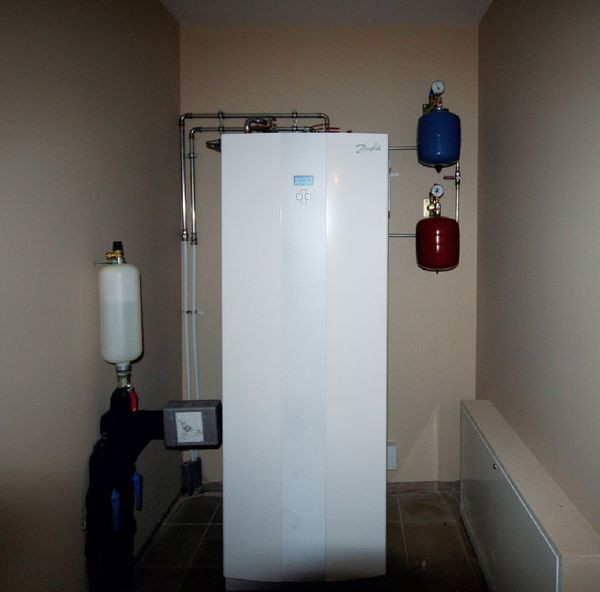

Poddasze może być bowiem w przyszłości adaptowane na pomieszczenia mieszkalne. Powierzchnia dolnej kondygnacji to 130 m². W domu wstawione są okna o bardzo dobrych parametrach (trzyszybowe). W budynku firma Ciepłodom zainstalowała pompę ciepła 6 kW (Danfoss DHP-H) z sondami pionowymi. W całym domu ułożone jest ogrzewanie podłogowe.
Pompa pracowała od początku bardzo intensywnie, aby wygrzać posadzki, na których jesienią układane były panele. W domu nie ma instalacji gazowej, a zatem wszystkie urządzenia zasilane są prądem. Rachunki za ogrzewanie i wszystkie pozostałe odbiorniki prądu (oświetlenie, kuchenka, pralka, TV itp.) w czasie dwóch miesięcy okresu letniego opiewały na kwotę 360 zł (koszt przygotowania c.w.u. – 25 złotych). Zimą wzrosły do 660 zł za dwa miesiące (przy temperaturach dochodzących do -20°C).
Pompa ciepła Danfoss DHP-H 6 o mocy 6 kW ogrzewa powierzchnię 130 m²
