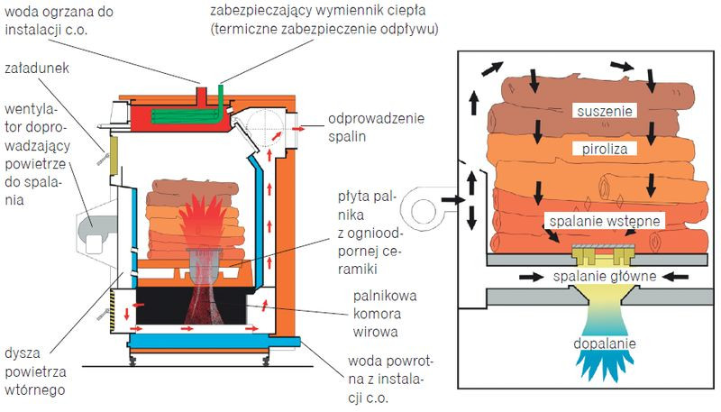

Budowa i zasada działania kotła zagazowującego
Do każdego kotła jakieś paliwo przewidziano jako podstawowe. Tylko na nim można osiągnąć deklarowaną sprawność i czystość spalania. Czasem można wprawdzie stosować paliwo zastępcze, ale osiągi będą gorsze. Przykładowo, w kotle na węgiel-groszek Nie dlatego, że to słabszej jakości opał. Tej samej klasy kocioł z palnikiem peletowym wcale nie będzie gorszy. Po prostu każdy rodzaj opału ma inny skład chemiczny, wymaga więc odmiennych warunków spalania - specjalnie dopasowanego palnika, szczególnego sposobu doprowadzenia powietrza itd. Specjalizacja dotyczy też kotłów zasypowych. Nie są to już urządzenia do których można załadować wszystko co tylko się pali.

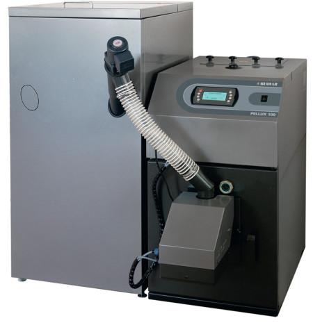

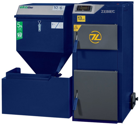

Rodzaj paliwa determinuje też czy będziemy mogli kupić urządzenie z podajnikiem, czy też będzie to musiał być model z ręcznym załadunkiem paliwa. Zautomatyzowane są kotły na węgiel-groszek, pelety, drobną biomasę (zrębki, pestki), oznacza to dużą wygodę. Opał uzupełniamy raz na kilka dni, a nie kilka razy dziennie. Niektóre modele mają nawet funkcję automatycznego rozpalania. Dotyczy to głównie kotłów na pelety, bo w ich przypadku trudniej utrzymać minimalny żar. Pamiętajmy jednak koniecznie, że nie oznacza to możliwości błyskawicznego zapalania i gaszenia palnika, jak w kotłach gazowych! Chodzi raczej o możliwość uruchomienia po kilkugodzinnej przerwie.
W praktyce sprawność też jest zwykle wyższa, bo nad dozowaniem i spalaniem paliwa czuwa zaawansowana automatyka. Kotły zasypowe, nawet ze sterownikiem elektronicznym i wentylatorem nadmuchowym, mają mniejsze możliwości. Nie ma tu przecież kontroli nad ilością paliwa, a to podstawowy czynnik.
Dlatego przede wszystkim dobrze zastanówmy się, ręczny załadunek paliwa jest dla nas do zaakceptowania. Dla wielu osób okazuje się zbyt uciążliwy i niejednokrotnie po paru sezonach szukają innego sposobu ogrzewania.
Nawet na względnie nieduży kocioł z podajnikiem będziemy potrzebowali więcej miejsca niż na zasypowy. To ważne szczególnie w małych kotłowniach. (fot. NIBE-BIAWAR, ZĘBIEC)

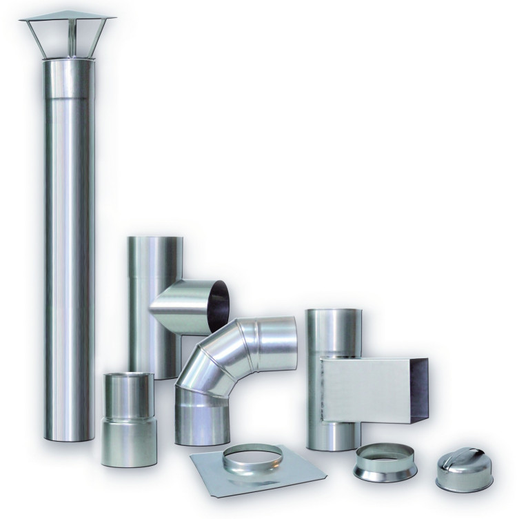

Bardzo ważny jest komin. Jeśli nie będzie on miał wystarczającego pola przekroju i wysokości to ciąg będzie zbyt słaby i kocioł nie będzie działać dobrze. To tym ważniejsze, że nowoczesne kotły - z racji bardziej rozbudowanych wymienników ciepła - potrzebują zwykle silniejszego ciągu kominowego niż stare. Wymagane podciśnienie w kominie (może je zmierzyć kominiarz) zwykle znajdziemy w dokumentacji kotła. Często zamieszcza się też wykresy ułatwiające wyznaczenie koniecznej średnicy i wysokości komina. Pamiętajmy przy tym, że najtrudniejszy jest moment rozpalania, gdy komin jest jeszcze zimny, co osłabia ciąg.
Ponadto wiele nowoczesnych kotłów często pracuje wyrzucając dym o temperaturze znacznie poniżej 100°C, co grozi wytrącaniem się z niego wilgoci, czyli kondensatu. Dlatego coraz częściej producenci kominów zalecają budowę kominów w wersji odpornej na kondensat lub wyposażanie starszych we wkłady o takich właściwościach.
Komin odporny na kondensat
Producenci kotłów coraz częściej zalecają wyposażenie komina we wkład odporny na działanie kondensatu. (fot. KOMIN-FLEX)
