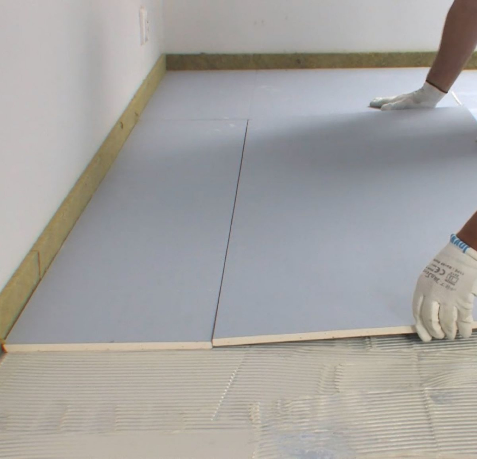

Jeśli podłoga znajduje się na stropie i istotne jest ograniczenie jej ciężaru oraz prac mokrych - warto rozważyć zastosowanie suchego jastrychu, czyli płyt gipsowo-włóknowych bądź drewnopochodnych o grubości ok. 25 mm. Łączy się je za pomocą zakładek brzegowych i wzmacnia klejem oraz wkrętami montażowymi.
suchy jastrych układanie
Suchy jastrych to płyty drewnopochodne lub gipsowo-włóknowe układane pod posadzką, fot. KNAUF
Zaletą suchego jastrychu jest szybki montaż i mniejsza waga. Może niestety kosztować więcej, niż tradycyjna wylewka. Najczęściej suchy jastrych stosuje się w remontowanych domach.
