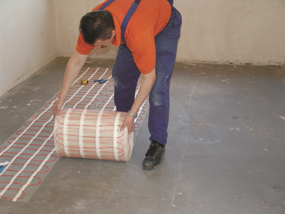

4) Nieprzygotowane podłoże
Przed pracami instalatorskimi trzeba je wyczyścić i wysuszyć. Montaż na mokrym podłożu prowadzi często do późniejszego pojawiania się nieprzyjemnych zapachów. Musi być ono też wyrównane, ponieważ jastrych powinien mieć zbliżoną grubość na całej powierzchni. Zbyt cienka warstwa to ograniczenie wytrzymałości i trwałości, z kolei zbyt gruba będzie skutkować dużą bezwładnością cieplną posadzki.
Układanie elektrycznej podłogówki
Podłoże pod podłogówkę musi być wyrównane, aby grubość jastrychu na całej powierzchni była zbliżona. (fot. Fenix Polska)

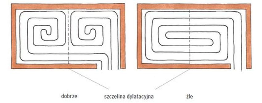

7) Brak dylatacji ogrzewania podłogowego
Podłoga z zatopionymi rurkami ogrzewania podłogowego wymaga wykonania dylatacji. Chodzi nie tylko o wykonanie dylatacji w wylewce, nie mniej ważne jest również ułożenie rur pętli grzewczych, tak by dylatacje ich nie przecinały. Właściwy sposób wykonania pokazano na rysunku.
Schemat wykonania dylatacji i ułożenia rur pętli grzewczych
Najlepiej unikać przecięcia się rur ogrzewania podłogowego ze szczelinami dylatacyjnymi. W miejscach, gdzie jest to niemożliwe, rury trzeba zabezpieczyć peszlem

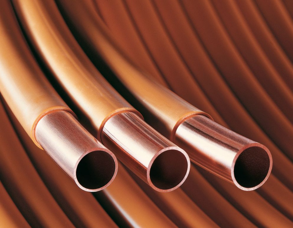

8) Rury miedziane ułożone bezpośrednio w betonie
Beton działa korozyjnie na miedź, dlatego do ogrzewania podłogowego nie nadają się zwykłe rury miedziane wykorzystywane np. w instalacjach wodociągowych. Rury z miedzi muszą być powleczone warstwą tworzywa sztucznego. Alternatywą jest oczywiście wykorzystanie rur z innego materiału - z tworzywa sztucznego lub wielowarstwowych.
Do ogrzewania podłogowego stosuje się rury zabezpieczone warstwą tworzywa sztucznego
Miedź koroduje, mając kontakt z betonem, dlatego do ogrzewania podłogowego trzeba stosować rury zabezpieczone warstwą tworzywa sztucznego (fot. Wieland)

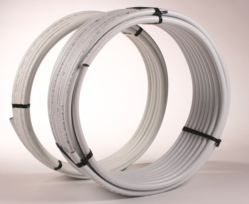

12) Użycie nieodpowiednich rur
W ogrzewaniu podłogowym stosuje się przewody charakteryzujące się dobrą przewodnością cieplną, odpornością na przenikanie tlenu i dużą wytrzymałością. Zastosowanie produktów niskiej jakości może skutkować ich uszkodzeniem, a bez rozbierania podłogi nie da się ich wymienić.

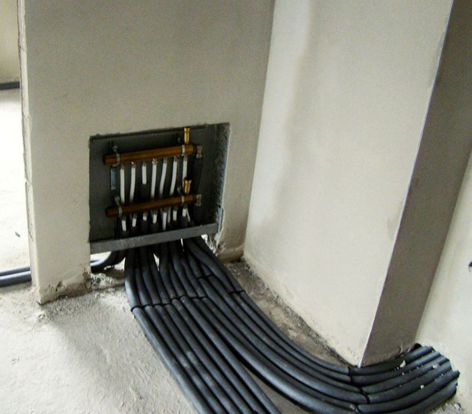

14) Umieszczenie skrzynki rozdzielacza z dala od pomieszczeń z podłogówką
Skrzynkę rozdzielacza ogrzewania podłogowego należy zamontować możliwie blisko pomieszczenia z ogrzewaniem podłogowym, a nie np. w oddalonej kotłowni. Ponadto miejsce to musi umożliwiać wygodny dostęp.
Warto pamiętać, że zespół rozdzielaczowy wydziela sporo ciepła, co może powodować miejscowe przegrzewanie małych pomieszczeń (nie warto np. lokować rozdzielacza w spiżarni). Rozwiązaniem problemu może być izolacja skrzynki z rozdzielaczem styropianem.
Skrzynka z rozdzielaczem powinna być zamontowana w miejscu łatwo dostępnym
Skrzynka z rozdzielaczem powinna być zamontowana w miejscu łatwo dostępnym (fot. Cz. Dąbrowski)
