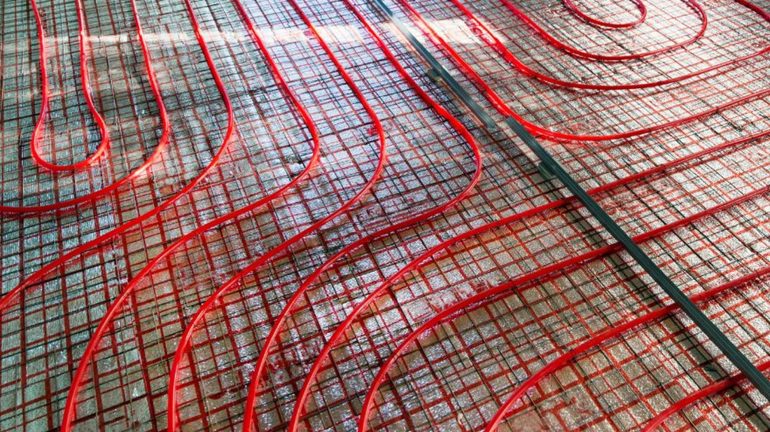

Dlaczego ustawienie takera ma tak duże znaczenie?
Podłogówka to system, który wymaga maksymalnej precyzji. Każda rura PEX powinna być zamocowana w izolacji w taki sposób, aby podczas zalewania wylewką pozostała na swoim miejscu. To właśnie taker do spinek podłogówki sprawia, że ten proces przebiega szybko i bez komplikacji.
Dzięki niemu rury można stabilnie zamocować, a instalator nie musi ręcznie wbijać spinek w styropian, co skraca czas pracy nawet o połowę. Jednak aby tak się stało, narzędzie musi być odpowiednio wyregulowane – od głębokości wbijania, przez działanie sprężyny, aż po prawidłowe ułożenie spinek w magazynku.
Nieprawidłowe ustawienia prowadzą do typowych błędów: spinki mogą być osadzane zbyt płytko i nie utrzymywać rur na miejscu, albo przeciwnie – wbijać się zbyt głęboko, uszkadzając izolację. Dobrze skalibrowany taker eliminuje te problemy, gwarantując, że cała instalacja będzie działać wydajnie i bezawaryjnie przez lata.

Zanim rozpoczniesz montaż, upewnij się, że dysponujesz spinek o odpowiedniej długości. Najczęściej stosuje się 40 mm do cieńszych izolacji, natomiast przy grubych płytach styropianowych lepiej sprawdzają się 50–60 mm, które zapewniają mocniejsze zakotwienie.
Regulację zacznij od ustawienia wkrętu w pozycji środkowej i wykonaj próbne wbicie w kawałku styropianu o tej samej grubości, jaka będzie używana na budowie. Jeśli klips wchodzi zbyt płytko i nie trzyma rury, dokręć wkręt. Jeżeli przebija izolację – poluzuj. Po kilku testach znajdziesz optymalne ustawienie, które pozwoli na stabilne zamocowanie rury bez ryzyka uszkodzeń.
Następnie sprawdź precyzję mocowania, umieszczając taker prostopadle na rurze. Dolna część urządzenia powinna ściśle przylegać do powierzchni izolacji, a spinka wchodzić równo i głęboko, pozostawiając rurę stabilnie przytwierdzoną. Gdy wszystkie próby wychodzą prawidłowo, możesz przystąpić do montażu całego systemu.
Jakie spinki wybrać do podłogówki?
Nie ma jednego rozwiązania pasującego do wszystkich sytuacji. Spinki 40 mm sprawdzają się w domach jednorodzinnych, gdzie stosuje się standardową izolację o grubości około 20–30 mm. Dłuższe, 50–60 mm, są wykorzystywane tam, gdzie izolacja jest znacznie grubsza, na przykład w obiektach użyteczności publicznej, gdzie podłogi wymagają większej wytrzymałości. Kluczowe jest, aby długość spinki była dopasowana do rodzaju styropianu – wtedy rura pozostanie w odpowiednim miejscu do momentu zalania wylewką.
Najczęstsze błędy i jak ich unikać
Wielu początkujących instalatorów popełnia błąd, ustawiając taker pod kątem, co prowadzi do nierównego wbijania spinek. To z kolei może skutkować uszkodzeniem rury albo brakiem stabilności mocowania. Innym problemem jest praca z niepełnym magazynkiem – wtedy spinki nie przesuwają się prawidłowo i instalator traci czas na poprawki.
Równie często zdarza się, że głębokość wbijania nie jest dostosowana do rodzaju izolacji. W efekcie rury mogą się unosić podczas zalewania betonem, co później powoduje pękanie posadzki. Dlatego tak istotne jest, aby każdorazowo sprawdzać ustawienia takera przed nowym projektem.
