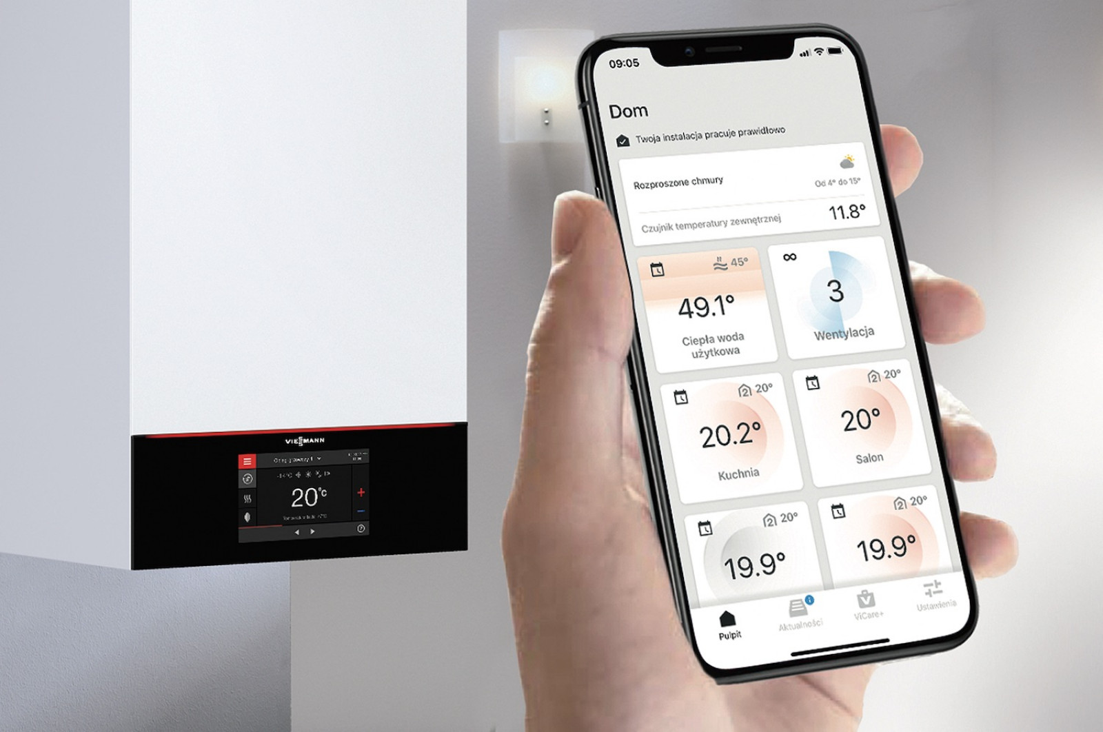

Sterowanie zarówno kotłami gazowymi, jak i pompami ciepła można w pełni zautomatyzować. Nie wymagają one jakiejkolwiek bieżącej obsługi, fot. Viessmann
Faktycznie bowiem trudno zestawiać ogrzewanie w pełni bezobsługowe z używaniem kotła na paliwa stałe - węgiel, pellety, drewno. Nawet wówczas, gdy jest to kocioł z podajnikiem, nie sposób jednak pominąć fakt, że i tak trzeba przecież uzupełniać opał, czyścić kocioł, wynosić popiół. Dlatego, jeżeli dla kogoś wygoda obsługi, czy właściwie bezobsługowość, jest jednym z priorytetów, to niewiele sposobów ogrzewania można zestawiać z kotłem gazowym i pompą ciepła.

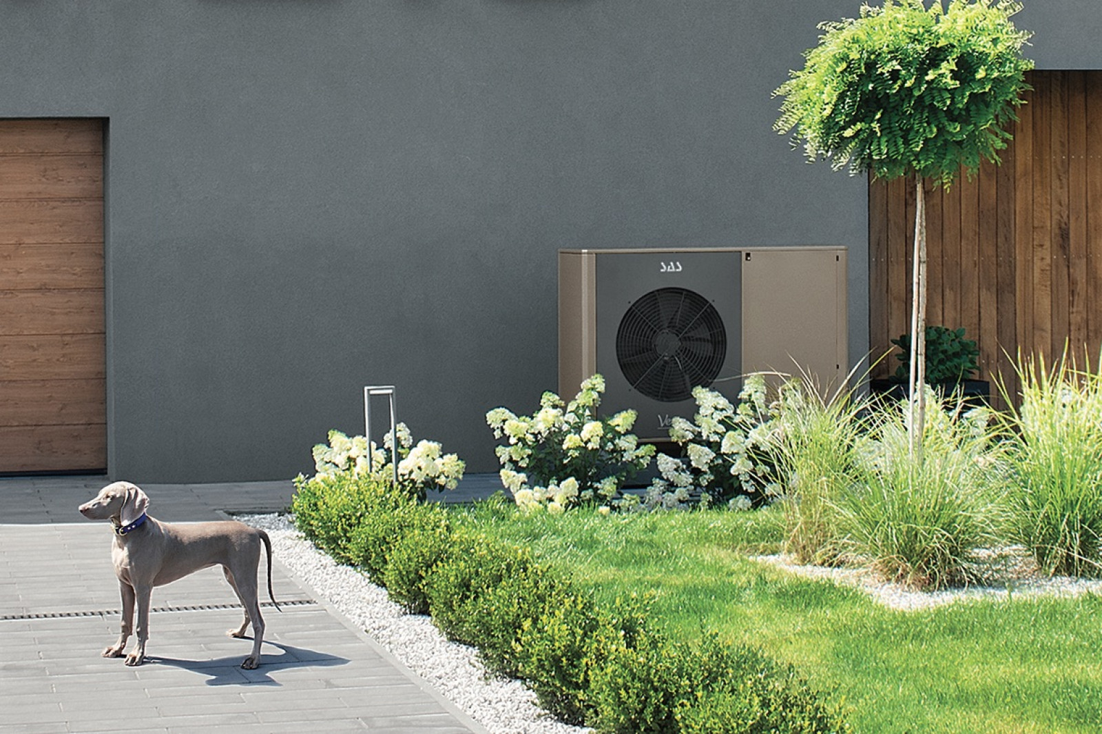

Warto zwrócić uwagę na problem hałasu powodowanego przez pompy ciepła. Chodzi głównie o hałas na zewnątrz domu. Siłą rzeczy, takiego problemu nie ma w przypadku kotłów gazowych. Te wprawdzie nie są bezgłośne, ale ewentualna uciążliwość (raczej niewielka), dotyczy tylko domowników, nie zaś sąsiadów. Problem hałasu dotyczy przede wszystkim pomp powietrznych, gdyż w nich na zewnątrz domu znajdują się wentylator i sprężarka, czyli najgłośniejsze elementy. Zgodnie z rozporządzeniem Ministra Środowiska w sprawie dopuszczalnych poziomów hałasu w środowisku (Dz.U. 2014 poz. 112) w zabudowie jednorodzinnej poziom hałasu mierzony na granicy działki nie może przekraczać 50 dB w ciągu dnia oraz zaledwie 40 dB w nocy. Spełnienie tych warunków może być trudne w przypadku małych działek, gdy pompa znajduje się zaledwie kilka metrów od ich granicy. Niestety, określenie parametrów akustycznych wcale nie jest łatwe, trzeba uwzględnić nie tylko pierwotną głośność samego urządzenia, ale również ukształtowanie ścian w jego pobliżu oraz odległość od granicy. Dlatego jeżeli pojawiają się jakiekolwiek wątpliwości, to naprawdę warto skonsultować problem z fachowcem jeszcze przed zakupem konkretnej pompy. Inaczej może się okazać, że sąsiedzki spór o nadmierny hałas skończy się sprawą sądową, być może nawet nakazem demontażu urządzenia.
hałas pompa ciepła
Na małej działce musimy uważać na głośność pompy. W nocy hałas nie może przekraczać 40 dB na granicy działki, fot. SAS

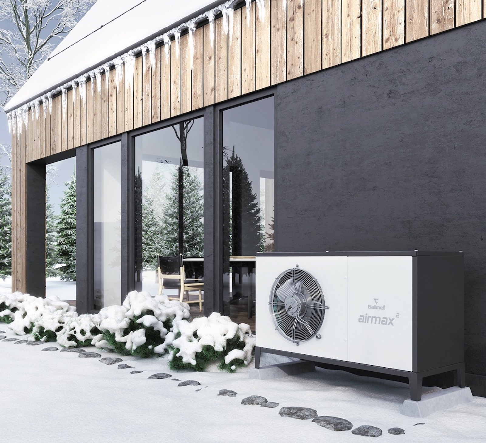

Z pompami ciepła sytuacja jest znacznie bardziej skomplikowana. W czasie dużych mrozów pompa może nie być w stanie w pełni pokryć strat ciepła w takim źle ocieplonym domu. Przyczyną kłopotów jest tu ograniczona temperatura maksymalna podgrzewanej wody. W przypadku większości pomp jest to nie więcej niż 55°C. To wiele, szczególnie w instalacji z grzejnikami ściennymi, zaś osiągana moc grzewcza mocno zależy od temperatury wody w obiegu. W przypadku ogrzewania podłogowego sytuacja wygląda lepiej, gdyż tu niezbyt wysoka temperatura oraz moc grzewcza podłogi równoważona jest przez bardzo dużą powierzchnię oddawania ciepła.
pompa ciepła a ocieplenie domu
Jakość ocieplenia budynku jest niezwykle ważna w przypadku pomp ciepła. W nowych domach nie jest to jednak problemem, fot. Galmet
Katalogowe parametry pomp ciepła trzeba czytać bardzo uważnie. Typowym zjawiskiem w przypadku pomp typu powietrze/woda jest bowiem spadek mocy grzewczej wraz ze spadkiem temperatury powietrza zewnętrznego. Dodatkowo w tych warunkach (duży mróz) faktycznie osiągana moc jeszcze spada, jeżeli pompa musi utrzymywać wysoką temperaturę wody w obiegu. Innymi słowy urządzenie zdecydowanie lepiej radzi sobie podgrzewając wodę do np. maksymalnie 40°C, niż do 55°C. Ostatecznie efekt może być taki, że pompa ma nominalnie np. 8 kW, jednak osiąga taką moc przy temperaturze powietrza zewnętrznego 7°C oraz temperaturze wody (na zasilaniu) 35°C. Natomiast przy -20°C na zewnątrz oraz 55°C temperatury wody będzie mieć zaledwie 3 kW. O ile w ogóle będzie w stanie podgrzewać wodę do 55°C przy takim mrozie. Oczywiście, zróżnicowanie wśród urządzeń jest duże, dlatego trzeba bardzo skrupulatnie sprawdzać ich parametry w całym zakresie pracy i dobierać taki model pompy, który będzie najlepiej dopasowany do cech instalacji c.o. w konkretnym budynku.
