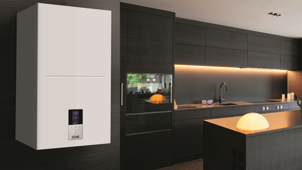

Czy w UE nadal będzie można używać kotłów gazowych? Na razie wytyczne nie są precyzyjne, fot. Ferroli
Ogólne założenie jest takie, że od 2030 r. w nowych domach w Polsce nie będzie można już zakładać kotłów gazowych. Natomiast, w tych już istniejących urządzenia gazowe mogą być nadal używane i w razie potrzeby wymieniane na nowe. Dodatkowo od 2040 r. również w istniejących domach ogrzewanie nie będzie mogło być wyłącznie gazowe. Co to oznacza konkretnie? Niestety, nowe przepisy są na tyle nieprecyzyjne, że w wielu kwestiach jesteśmy skazani na domysły. Na razie mamy do czynienia ze ścieraniem się różnych grup interesów, a rynek gazu wart jest miliardy.

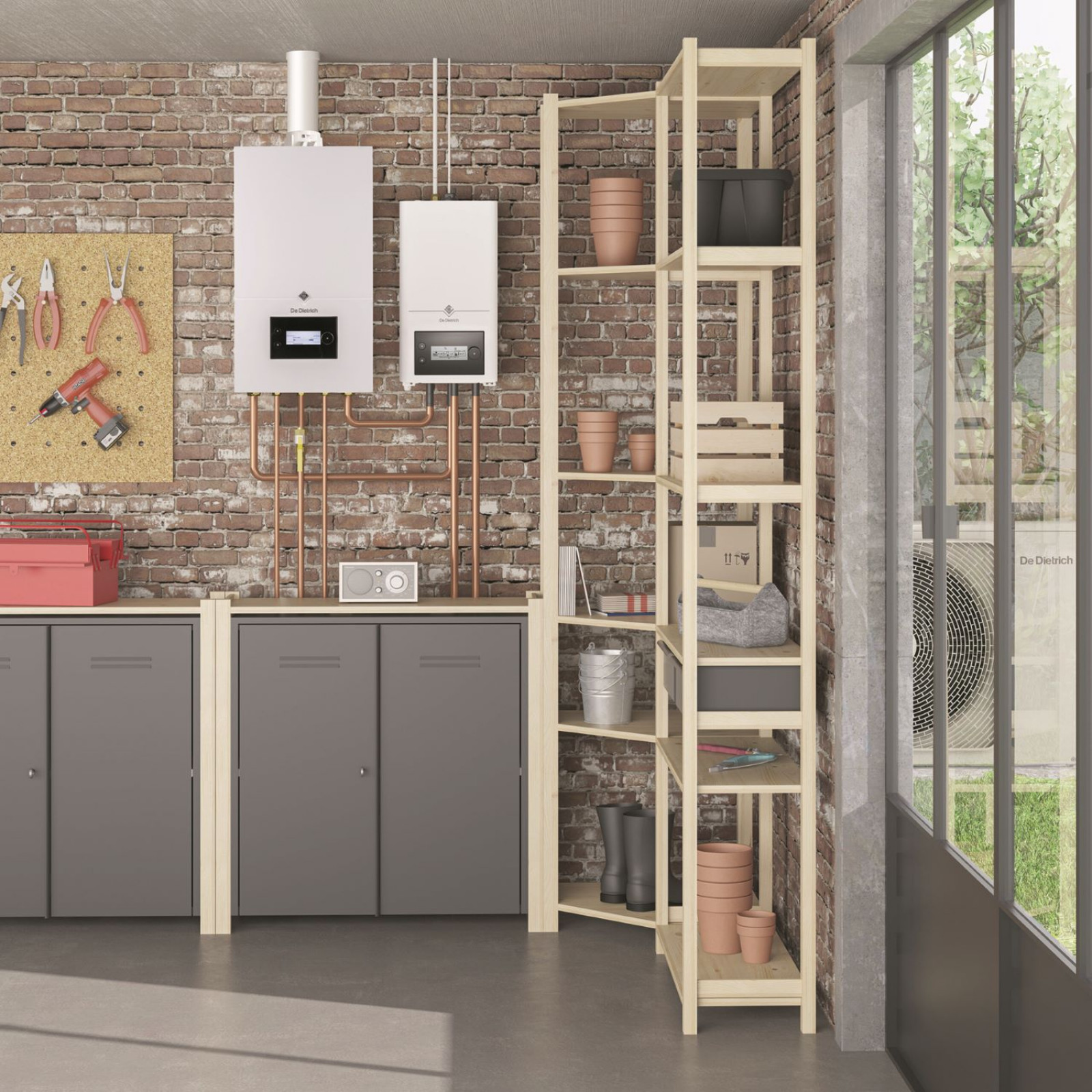

Natomiast od 2040 r. również w istniejących budynkach mieszkalnych ogrzewanie nie będzie mogło wykorzystywać wyłącznie paliw kopalnych, czyli m.in. gazu. Muszą więc pojawić się również odnawialne źródła energii. Powszechnie mówi się ogrzewaniu hybrydowym, czyli np. układzie z kotłem gazowym oraz pompą ciepła. Jednak w tej kwestii jest więcej pytań i wątpliwości niż konkretów.
Bo co to ma faktycznie oznaczać? Czy hybrydowym systemem grzewczym jest np. układ z kotłem gazowym oraz kolektorami słonecznymi tylko do podgrzewania c.w.u.? Czy może wystarczy zasilanie kotła płynącą w gazociągu mieszaniną gazu ziemnego i wodoru albo metanu z biogazowni? A może jednak to zbyt mało? Odpowiedzi na takie pytania obecnie nie zna nikt. Niestety, nowe przepisy są nieprecyzyjne. Czekamy na interpretację oraz wytyczne przygotowywane przez Komisję Europejską. Może się okazać, że to właśnie Komisja będzie miała tu najwięcej władzy, bo to ona faktycznie zdecyduje jakie ogrzewanie będzie dozwolone, co zaś zakazane. Nie wiemy przy tym ile swobody dostaną poszczególne państwa członkowskie UE. Teoretycznie możliwy jest przecież i taki wariant, w którym to każdy kraj osobno określi warunki, które trzeba spełnić, aby system grzewczy w domu był uznawany za hybrydowy. Nie sposób przewidzieć jaki dokładnie kształt przybiorą te regulacje.
kotły gazowe czy będą zakazane w Polsce?
Nowe unijne regulacje promują zastępowanie kotłów gazowych układami hybrydowymi z kotłem i pompą ciepła, fot. DE DIETRICH

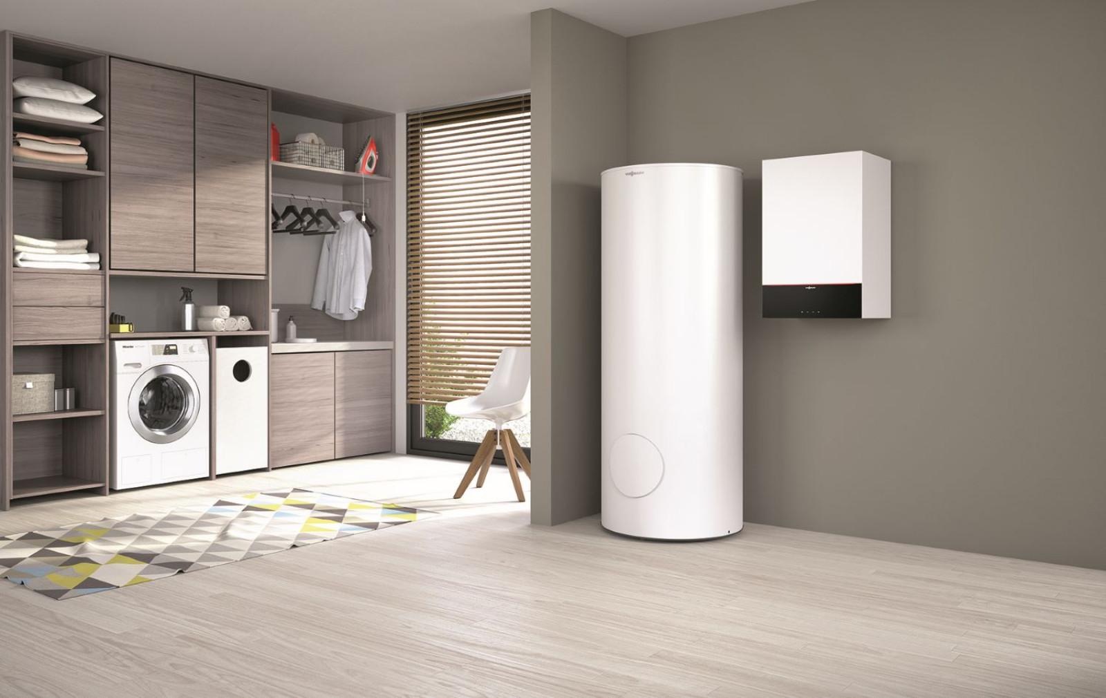

kocioł gazowy i zasobnik ciepłej wody
Zasobnik ciepłej wody zwykle zajmuje znacznie więcej miejsca niż sam kocioł. Za to umożliwia komfortowe korzystanie z c.w.u. w kilku miejscach równocześnie, fot. VIESSMANN
W przypadku kotłów jednofunkcyjnych sytuacja wygląda inaczej. Ich moc dobieramy po prostu w zależności od tego jakie jest przewidywane maksymalne zapotrzebowanie na ciepło w pomieszczeniach. Maksymalne, czyli obliczane dla około -20°C na zewnątrz. Jeżeli z obliczeń wynika, że ma to być np. 15 kW, to nie musimy zakładać kotła o większej mocy. Wbrew dość rozpowszechnionej opinii, w praktyce nie trzeba niczego dodawać na potrzeby c.w.u., niezależnie od liczby domowników. Faktycznie jest bowiem tak, że jak pisaliśmy w poprzednim podrozdziale, w układzie ze zbiornikiem c.w.u. parametrem decydującym o wygodzie korzystania z ciepłej wody jest pojemność tego zbiornika. Ponadto trzeba mieć świadomość, że kocioł gazowy - dobrany dla -20°C na zewnątrz - niemal przez cały czas dysponuje nadwyżką mocy grzewczej. Tak duży mróz występuje bowiem niezbyt często i raczej na krótko. Nawet w czasie ostatniej, wyjątkowo mroźnej przecież zimy, właśnie tak było. Maksymalna moc kotła nie jest więc potrzebna w sposób ciągły. Tak naprawdę przez większość sezonu wykorzystywana jest nie więcej niż połowa jego mocy nominalnej. Z tego względu nie mają sensu porady zalecające dodawanie mocy na potrzeby c.w.u. (zwykle od 0,25 do 0,5 kW na każdego domownika). Mogą być one wręcz szkodliwe, gdyż zbyt wysoka względem faktycznych potrzeb moc kotła jest raczej problemem niż zaletą.
