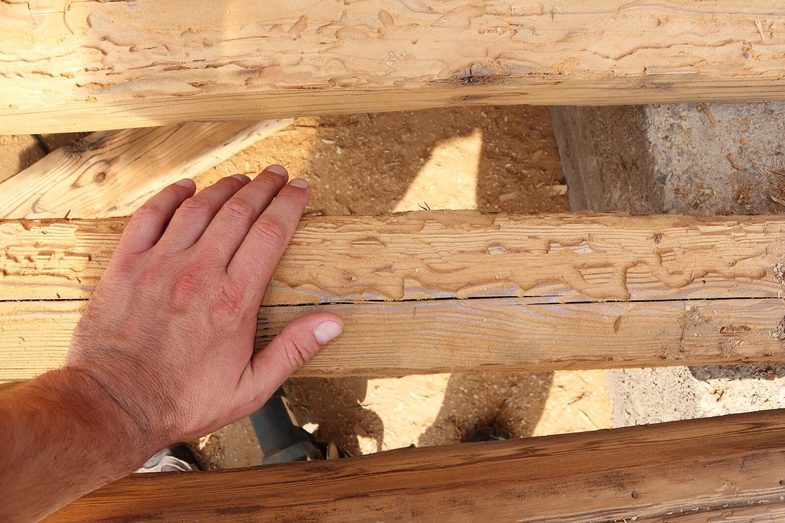

Spuszczel, kołatek, drwalnik, czy kornik to szkodniki drewna. Drążone przez nie korytarze pogarszają właściwości fizyczne drewna. W celu dokładnego sprawdzenia zniszczeń drewnianej konstrukcji, trzeba zamówić fachową ekspertyzę. Po pierwsze zostanie ustalone z jakim szkodnikiem mamy do czynienia i czy jego żerowiska są czynne oraz oszacowany rozmiar szkód.
Najgroźniejszym dla więźby dachowej jest spuszczel pospolity. Fachowiec powinien ocenić rozmiar zniszczeń i sprawdzić, czy więźbę da się uratować. Takie ekspertyzy wykonują rzeczoznawcy budowlani zajmujący się czynnikami biologicznymi niszczącymi budynki. Takie audyt wraz z wyceną usługi, oferują też firmy zajmującą się likwidacją szkodników. Jeżeli zniszczenia dokonane przez spuszczele będą duże, więźbę powinien też obejrzeć konstruktor.

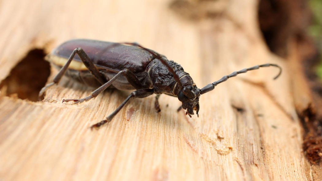

Spuszczel - groźny szkodnik drewna
Spuszczel pospolity (Hylotrupes bajulus L.) to jeden z najgroźniejszych szkodników drewna iglastego w więźbach dachowych. Larwy tego chrząszcza najczęściej żerują w bielu - czyli drewnie zewnętrznej części pnia. Drewno w środku pnia, tzw. twardziel, nie jest atakowane, ponieważ zawiera zbyt mało substancji odżywczych, którymi żywią się te szkodniki. Ponieważ elementy drewnianej konstrukcji więźby mogą mieć różną grubość warstwy bielu i twardzieli, to również zniszczenia wyrządzone przez spuszczele mogą mieć różną skalę. Jeśli są niewielkie to nie zostanie osłabiona nośność konstrukcji i więźby nie trzeba będzie wymieniać.

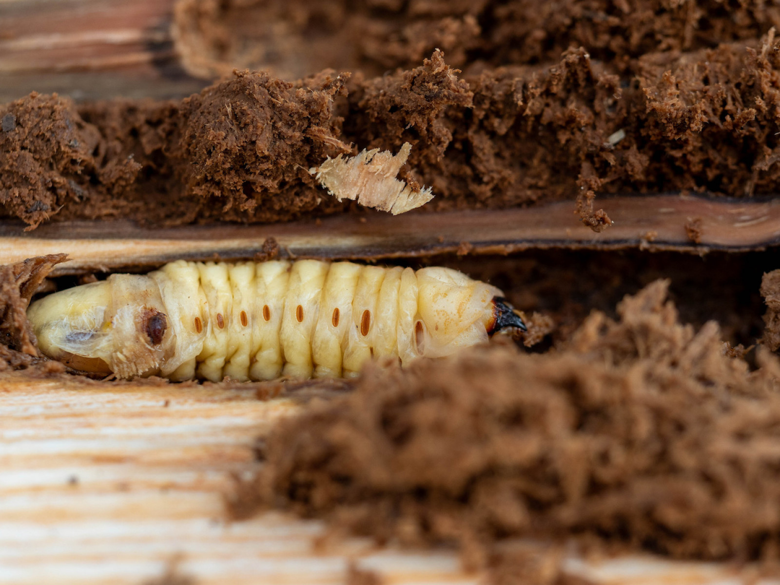

Przed dezynsekcją drewna, należy ustalić czy w więźbie są czynne żerowiska. O obecności żywych larw świadczą: świeży kolor drewna w otworach wydrążonych przez szkodniki, czy wysypujące się z tych otworów strużki drewna. Można też usłyszeć charakterystyczne odgłosy wydawane przez spuszczele podczas drążenia drewna, a także widoczne w budynku martwe lub żywe owady.
