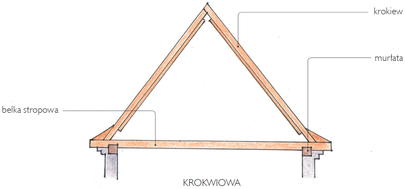

  • Więźba krokwiowa - najprostszy typ konstrukcji więźby. Stosuje się ją, jeżeli rozpiętość dachu jest mniejsza niż 7 m, a nachylenie połaci to 30-50°. Długość krokwi powinna wynosić 4,5 lub 5 m w przypadku lekkich pokryć dachowych. Krokwie mają jedynie dwa punkty oparcia - w kalenicy i na murłatach, ułożonych na stropie albo ścianach kolankowych.
Więźba krokwiowa - schemat budowy

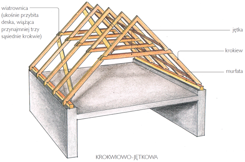

  • Więźba krokwiowo-jętkowa - wykonywana na dachach o rozpiętość 7-11 m oraz nachyleniu 35-60°. W tym rozwiązaniu krokwie są dodatkowo wzmocnione poziomymi wiązarami jętkowymi, które mocuje się w połowie długości krokwi lub nieco nad ich połową (około 1/3 odległości od kalenicy). Jeśli taką konstrukcję stosuje się w domach z poddaszem mieszkalnym, jętki mogą służyć jako belki stropu nad jego pomieszczeniami.
Więźba krokwiowo-jętkowa - schemat budowy

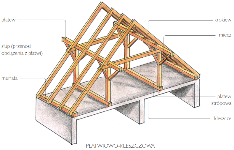

  • Więźba płatwiowo-kleszczowa - jest na ogół montowana na dachach o rozpiętości ponad 11 m i nachyleniu 6-70°. W takiej konstrukcji krokwie opierają się nie tylko na murłatach, ale także na płatwiach. Są to belki wsparte na słupach, które przenoszą znaczną część obciążeń z dachu na strop. Pozostała cześć obciążeń przekazywana jest na ściany zewnętrzne poprzez murłaty. Przeciwległe krokwie stężone są za pomocą kleszczy, które obejmują je z obu stron (czasami łącznie ze słupami).
Więźba płatwiowo-kleszczowa - schemat budowy

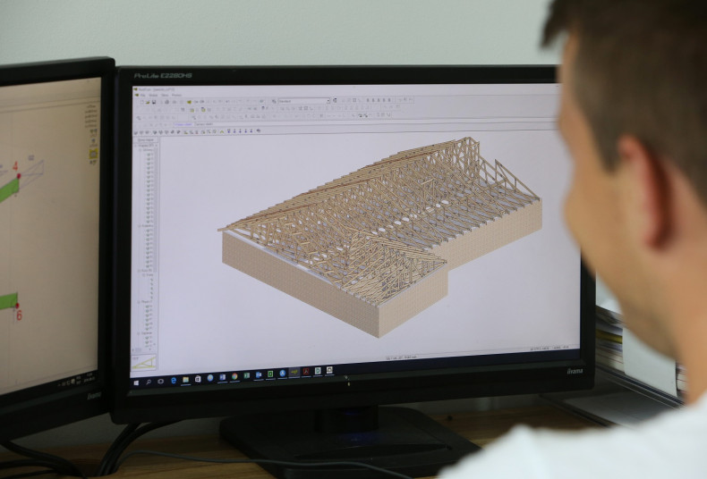

Projektowanie więźby prefabrykowanej
Więźba prefabrykowana powstaje w całości w zakładzie - od projektu po precyzyjne przycięcie i połączenie elementów. (fot. Wiązary Burkietowicz)

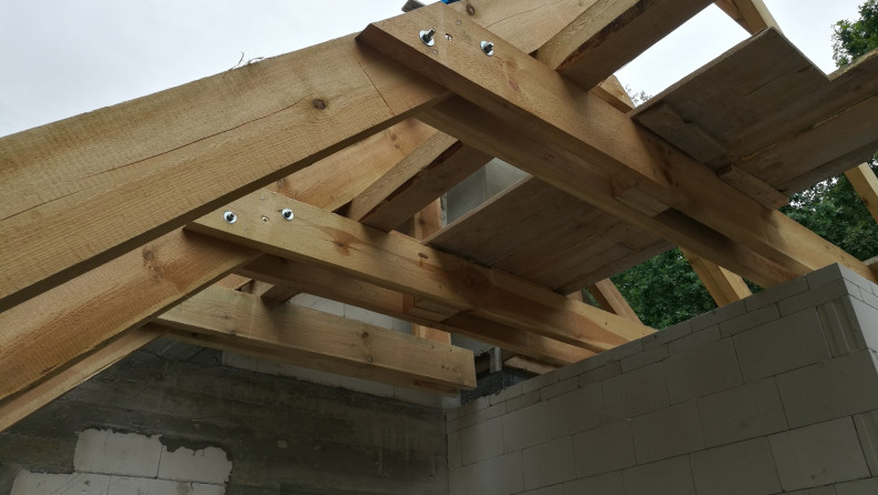

Do montażu więźby używa się gwoździ, śrub i wkrętów. Murłaty z wieńcami, kleszcze z krokwiami i krokwie w kalenicy łączy się śrubami i prętami gwintowanymi (szpilkami). Powinny mieć one dwie podkładki i nakrętki (mocno dokręcone, z lekkim zagłębieniem podkładki w drewnie). Szpilki muszą być zakotwione w wieńcach. Każdy z prętów należy skrócić tak, aby wystawał powyżej nakrętki nie mniej niż 1 cm. Jeżeli nie zastosowano nakrętek samokontrujących, gwint na końcu szpilki trzeba zaklepać (uniemożliwi to ich odkręcanie się).
Do połączenia krokwi do murłat i płatwi wykorzystuje się duże gwoździe, zwane krokwiakami (wystarczy jeden). Za pomocą dwóch mniejszych gwoździ zwykle mocuje się kulawki (skrócone krokwie). Gwoździe muszą być zawsze wbite do końca - ich łepki nie mogą wystawać. Nie wolno zostawiać zgiętych, niedobitych gwoździ. W przypadku, gdy są zbyt długie i wystają poza łączone elementy, należy je zagiąć na pręcie i dobić.
Dobór długości łączników do drewna ma ogromne znaczenie dla wytrzymałości całej konstrukcji. Specjalne duże gwoździe powinny mieć długość 30 cm i średnicę 8 mm. Obecnie zamiast nich w połączeniach krokiew-murłata, krokiew-płatew często stosuje się nowoczesne wkręty konstrukcyjne o długości 26 cm z łbem talerzowym. Takie połączenie jest mocniejsze niż gwoździowe. W razie korekty ustawienia konstrukcji, łatwo można odkręcić element i poprawić jego położenie, co jest trudne w przypadku gwoździ. Potrzebna jest do tego wkrętarka o momencie obrotowym co najmniej 75 N/m i z dodatkowym bocznym uchwytem.

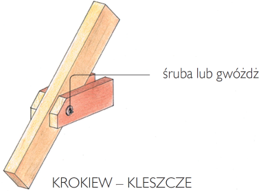

Do łączenia krokiew-jętka używa się śrub zamkowych lub prętów gwintowanych, dociętych na odpowiednią długość. Z kolei do wymianów i słupów stosuje się złącza ciesielskie - kątowniki wzmacniane.

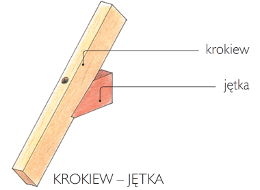

Połączenia ciesielskie: krokiew-kleszcze i krokiew-jętka

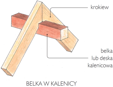

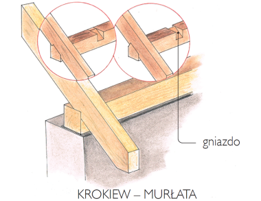

Połączenia ciesielskie: belka w kalenicy i krokiew-murłata

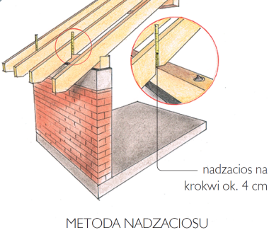

Po zakończeniu montażu więźby należy sprawdzić płaszczyzny tworzone przez elementy. Bez względu na ich wymiary w obrębie jednej połaci, ich górne powierzchnie powinny znajdować się we wspólnej płaszczyźnie. Dopuszcza się pewne odchylenia, które zależą od rodzaju pokrycia dachu (dachówka płaska wymaga większej dokładności niż ta z falą).
Płaszczyznę można ocenić wzrokowo, ale znacznie lepiej jest ją zmierzyć. Wystarczy zmierzyć na wszystkich lub wybranych krokwiach tzw. nadzacios pionowy (materiał pozostawiony nad zaciosem, mierzony pionowo). Jego wartość powinna być stała wzdłuż jednej połaci, a nawet całego dachu.

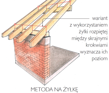

Innym sposobem sprawdzenia płaszczyzny połaci jest rozpięcie naciągniętej żyłki między skrajnymi punktami. W miejscach, gdzie żyłka odstaje od konstrukcji albo zawiesza się na niej, wyznaczają niedokładność prac ciesielskich.
