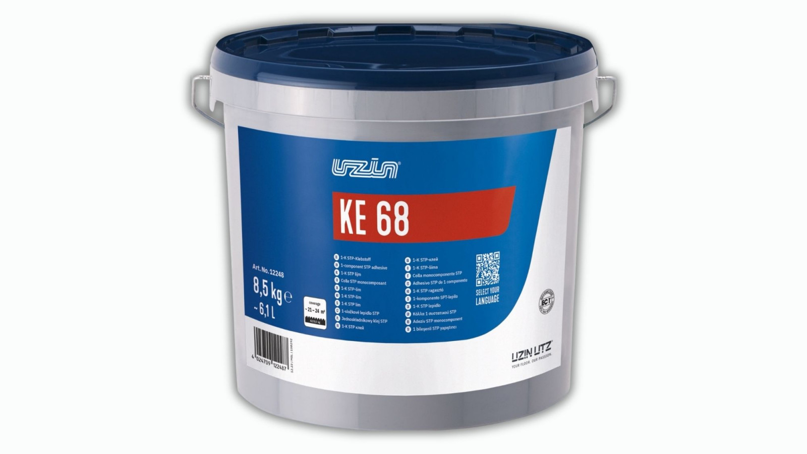

Kleje hybrydowe UZIN – czym się wyróżniają?
Kleje hybrydowe łączą w sobie cechy klejów poliuretanowych i polimerowych. Dzięki temu są odporne na wilgoć, elastyczne, bardzo wytrzymałe, stabilne nawet przy dużych obciążeniach i doskonale nadają się do montażu LVT w trudnych warunkach. UZIN KE 68 to produkt przeznaczony przede wszystkim do montażu paneli winylowych na podłogach, gdzie wymagana jest pełna przyczepność i odporność na intensywne użytkowanie. Ma konsystencję umożliwiającą łatwe rozprowadzanie pacą zębatą i zapewnia bardzo wysoką siłę wiązania. Cechuje się przy tym optymalną elastycznością, która umożliwia kompensację ruchów podłoża. Dzięki temu panele są stabilne wymiarowo po montażu, nawet w przypadku montażu na ogrzewaniu podłogowym.

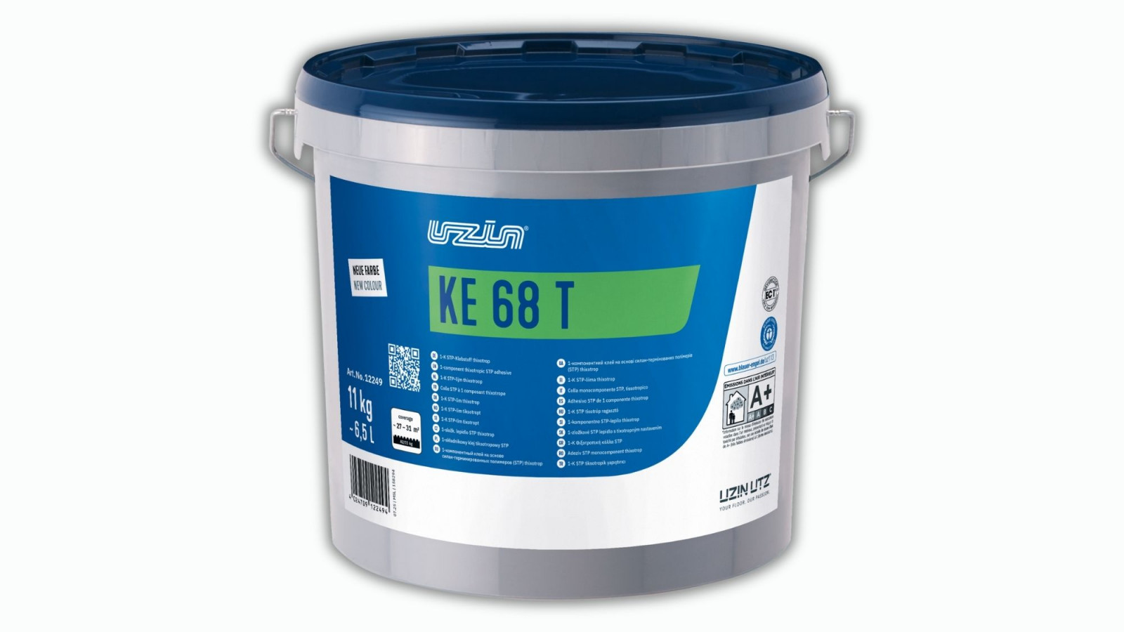

Natomiast do klejenia paneli winylowych na ścianach dedykowany jest UZIN KE 68 T o tiksotropowej, gęstej konsystencji. Nie spływa z powierzchni pionowych i umożliwia precyzyjny montaż paneli winylowych na powierzchniach pionowych, zapewniając natychmiastową przyczepność. Przy jego użyciu można montować LVT na ścianach, np. w kabinach prysznicowych (poza strefą bezpośredniego zalewania), na obudowach wanien, w kuchniach czy pomieszczeniach gospodarczych.

Gdy podłoże zostało już odpowiednio przygotowane, można przejść do właściwego montażu. Jeśli w jednym pomieszczeniu mają być klejone panele ścienne i podłogowe, układanie należy rozpocząć od ścian. Klejenie paneli ściennych za pomocą UZIN KE 68 T rozpoczynamy od nakładania spoiny pacą lub punktowo na powierzchnię. Następnie należy przyłożyć panel do ściany i docisnąć go. UZIN KE 68 T nie spływa, dzięki czemu montaż jest bardzo wygodny i czysty. Przy układaniu kolejnych paneli należy kontrolować równość i spasowanie elementów. Tak ułożoną okładzinę pozostawiamy do pełnego utwardzenia zgodnie z instrukcją. Natomiast układanie podłogi przy użyciu kleju UZIN KE 68 należy rozpocząć od rozprowadzenia go pacą zębatą na wcześniej przygotowanym podłożu.
