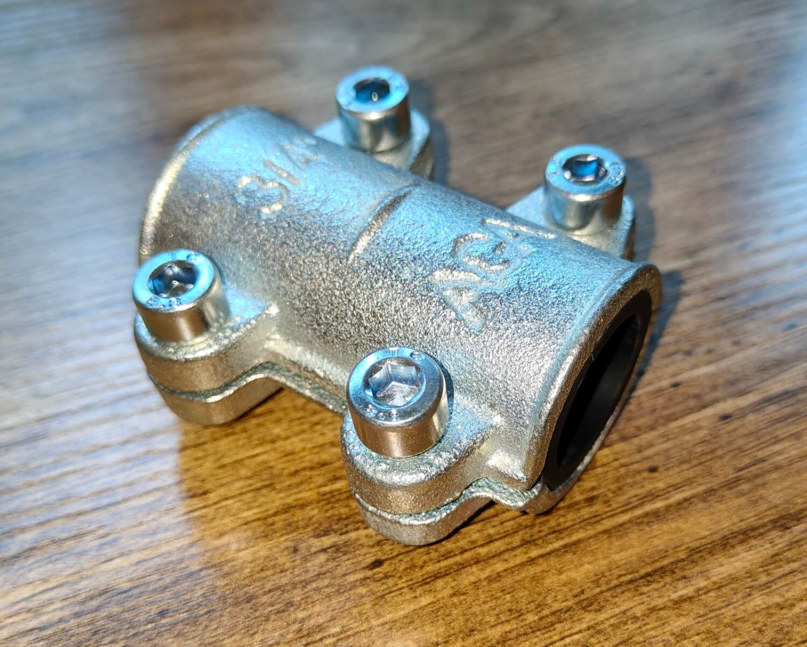

Obejma naprawcza do rur - niezbędna podczas samodzielnej naprawy
Przy powstaniu w instalacji domowej (nie pionie) niewielkiej nieszczelności typu otwór po wiertle w rurze, można zastosować obejmę (opaskę) naprawczą. Składa się ona z metalowego korpusu ze śrubami do dociśnięcia i umiejscowionej wewnątrz gumowej wkładki (uszczelki). Guma zakrywa otwór na perforowanym odcinku, a stalowa obejma dociska ją do rury, tamując wyciek wody. W sytuacji, kiedy terminy u hydraulików są co najmniej kilkudniowe, takie szybkie rozwiązanie z pewnością uratuje sytuację. Obejmę można kupić w każdym sklepie budowlanym takim jak OBI, Castorama, czy Leroy Merlin.

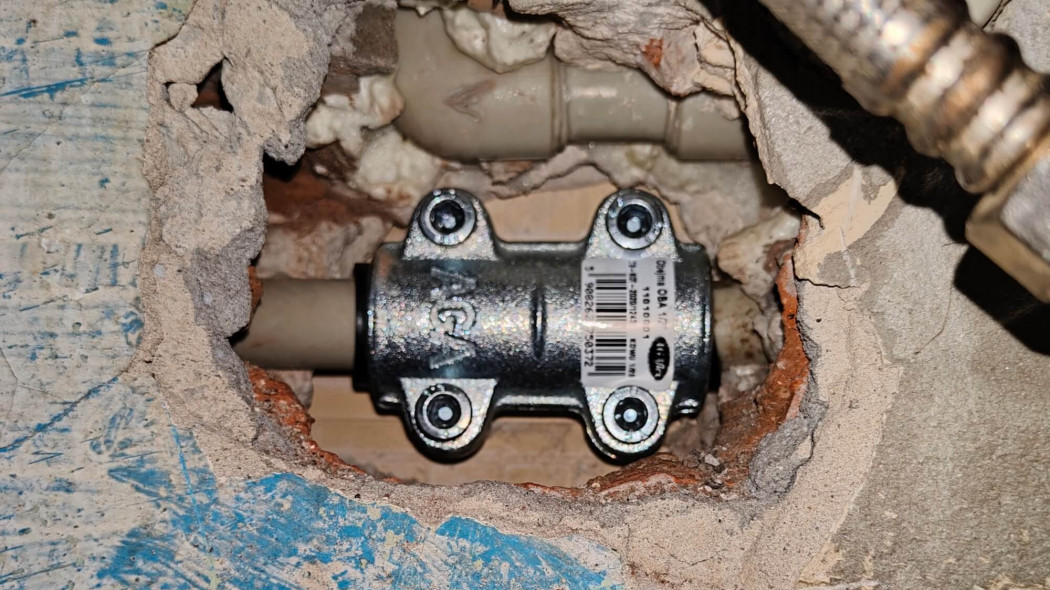

Montaż opaski na uszkodzonej rurze
Niestety, bez kucia się nie obejdzie. Najpierw w miejscu wiercenia w murze trzeba delikatnie wykuć wgłębienie, umożliwiające swobodny dostęp do rury z każdej strony. Rurę należy dokładnie oczyścić i osuszyć, po czym gumową uszczelkę precyzyjnie ustawić tak, aby dziura znalazła się w jej centralnym punkcie (pośrodku). Metalową opaską trzeba objąć uszczelkę, włożyć śruby i lekko docisnąć. Aby docisk był równy, śruby powinny być naprzemiennie dokręcane stopniowo aż do pełnego oporu. Pozostaje wykonanie próby, czyli odkręcenie zaworu wody i sprawdzenie, czy nie ma przecieku. Wskazana jest kilkudniowa obserwacja, czy z systemu naprawczego nie cieknie i po tym czasie można zabudować miejsce płytą g-k. W przypadku braku pewności co do trwałości zastosowanego rozwiązania, należy wezwać hydraulika w celu sprawdzenia poprawności wykonania lub ewentualnie profesjonalnego usunięcia usterki pod trwałą zabudowę.

obejma naprawcza do rur
Obejmy naprawcze do rur mają uszczelkę, którą zakłada się na miejsce przecieku w rurze. Następnie na uszczelkę zakłada się dwie części opaski, dokręcając śrubami.
