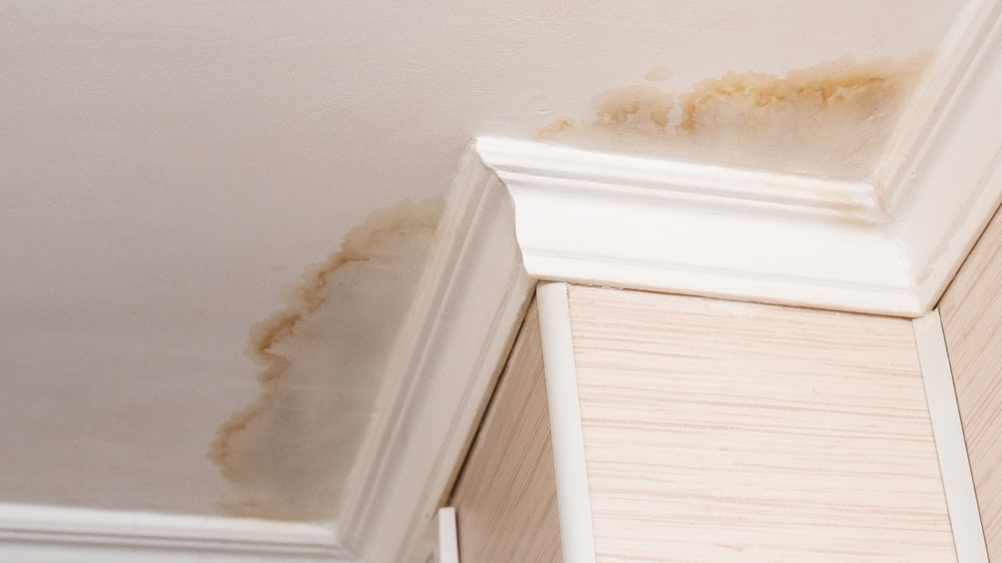

Plamy na suficie po zalaniu? Sprawdź skuteczne rozwiązanie
Zacieki po zalaniu wcale nie muszą oznaczać wielkiego remontu. Wystarczy sięgnąć po farbę izolującą, która skutecznie zatrzymuje plamy i przywraca ścianom czysty wygląd.

  1. Przygotowanie powierzchni: Przed nałożeniem farby, powierzchnię należy odpowiednio przygotować. Jeśli zalanie nie było ekstremalne i plamy są jedynym problemem, wystarczy przetrzeć ścianę i nanieść farbę izolującą. W przypadku intensywniejszych uszkodzeń, gdzie powierzchnie są wybrzuszone lub rozwarstwione, konieczne może być usunięcie zniszczonych warstw, załatanie powierzchni oraz zagruntowanie podłoża.
  2. Zastosowanie farby gruntującej: Na podłożach chłonnych warto zastosować odpowiedni grunt, np. AQUALIT lub BUDOGRUNT WG od Farby KABE, które poprawią przyczepność farby izolującej.
  3. Nakładanie farby: W przypadku intensywnych plam najlepiej nałożyć dwie warstwy farby izolującej MILAMAT. Pierwsza warstwa działa jak bariera, a druga zapewnia pełne krycie. Jeśli plamy są mniej widoczne, jedna warstwa może wystarczyć.
  4. Farba nawierzchniowa: Po nałożeniu farby izolującej MILAMAT, można wybrać farbę nawierzchniową. Na ściany rekomendowana jest PROLATEX Farby KABE, a na sufity OPTILATEX Farby KABE.
Co zrobić, gdy zalanie było poważniejsze?
W przypadku większych uszkodzeń, konieczne jest bardziej kompleksowe podejście. Gdy zalanie spowodowało wybrzuszenia lub uszkodzenia konstrukcji, nie wystarczy samo malowanie. Należy wtedy usunąć uszkodzone warstwy tynku, naprawić podłoże, a dopiero później nanieść grunt oraz farbę izolującą. To ważne, aby nie lekceważyć uszkodzeń konstrukcyjnych, gdyż mogą one prowadzić do poważniejszych problemów w przyszłości.
