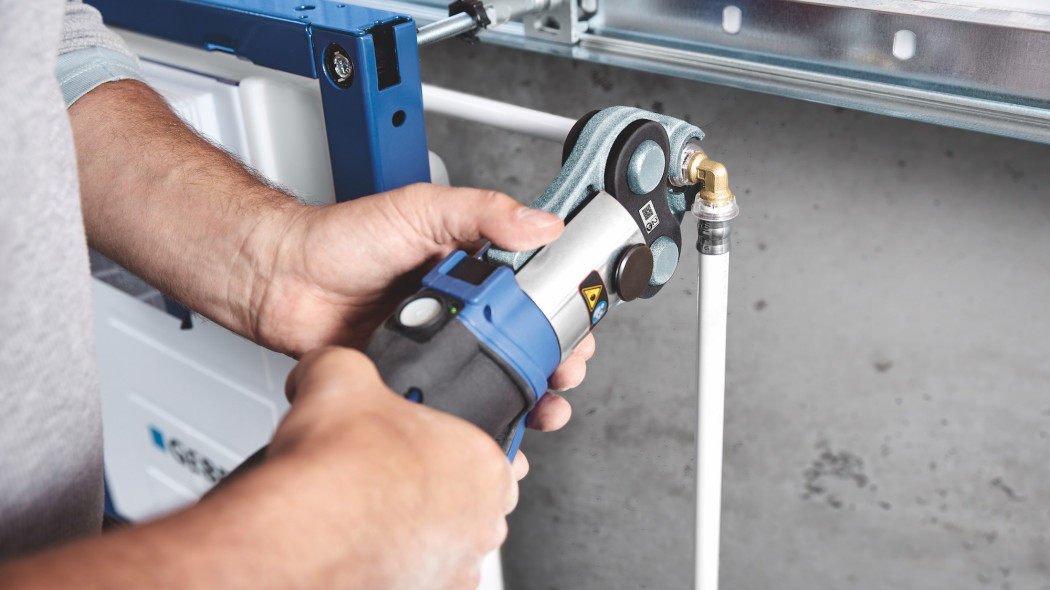

  • rury PE-X/Al/PE, PB i PE - montuje się przy użyciu złączek skręcanych lub zaprasowywanych.

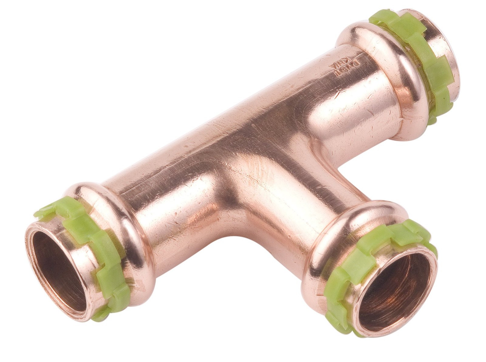

Rury polipropylenowe z wkładką aluminiową to solidny i trwały wybór, jednak ich montaż wymaga specjalistycznej zgrzewarki i doświadczenia, więc poleca się je raczej fachowcom. Rury miedziane łączy się najczęściej przez lutowanie, co również wymaga odpowiednich narzędzi i wprawy. Znacznie rzadziej stosuje się złączki skręcane.

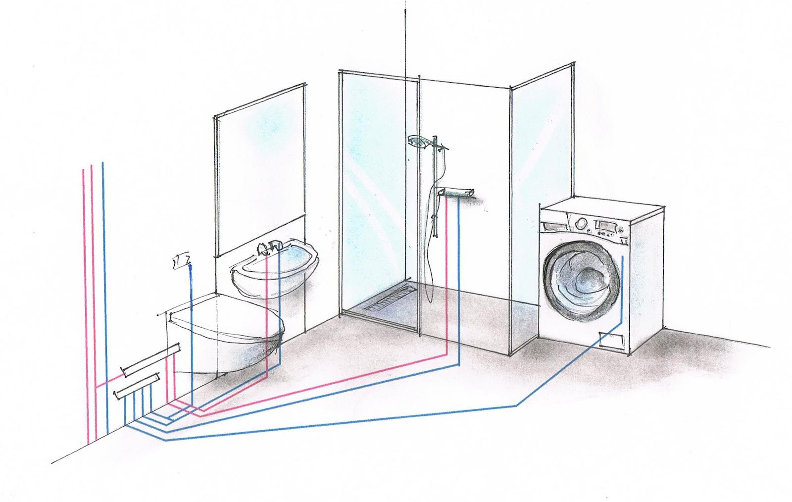

Pierwszy to system trójnikowy, w którym przez pomieszczenie - np. łazienkę - prowadzi się jeden przewód główny o większej średnicy, a do każdego punktu poboru wody doprowadza się osobne odgałęzienie. Odgałęzienia te podłącza się do przewodu głównego za pomocą trójników, co dało nazwę całemu systemowi. Rozwiązanie jest stosunkowo proste w wykonaniu i wymaga mniejszej ilości rur, jednak jego słabością jest to, że otwarcie kilku punktów poboru jednocześnie może spowodować odczuwalny spadek ciśnienia i przepływu wody, jeżeli przewód główny nie ma wystarczająco dużej średnicy. Ponadto w razie uszkodzenia przewodu głównego (albo któregoś z trójników) trzeba odciąć dopływ wody do wszystkich zasilanych z niego sanitariatów.
instalacja wodna w domu schemat

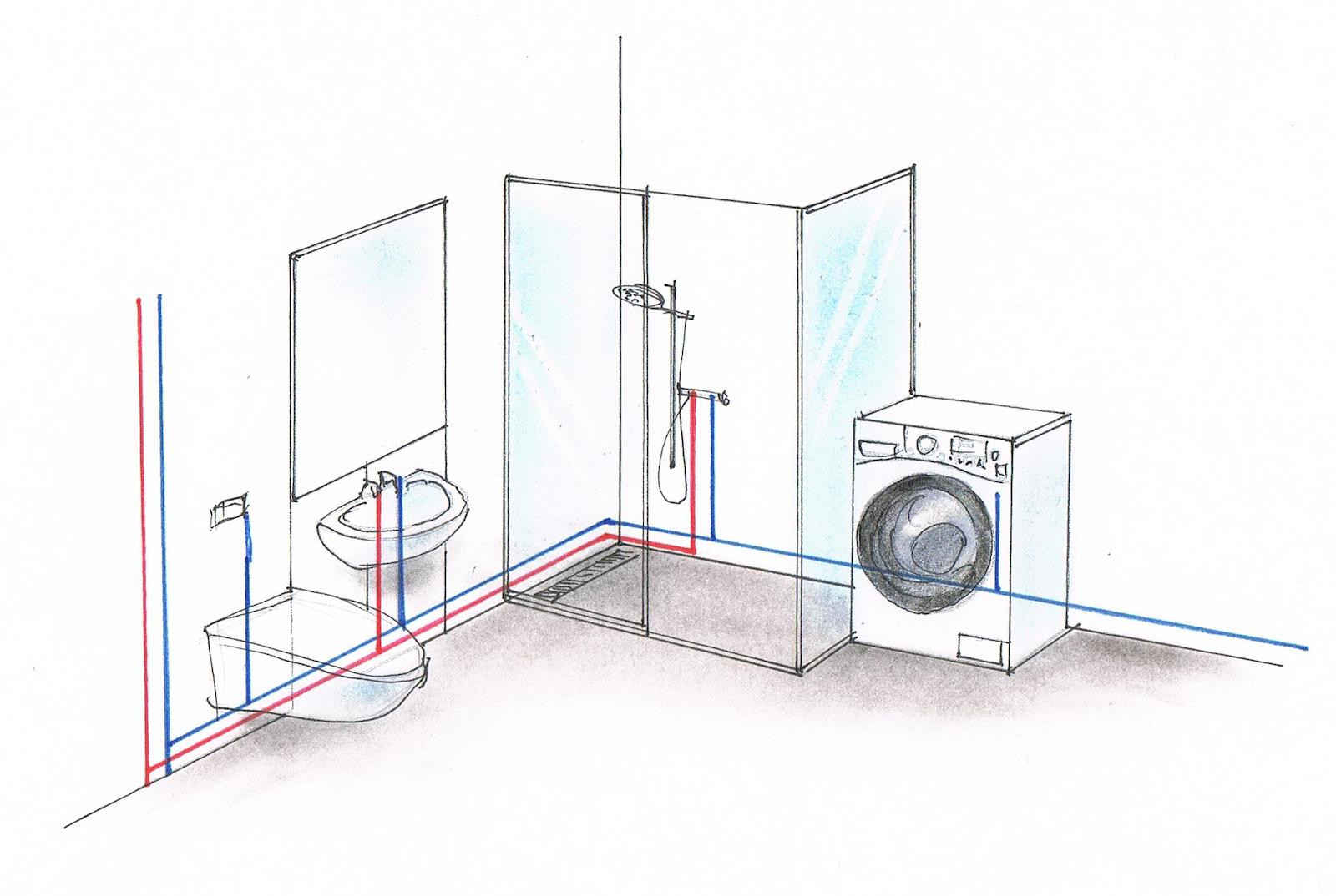

Drugi wariant to system rozdzielaczowy. Polega on na doprowadzeniu wody do rozdzielacza (np. jednego w każdej łazience), od którego do każdego punktu poboru biegnie osobna, dedykowana rura. Wariant ten jest droższy i wymaga więcej rur, ale ryzyko rozszczelnienia się instalacji wodnej jest mniejsze (mniej złączek). Ponadto łatwo jest odciąć dopływ wody (na rozdzielaczu) w razie uszkodzenia jednej baterii lub rozgałęzienia.
