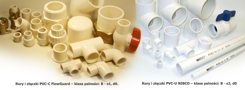

W analizowanych systemach rurowych wysokiej jakości wyniki wyglądają następująco: rury PVC-C mogą osiągać klasyfikację B-s1,d0, natomiast rury PVC-U klasyfikację B-s2,d0. Różnica między nimi dotyczy przede wszystkim emisji dymu: s1 jest korzystniejsze niż s2. W obu przypadkach kluczowe pozostaje jednak to, że mówimy o klasie B oraz o d0, co eliminuje jeden z najbardziej niebezpiecznych efektów, których obawiają się użytkownicy tworzyw w instalacjach.
