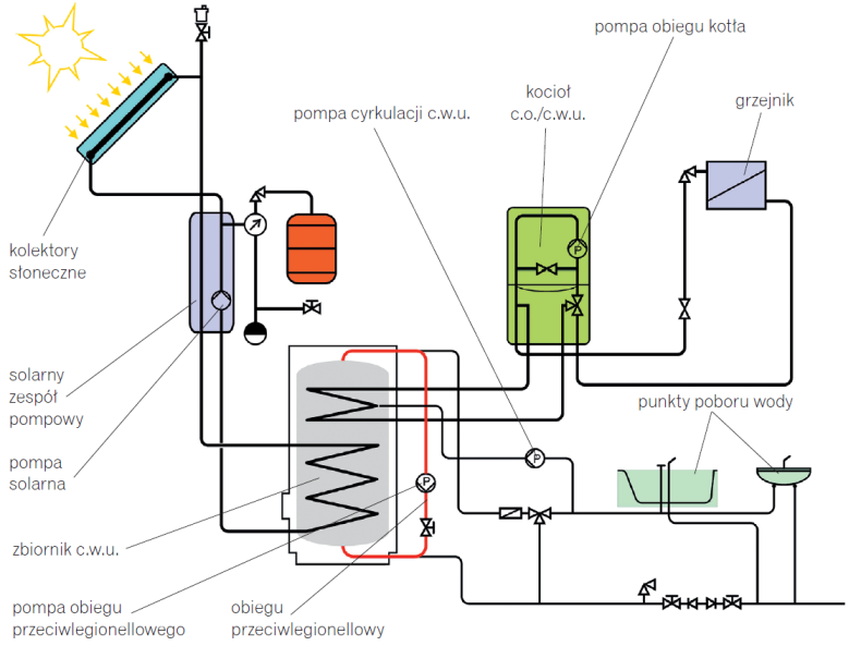

Schemat instalacji c.w.u. współpracującej z kolektorami słonecznymi, wyposażony w obieg przeciwlegionellowy
Gorzej jest jednak zimą, gdy kolektory słoneczne pracują rzadko, uzyskując w dole zbiornika co najwyżej 25-30°C. Nawet kiedy uruchomimy kocioł zasilający górną wężownicę, to i tak, również przy włączonej cyrkulacji c.w.u., bakterie rozwijające się w dolnej części zbiornika pozostaną niezagrożone.
Jedyne rozwiązanie, sugerowane m.in. przez producentów kolektorów, to wyposażenie solarnego ogrzewacza wody w dodatkowy obwód antylegionellowy z pompą, która podczas wygrzewu antybakteryjnego, realizowanego przez kocioł, przetłacza wodę z góry na dół zbiornika, umożliwiając tym samym jej nagrzanie do pożądanej temperatury w całej jego objętości.
Sterowniki wielu nowoczesnych kotłów i systemów solarnych mają już wyjście pozwalające na podłączenie takiej pompy i wykonywanie całej operacji automatycznie. Jeśli natomiast automatyka na to nie pozwala, pozostaje ręczne uruchamianie pompy i ustawianie kotła na wygrzew antylegionellowy przynajmniej raz w tygodniu.
Rzecz jednak w tym, że w Polsce taki obwód antylegionellowy jest w instalacjach solarnych spotykany sporadycznie (choć wydatki sprowadzają się do kosztów jednej pompy, dwóch metrów rurki i kilku kształtek). Użytkownikom pozbawionych tego zabezpieczenia nie pozostaje nic innego, jak dbanie o to, by temperatura w górnej części zbiornika solarnego nie spadała poniżej 60°C, co powinno zapewnić względną ochronę domownikom.
