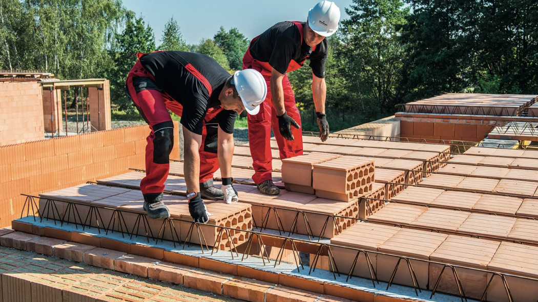

Układanie ceramicznych pustaków przy wykonywaniu stropu gęstożebrowego, fot. Wienerberger

Stropy gęstożebrowe produkowane są w wielu odmianach, znanych pod nazwami, np. Teriva, Fert, czy Ackerman - ale mają podobną konstrukcję. Różnią się nośnością użytkową, dopuszczalną rozpiętością, odstępem belek, rodzajem elementów wypełniających. Prefabrykowane belki nośne w postaci kratownicy z zabetonowaną stopką pełnią rolę żeber. Przestrzeń między nimi wypełnia się pustakami z keramzytobetonu, ceramiki lub betonu komórkowego.

Przestrzeń pomiędzy belkami, zwykle szerokości 60 cm, wypełnia się pustakami - najczęściej ceramicznymi lub z betonu lekkiego. Materiał, kształt i wymiary pustaków są odmienne w „systemach” różnych producentów.
Końce belek kotwi się w wieńcu stropowym (łącząc ze sobą zbrojenie belek i wieńca). Następnie mieszanką betonową pokrywa się górną powierzchnię stropu oraz wypełnia nią wieniec. Na stropie to tzw. nadbeton - jego klasa oraz grubość określona jest w projekcie.
