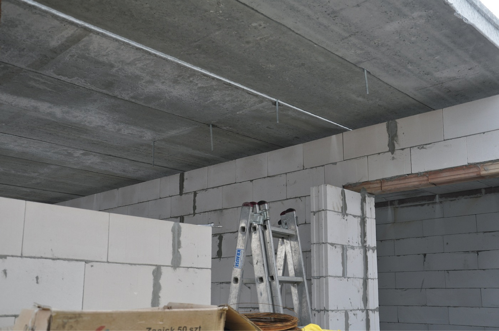

Panele stropowe są węższe i lżejsze od płyt kanałowych, fot. Stropy.pl

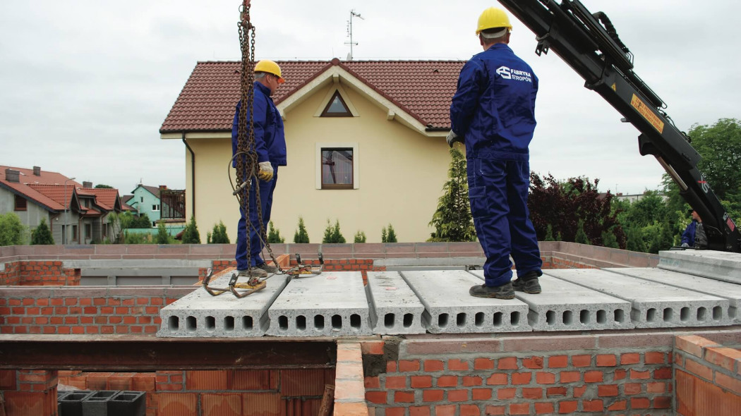

Przywieziony na budowę strop prefabrykowany
Prefabrykowany strop panelowy można ułożyć w dwie godziny, bez konieczności korzystania z ciężkiego dźwigu, wystarczy samochód z dźwigiem typu HDS, fot. Stropy.pl

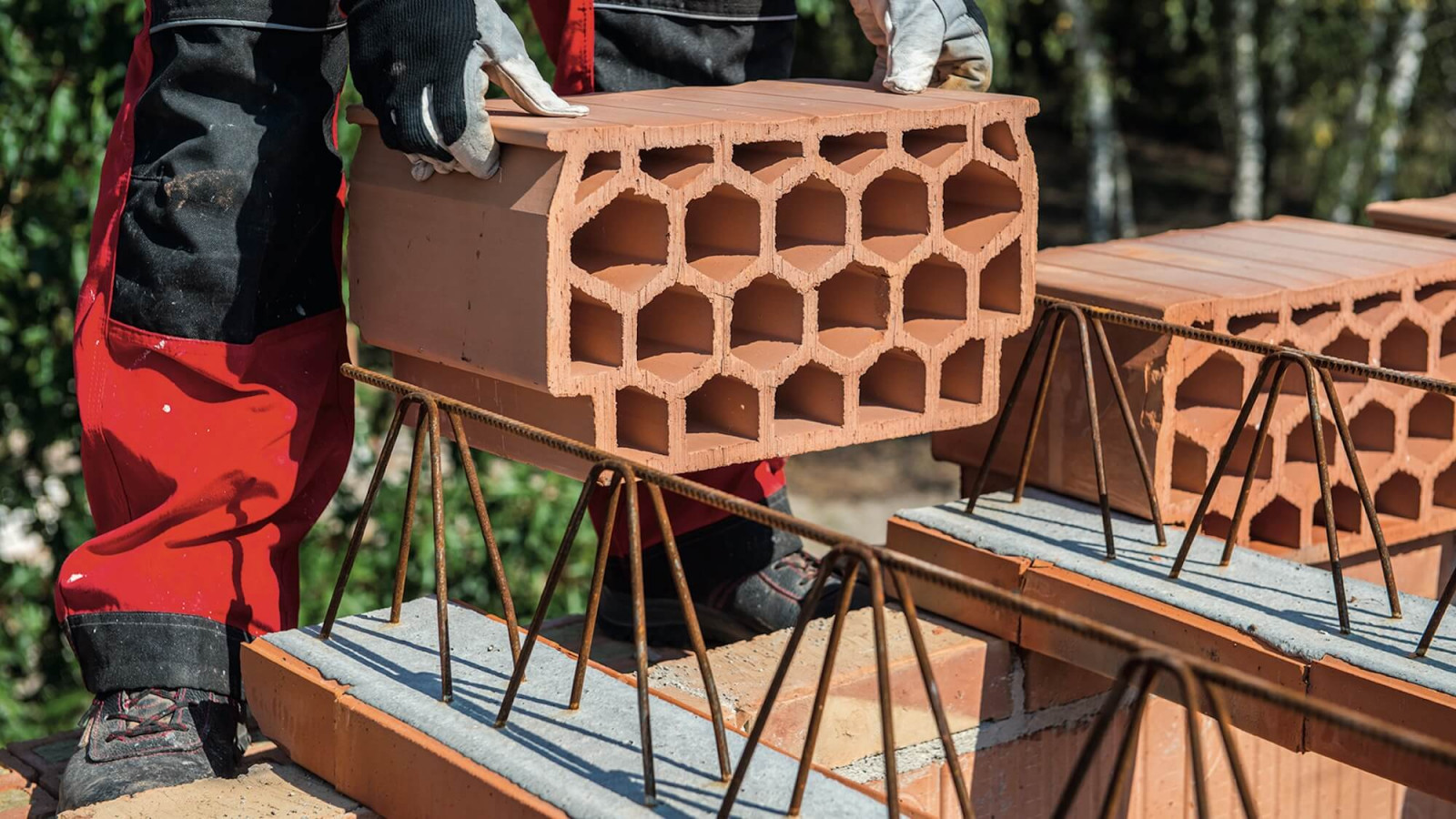

W domach jednorodzinnych najpopularniejsze są stropy gęstożebrowe. Głównie ze względu na koszty i łatwość układania - do wykonania stropu gęstożebrowego nie potrzeba ani dźwigu ani pełnego deskowania. Są wytwarzane przez wielu producentów, w kilku odmianach (np. stropy gęstożebrowe to Teriva, Fert, Ceram), różniących się nośnością, dopuszczalną rozpiętością, odstępem między belkami, elementami wypełniającymi.

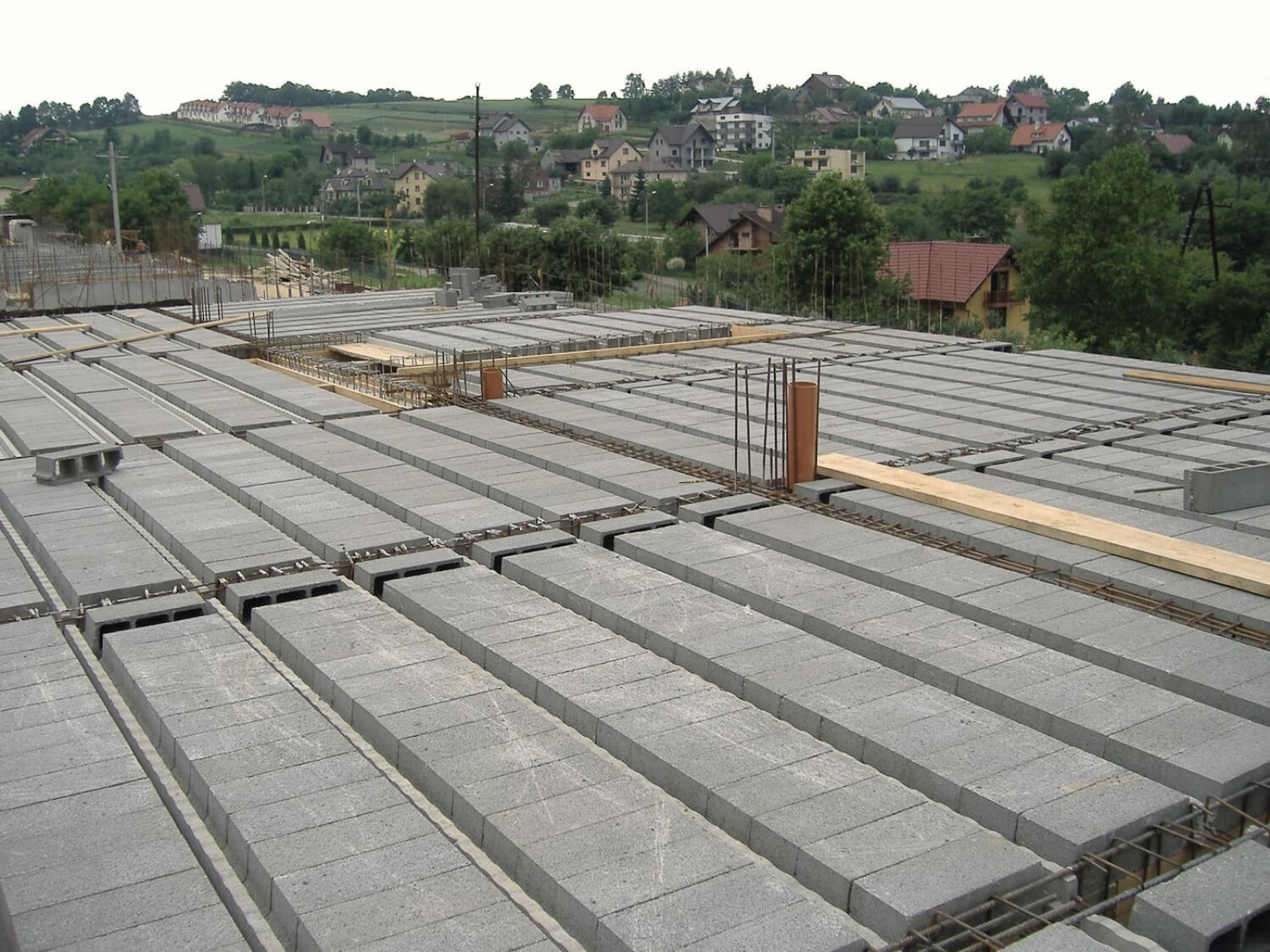

strop gęstożebrowy
Najpopularniejszy strop gęstożebrowy tworzą belki, między którymi ręcznie układa się pustaki, fot. WIENERBERGER
Strop gęstożebrowy tworzą żebra, czyli prefabrykowane, zbrojone belki nośne, ułożone co 30-60 cm. Przestrzeń między nimi wypełnia się pustakami - te nie są elementem nośnym, mają być lekkie i łatwe w montażu. Pustaki produkuje się z ceramiki, żużlobetonu, keramzytobetonu, betonu komórkowego. Grubość stropu gęstożebrowego to 25-30 cm. Pod planowanymi ścianami działowymi wykonuje się wzmocnienia, układając belki nośne obok siebie. Wzmocnienia (żebra rozdzielcze), które zapewniają konstrukcji stropu odpowiednią sztywność i ograniczają ugięcie, konieczne są też przy dużych rozpiętościach stropu (powyżej 4 m). Po ułożeniu belek i pustaków całość zalewa się warstwą nadbetonu. Przed betonowaniem trzeba podeprzeć konstrukcję. Stropy gęstożebrowe mogą klawiszować (poszczególne belki mimo zastosowania nadbetonu uginają się niezależnie od siebie), czego skutkiem są rysy występujące wzdłuż belek. Dlatego tak jak pisaliśmy wyżej należy stosować poprzeczne żebra rozdzielające łączące poszczególne belki. W miejscach murowania ścianek działowych na stropie trzeba te belki podwoić. Ma to uchronić przed pojawianiem się zarysowań na stropie na skutek przeciążenia pojedynczej belki. Nie wolno samodzielnie zmieniać układu ścianek działowych murowanych na stropie.

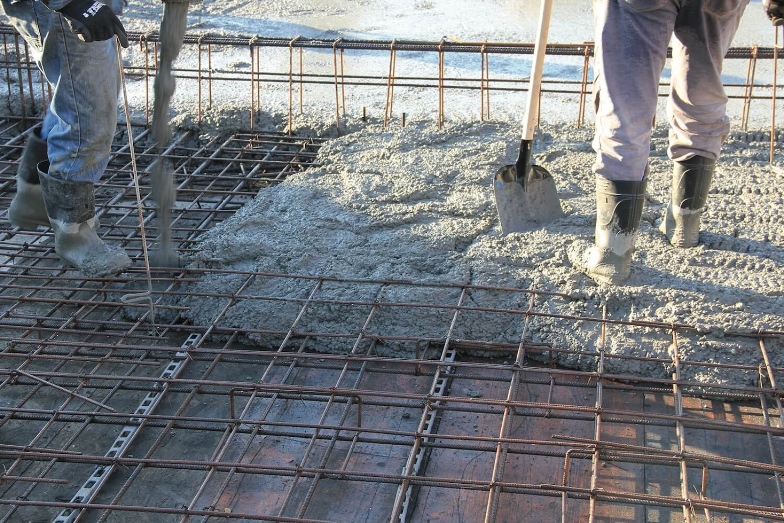

lanie betonu na stropie
Strop monolityczny to zbrojenie ze stalowych prętów (ułożone na deskowaniu), zalewane betonem, fot. Janusz Werner
Najpierw konieczne jest przygotowanie szalunku (deskowania) i ułożenie skomplikowanego zbrojenia. Najwygodniej zastosować systemowe deskowanie wielokrotnego użytku (można je wypożyczyć). W razie konieczności, jeżeli np. wjazd na działkę jest bardzo trudny, można to wszystko przenieść nawet ręcznie. Następnie zbrojenie zalewa się mieszanką betonową, pielęgnuje świeży beton i czeka (minimum kilkanaście dni), aż uzyska on wytrzymałość pozwalającą na kontynuację prac. Cały proces może trwać nawet miesiąc. Ze względu na gęste rozlokowanie zbrojenia, już w czasie wykonywania stropu należy przewidzieć miejsca, gdzie będzie niezbędne przygotowanie otworów, np. na instalacje. Przed betonowaniem wstawia się tam łatwe do usunięcia wkładki, np. ze styropianu. Odmianami stropów monolitycznych są wersje filigran, w których rolę szalunku pełnią płyty z żelbetu (o grubości kilku centymetrów), na których układa się zbrojenie i całość zalewa mieszanką betonową.

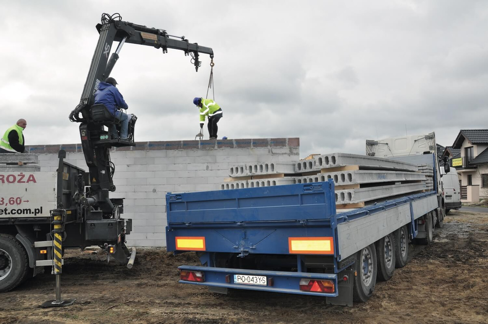

lekki strop panelowy układanie
Do układania lżejszych stropów prefabrykowanych wystarczy HDS, czyli samochód ciężarowy z żurawiem, fot. Stropy.pl

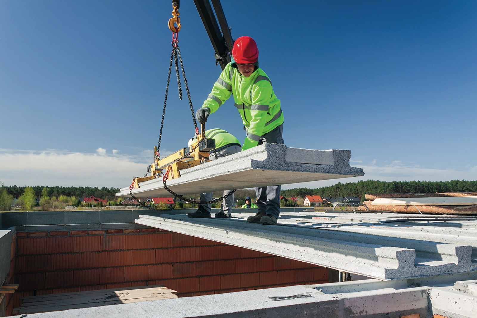

Stropy prefabrykowane panelowe nie są narażone na klawiszowanie
Stropy panelowe nie są narażone na klawiszowanie - nie uginają się pod obciążeniem pojedynczych elementów, fot. Stropy.pl
Poza tym stropy panelowe mogą być dowolnie konfigurowane, np. w wariancie z wypełnieniem z lekkich materiałów izolacyjnych. W odniesieniu do przekazywania dźwięków powietrznych stropy panelowe osiągają znacznie lepszą izolacyjność akustyczną od wersji gęstożebrowych. Stropy prefabrykowane panelowe te nie ulegają klawiszowaniu, na suficie nie powstają więc pęknięcia i rysy.
Prace montażowe polegają na ułożeniu paneli za pomocą HDS-u, przygotowaniu wieńca stropowego, zbrojenia i szalunku w miejscach łączenia płyt (według projektu), zabetonowaniu wieńca i miejsc połączeń oraz pielęgnacji miejsc betonowania (zwłaszcza wieńca). Ważne jest, aby beton przynajmniej przez tydzień był stale wilgotny, najlepiej - pokryty cienką warstwą wody (zapobiega to zbyt szybkiemu wysychaniu i powstawaniu rys). Czasem trzeba dodatkowo nad całością wylać warstwą nadbetonu. Niepotrzebne są belki i pustaki wypełniające przestrzeń pomiędzy nimi. Ułożenie stropu panelowego na jednej kondygnacji domu jednorodzinnego trwa kilka godzin. Na rynku znajdziemy stropy panelowe w postaci płyt strunobetonowych, o połowę węższych od klasycznych. Oraz produkty łączące cechy stropów gęstożebrowych i filigran. Konstrukcję takiego stropu mogą tworzyć panele, w których żebrami są strunobetonowe sprężone belki, połączone betonową stopką. Przestrzeń między nimi można wypełnić pianobetonem, co poprawia parametry termiczne. Całość zalewa się nadbetonem o grubości od 4 do 8 cm.
