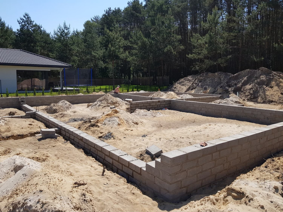

5. Harmonogram budowy domu - stan zero. Kolejność prac na etapie fundamentów
Po załatwieniu formalności nadchodzi czas budowy domu i wbicia przysłowiowej pierwszej łopaty. Najprawdopodobniej jest to wiosna lub wczesne lato i to na ten moment każdy inwestor czeka z niecierpliwością. Budowę domu zaczyna się od wytyczenia budynku przez geodetę, aby murarze dokładnie wiedzieli, w którym miejscu wykonać ławy. Następnie trzeba usunąć warstwę humusu i można wykonać wykopy. Wcześniej trzeba podciągnąć na plac budowy prąd i wodę oraz zagwarantować budowlańcom toaletę.
pierwszy etap budowy domu
Fundamenty to pierwszy etap budowy domu, fot. Adobe Stock
 Oto co czeka Cię w pierwszym etapie budowy (stan zero):
  • Przygotowanie terenu pod budowę domu - usunięcie humusu i wyrównanie terenu, wytyczenie granic działki i budynku oraz wykonanie niezbędnych przyłączy, czyli uzbrojenie działki w media.
  • Budowa fundamentów - wykonanie wykopów o szerokości ław oraz szalunków, ułożenie prętów zbrojeniowych, zalanie wykopów mieszanką betonową, którą należy następnie podlewać wodą przez 7 dni (zapobiegnie to powstaniu rys).
  • Wykonanie hydroizolacji fundamentów, czyli zabezpieczenie fundamentów przed szkodliwym wpływem wody.
  • Murowanie ścian fundamentowych albo wylanie płyty fundamentowej - to bardzo ważne etap, ponieważ fundamenty stanowią o stabilności całej konstrukcji.
Podsumowując, stan zero to mówiąc najogólniej wszystkie prace wykonane do poziomu parteru domu, a więc wykopy, ławy żelbetowe i - przeważnie - ściany fundamentowe (zwykle robi się je z betonowych bloczków, rzadziej wylewa). Alternatywnie wykonuje się płytę fundamentową. Szczególnie jeżeli nośność gruntu nie jest wystarczająca, na co dadzą odpowiedź wykonywane podczas adaptacji projektu badania geologiczne. Zapewni ona równomierne rozłożenie na całą powierzchnię obciążeń, co z kolei zapobiegnie późniejszemu pękaniu ścian. Niezwykle istotną kwestią podczas tego etapu budowy, czyli stanu zero jest zrobienie odpowiedniej izolacji. Ekipy murarskie często to zaniedbują, z czego biorą się potem problemy. Boki fundamentów należy pokryć półpłynną masą bitumiczną, zaś ich wierzch papą lub specjalną folią. Potem izolację fundamentów łączy się z izolacją przeciwwilgociową podłogi na gruncie. Uczulmy naszego kierownika budowy, żeby tej kwestii dopilnował na tym etapie budowy!

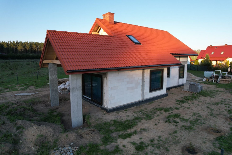

7. Stan surowy zamknięty - trzeci etap budowy
Doprowadzenie budowy domu do etapu stanu surowego zamkniętego wymaga wykonania montażu stolarki okiennej i drzwi zewnętrznych. Wśród systemów okiennych wyróżniamy okna PCV, drewniane i aluminiowe. Każdy z nich ma wady i zalety, jednak najważniejszym parametrem, którym warto kierować się przy wyborze, jest ich termoizolacyjność, czyli współczynnik przenikania ciepła. Im niższy współczynnik przenikania ciepła (Uw), tym lepsza izolacja. Warto również zwrócić uwagę na izolacyjność akustyczną oraz antywłamaniowe zamki i okucia. Wybierając drzwi zewnętrzne, też kieruj się podobnymi parametrami.
stan surowy zamknięty etapy budowy domu
Żeby nasz dom osiągnął stan surowy zamknięty trzeba zamontować w nim okna, drzwi wejściowe i ewentualnie bramę garażową, fot. Adobe Stock
