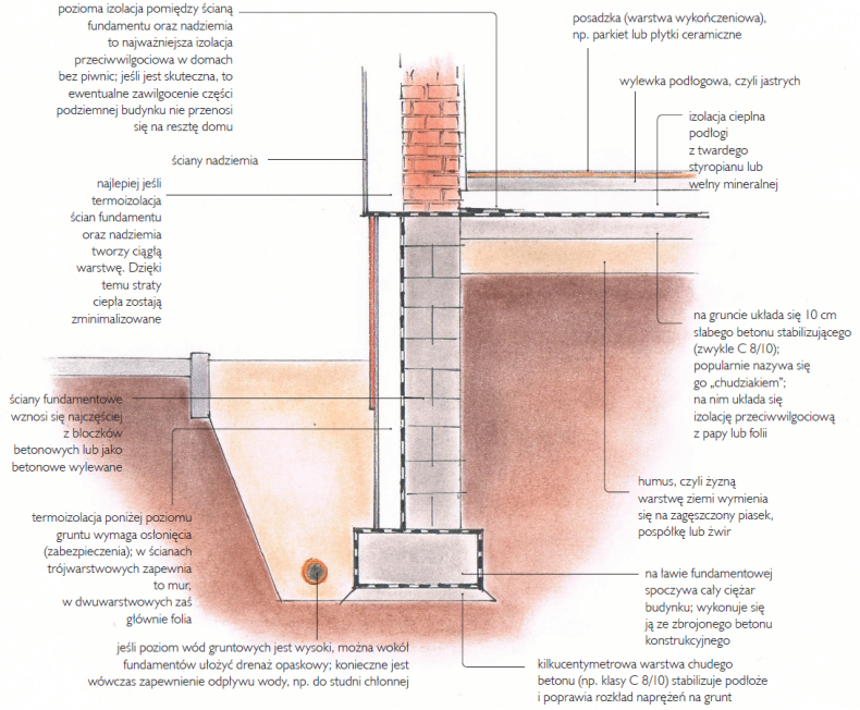

Schemat typowego fundamentu
Drugim ważnym elementem tradycyjnego posadowienia budynku są ściany fundamentowe, które spoczywają na ławach i są oparciem ścian nadziemia. Do ich wykonania wykorzystuje się różne materiały. Bardzo popularne są bloczki betonowe, które cechuje bardzo duża wytrzymałość na ściskanie i niska nasiąkliwość. Niestety, materiał ten nie zapewnia właściwej izolacyjności termicznej. Pod tym względem lepsze są bloczki keramzybetonowe, ale te z kolei są mniej wytrzymałe i bardziej wrażliwe na działanie wody, dlatego nie powinno się ich stosować na fundamenty budynków, wokół których wody gruntowe mogą sięgać okresowo powyżej ław.
Bardzo dobrze przed przenikaniem wody zabezpieczają monolityczne ściany z betonu (wylewane). Warto więc wybrać ten materiał w sytuacji, gdy budynek będzie podpiwniczony. Ich wadą jest konieczność wykonania deskowania, co wydłuża czas budowy. Mniej popularne są ściany z pustaków zasypowych i kształtek styropianowych, które stanowią szalunek tracony dla mieszanki betonowej.
Zastosowanie odpowiednich materiałów to nie wszystko, potrzebna jest też izolacja przeciwwilgociowa fundamentów. Poziomą, która oddziela ścianę nadziemia od mającej kontakt z gruntem ściany fundamentowej, stanowią dwie warstwy papy na lepiku lub folii fundamentowej ułożone na górnej powierzchni ściany. Przed przenikaniem wilgoci przez ścianę fundamentową zabezpiecza natomiast izolacja pionowa. Mogą to być np. dwie warstwy preparatu bitumicznego, albo - w budynkach podpiwniczonych - izolacja z papy bitumicznej. W sprzedaży są też nowoczesne hydroizolacje reaktywne, które można bardzo szybko aplikować metodą natryskową.
Ściany fundamentowe wymagają też ocieplenia. W tej roli bardzo dobrze sprawdza się polistyren ekstrudowany, którym zabezpiecza się całą przegrodę, albo - w budynkach niepodpiwniczonych - tylko strefę cokołową.

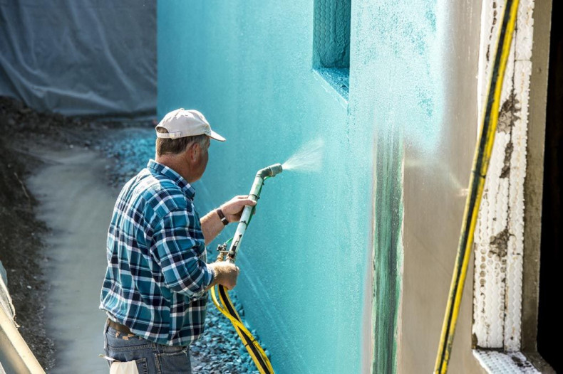

Hydroizolacja ściany fundamentowej aplikowana metodą natryskową
Hydroizolacja ściany fundamentowej aplikowana metodą natryskową (fot. Botament)

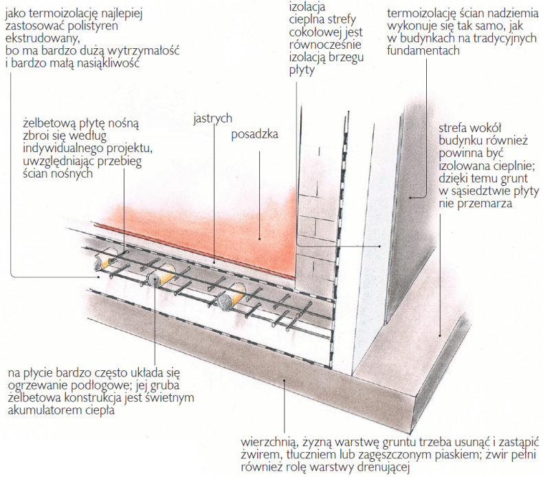

Innym sposobem posadowienia budynku jest wykonanie płyty fundamentowej. Taki fundament składa się z kilku warstw. Na podbudowie z zagęszczonego mechanicznie żwiru usypuje się warstwę pospółki lub piasku grubości 15-30 cm, a na niej układa izolację termiczną ze styropianu grubości 15-30 cm. Kolejnym krokiem jest wylanie żelbetowej płyty nośnej. Podobnie jak w przypadku ławy, jej parametry i rozmieszczenie zbrojenia określa projektant. Zazwyczaj płyta ma grubość 12-20 cm. W razie potrzeby następną warstwę tworzy samopoziomująca wylewka wyrównawcza, na której układa się posadzkę.
Kiedy wybrać ławy, a kiedy płyty fundamentowe?
Znając cechy obu rozwiązań - ławy i płyty - można przystąpić do wyboru jednego z nich. Za ławą przemawia niższa cena (o czym poniżej) i to, że taka technologia jest doskonale znana fachowcom. Nie będzie więc problemu ze znalezieniem ekipy wykonawczej. Ława nie sprawdzi się jednak na działkach, gdzie grunty mają słabą nośność. W tradycyjnych fundamentach obciążenia z budynku rozkładają się bowiem na grunt liniowo.
Inaczej jest w przypadku płyty - obciążenia rozkładają się na większą powierzchnię równomiernie. Dlatego płyta to najlepsze rozwiązanie w niesprzyjających warunkach gruntowych. To nie jedyna jej zaleta. Prace ziemne prowadzi się w ograniczonym zakresie, ponieważ posadowienie jest bardzo płytkie. Poza tym, odpowiednio ocieplona płyta jest równocześnie gotową podłogą na gruncie. Płytę fundamentową można wykorzystać również do wykonania ogrzewania podłogowego - żelbetowy element o dużej masie, oddzielony od gruntu grubą warstwą izolacji, jest świetnym akumulatorem ciepła.
Schemat: Sposób wykonania ogrzewanej płyty fundamentowej
