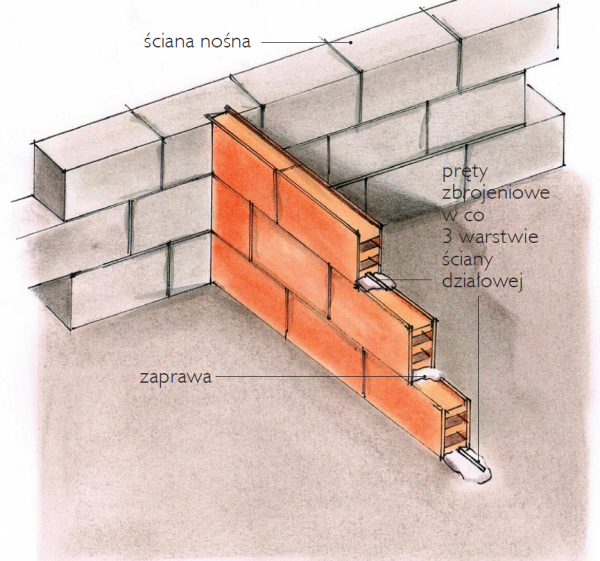

Można to zrobić na kilka sposobów, zależnie od rodzaju materiału użytego do wymurowania ścianki działowej i nośnej.
Jak łączyć ściany działowe z nośnymi?
Gdy muruje się je na etapie wznoszenia domu, w ścianach nośnych pozostawia się puste miejsca, w które potem wmurowuje się odpowiednio wysunięte elementy ścian działowych, tzw. strzępia.
Jeżeli ścianki są dobudowane później, stosuje się inne sposoby kotwienia:
  • w przypadku, gdy ściana nośna wykonana jest z elementów łatwych do przecinania, a na przegrodę działową mają być użyte elementy o dużych wymiarach (np. płyty lub bloczki z betonu komórkowego), w tej pierwszej na całej wysokości pomieszczenia wycina się bruzdę o grubości ok. 5 cm, i szerokości o 2-3 cm większej niż grubość niewykończonej ściany działowej;
  • łączenie przegród z elementów drobnowymiarowych (głównie cegieł o standardowych wymiarach) polega na zazębieniu co drugiej warstwy. W tym celu wykuwa się prostokątne otwory w ścianie nośnej, tzw. strzępia;
  • wygodnym sposobem jest zastosowanie profilów stalowych, mocowanych kołkami rozporowymi do ściany nośnej i wpuszczanych w spoiny ścianki działowej na długość min. 15 cm. Połączenie takie nie jest jednak zbyt sztywne, dlatego pęknięcia na styku ścian są stosunkowo częstym zjawiskiem.
Murowane ściany działowe mogą mieć grubość 6-25 cm. W tych najwęższych należy zastosować pręty lub drabinki zbrojeniowe, umieszczane w co trzeciej spoinie - jeśli długość ściany przekracza 5 m.
Schemat łączenia ściany nośnej i działowej: Ściana działowa zagłębiona w bruździe wykutej w przegrodzie nośnej
Ściana działowa zagłębiona w bruździe wykutej w przegrodzie nośnej.
Dwa sposoby połączenia ściany nośnej z działową: na strzępia (a), przy użyciu profili stalowych (b)
Dwa sposoby połączenia ściany nośnej z działową: na strzępia (a), przy użyciu profili stalowych (b).
Na parterze przegrody takie powinny spoczywać bezpośrednio na podkładzie połogowym, trzeba zatem ułożyć pod nimi izolację przeciwwilgociową. Niestety rozwiązanie to zmniejsza ciepłochronność podłogi, gdyż ściana działowa staje się mostkiem cieplnym, odprowadzającym ciepło do gruntu. Można temu zapobiec stawiając ją na ocieplonym od spodu żelbetowym żebrze, którego przekrój i zbrojenie powinien dobrać architekt.
