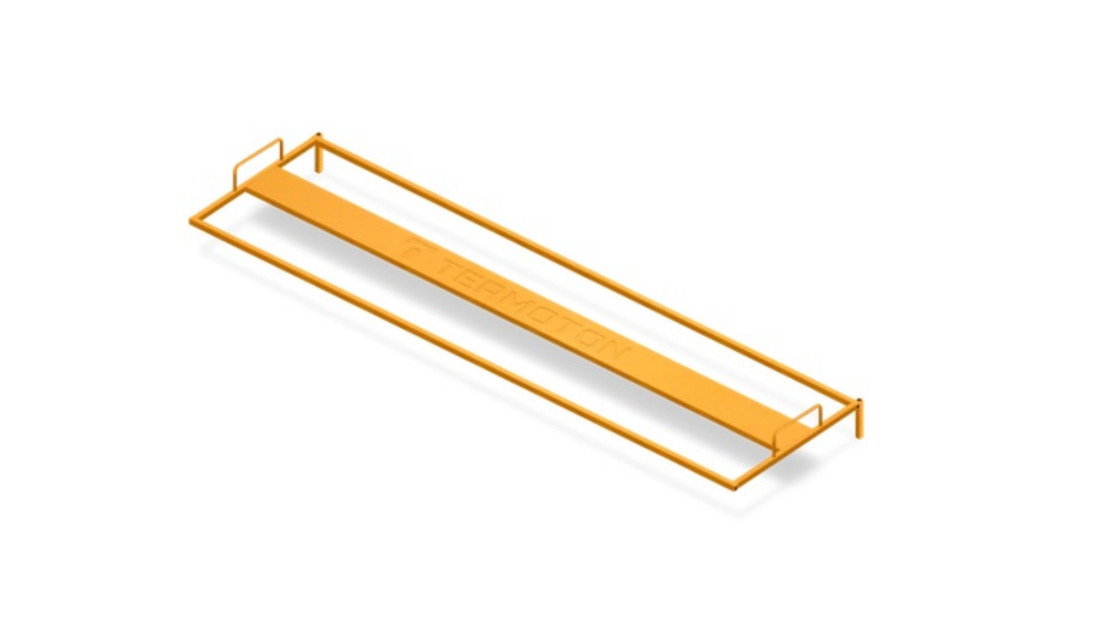

Ramka do zaprawy murarskiej TERMOTON to proste w konstrukcji, ale bardzo precyzyjne narzędzie, którego zadaniem jest nakładanie równej warstwy zaprawy ciepłochronnej. W praktyce oznacza to, że murarz nie rozprowadza zaprawy "na oko", tylko korzysta z prowadnicy, która ustala jej grubość i szerokość na całej długości pustaków. Efekt? Spoina od początku do końca wygląda tak samo, a ściana rośnie szybciej i czyściej.
Dlaczego ramka pasuje do systemu?
W przypadku narzędzi murarskich wymiary nie są przypadkowe. Ramka TERMOTON ma długość 1000 mm, szerokość 250 mm oraz listwę środkową 60 mm. Takie proporcje pozwalają na wygodną pracę na standardowych elementach ceramicznych, a jednocześnie wspierają kluczową funkcję ramki: kontrolę nad rozkładem zaprawy w spoinie. Narzędzie jest na tyle długie, że zapewnia stabilne prowadzenie po warstwie pustaków, a szerokość odpowiada typowym grubościom muru.
Jak działa system rozdziału spoiny?
Najważniejsze w ramce TERMOTON nie jest samo "wyrównywanie zaprawy", tylko system rozdziału spoiny, który działa trochę jak inteligentny filtr. Ramka nakłada zaprawę w taki sposób, że wzdłuż środkowej osi muru pozostaje celowo nie wypełniona luka. To właśnie ona odpowiada za ograniczenie mostka termicznego.
Zamiast pełnej, zwartej spoiny, która przewodzi ciepło, powstaje układ przerywany, dzięki czemu ucieczka energii przez zaprawę spada do minimum. Ważne jest to, że dzieje się to automatycznie – nie trzeba żadnych dodatkowych zabiegów ani specjalnych umiejętności, wystarczy korzystać z ramki zgodnie z przeznaczeniem.
