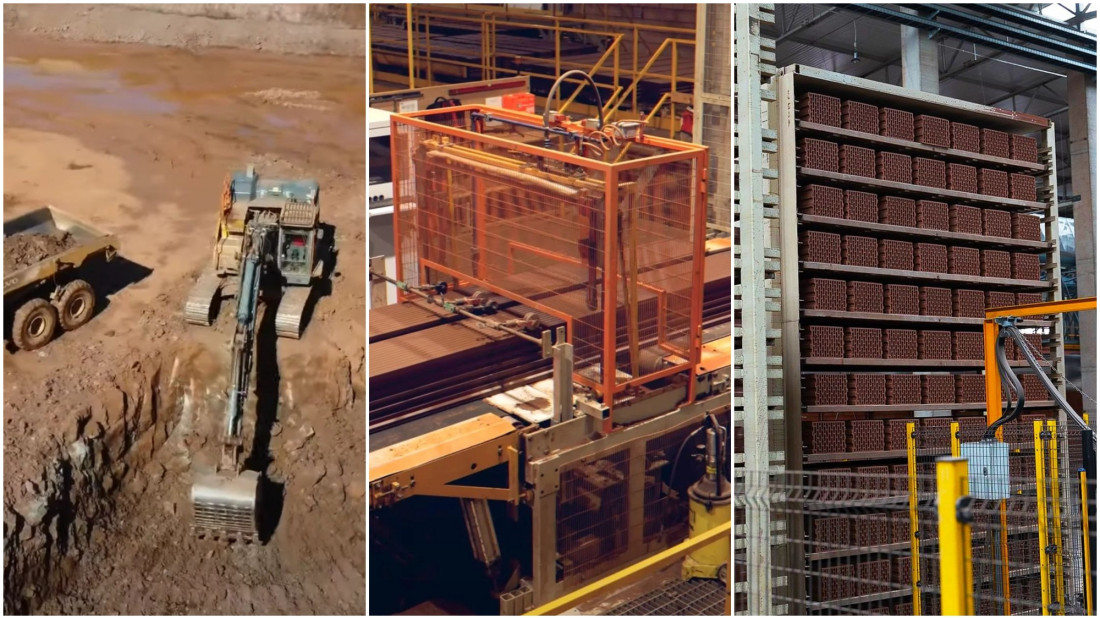

Podstawą całego procesu jest surowa glina naturalna, wydobywana z własnych złóż. Wydobyty surowiec trafia na specjalne hałdy, gdzie leżakuje w celu ustabilizowania swoich właściwości fizycznych. Następnie glina przechodzi wstępne przetwarzanie - jest mieszana z dodatkami, rozdrabniana, nawilżana i kierowana do dołowników. Ten etap zapewnia ostateczną homogenizację masy, wyrównuje jej skład oraz nadaje jej odpowiednią plastyczność niezbędną do prawidłowego kształtowania wyrobu.
Formowanie i suszenie pustaków - precyzja kształtu
Gdy masa osiągnie wymaganą plastyczność, rozpoczyna się formowanie i suszenie pustaków. Prasa ślimakowa wyciska ciągłe pasmo ceramiczne przez przemyślaną matrycę, tworząc ścianki zewnętrzne oraz system wewnętrznych otworów, po czym precyzyjnie tnie je na pojedyncze elementy. Tak uformowane wyroby zawierają dużo wilgoci, dlatego trafiają do energooszczędnych suszarni. Proces ten przebiega stopniowo i w sposób powtarzalny, co zapobiega pękaniu oraz powstawaniu niepożądanych naprężeń w strukturze surowca.
Wypalanie pustaków w piecu tunelowym i właściwości izolacyjne ceramiki
Kluczowym momentem utrwalającym strukturę materiału jest wypalanie pustaków w piecu tunelowym. Elementy przesuwają się przez strefy o rosnącej temperaturze, dochodzącej do niemal 1000°C, co nadaje im ostateczną twardość, wytrzymałość oraz charakterystyczną barwę. W tym procesie ostatecznie kształtują się właściwości izolacyjne ceramiki - precyzyjny układ wewnętrznych drążeń skutecznie zatrzymuje ciepło, zachowując jednocześnie pełną stabilność i nośność konstrukcyjną ścian.
Jak kontroluje się jakość i organizuje transport pustaków ceramicznych?
Po opuszczeniu pieca nad jakością wyrobów czuwa zakładowa kontrola produkcji, funkcjonująca pod nadzorem jednostki certyfikującej Polskiego Centrum Badań i Certyfikacji. Testy potwierdzają, że pustaki ceramiczne TERMOTON spełniają rygorystyczne normy i mają powtarzalne wymiary, co znacząco ułatwia prace murarskie na budowie. Gotowe elementy układa się na paletach i foliuje, zabezpieczając je przed uszkodzeniami mechanicznymi w trakcie transportu i składowania.
Produkcja ceramiki budowlanej - podsumowanie
Nowoczesna produkcja ceramiki budowlanej opiera się na idealnym połączeniu naturalnego surowca z dopracowaną technologią. Cały proces produkcji pustaków ceramicznych - od wydobycia i sezonowania gliny, przez precyzyjne tłoczenie, suszenie i wypał, aż po kontrolę jakości - przekłada się na przewidywalność materiału. Świadomy inwestor wie, że precyzja na linii produkcyjnej to gwarancja ciepłych, równych i trwałych ścian na całe lata.
