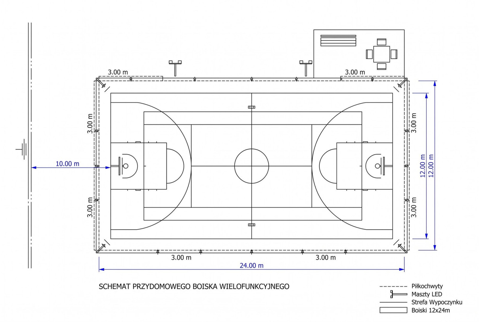

  • Piłkochwyty i ogrodzenie. Zawieszenie siatek zabezpiecza okna budynku oraz przydomowe uprawy ogrodnicze przed uderzeniami piłki, zapobiegając jednocześnie wkraczaniu na posesję sąsiadów. Zgodnie z art. 29 ust. 1 pkt 21 Prawa budowlanego budowa ogrodzeń o wysokości przekraczającej 2,20 m wymaga formalnego zgłoszenia. Wskazaną dla boisk wysokość ogrodzenia (około 3 metrów, a optymalnie 3-4 m) należy zatem wprost ująć w dokumentacji urzędowej, najlepiej łącznie ze zgłoszeniem samego boiska. Zamiast hałaśliwych siatek stalowych stosuje się polietylenowe siatki bezwęzłowe o oczkach 4x4 cm lub 5x5 cm, które skutecznie i bezgłośnie wygaszają siłę uderzeń.
  • Oświetlenie LED. Pozwala na komfortowe treningi późnym wieczorem. Sprawdzają się naświetlacze LED o mocy od 50 do 100 W i neutralnej barwie światła. Oprawy montuje się na elewacji budynku lub na słupach, kierując strumień świetlny w dół, co chroni uczestników gry oraz sąsiadów przed oślepieniem. Trzeba też unikać tzw. immisji świetlnych - zgodnie z zasadami prawa sąsiedzkiego i § 293 ust. 6 Warunków Technicznych światło z opraw nie powinno padać na okna sąsiednich budynków mieszkalnych.
  • Strefa wypoczynku. Bezpośrednio przy boisku należy znaleźć miejsce na ławki i stoliki. Pozwalają one wygodnie odłożyć sprzęt sportowy, usiąść kibicom, a po zakończonej rozgrywce stworzyć odpowiednią przestrzeń, by o niej jeszcze podyskutować. Stoliki wyposażone w szachownice o optymalnej wysokości blatu 51 cm umożliwią rozgrywki na świeżym powietrzu także miłośnikom królewskiej gry. W letnie dni miejsca te warto osłonić parasolami. W przypadku budowy dwóch odrębnych placów gry wskazane jest rozdzielenie ich nasypem ziemnym bądź pasem zieleni, najlepiej żywopłotem, co pozwoli na równoległe mecze.
Przydomowe boiska wielofunkcyjne: optymalne wymiary gier
Brak miejsca na pełnowymiarowy plac gry nie stanowi przeszkody w uprawianiu sportu. Zawodowe boiska piłkarskie osiągają do 110 m długości, kort tenisowy mierzy 18,23 x 36,57 m, boisko siatkarskie ma wymiary 18 x 9 m, plac do piłki ręcznej to 20 x 40 m, a do koszykówki zalecane jest pole 12 x 24 m.
Przydomowe boisko powinno powstać na takim placu, na jaki pozwala działka i budżet. Można je dopasować kilkoma sposobami:
  • proporcjonalnie zmniejszyć całe pole gry,
  • zredukować liczbę graczy w drużynie,
  • grać na jedną bramkę czy jeden kosz, przyjmując przy tym umowne wymiary samych bramek lub tablicy.
Schemat przydomowego boiska wielofunkcyjnego

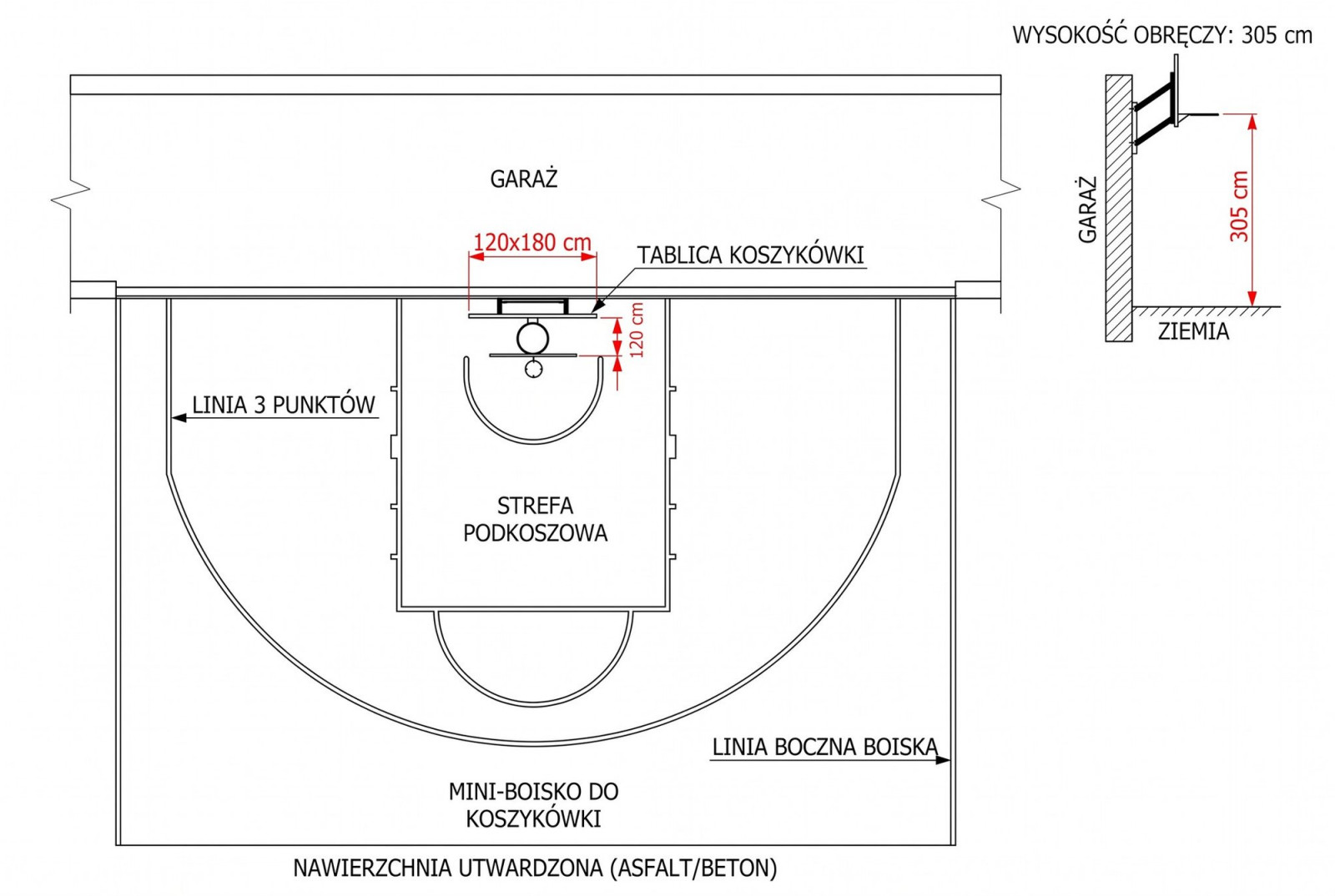

Koszykówka i streetball
W przydomowych realiach pełny mecz koszykarski z powodzeniem zastępuje rywalizacja wedle zasad streetballa z jednym koszem. Klasyczna wysokość zawieszenia obręczy wynosi 305 cm, a optymalne wymiary tablicy to 120 x 180 cm. Dla dzieci kosz warto zamontować niżej. Przy braku wolnego placu obręcz można przykręcić bezpośrednio do pozbawionej okien ściany garażu, ściany domu, słupa bądź pnia drzewa.
Boisko do koszykówki i streetball

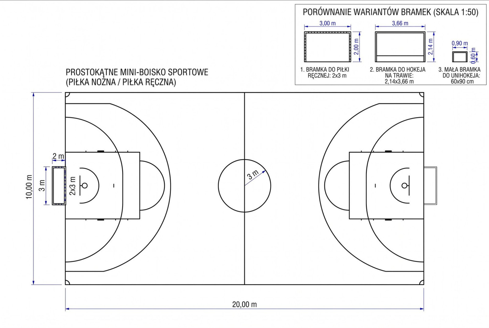

Piłka nożna, piłka ręczna i hokej
Zamiast bramki piłkarskiej o wymiarach 2,44 x 7,32 m na przydomowym boisku wystarczy ustawić bramkę do piłki ręcznej o wymiarach 2 x 3 m. Taka wielkość sprawdza się także w hokeju na trawie, w którym oficjalne przepisy wymagają bramki o wymiarach 2,14 x 3,66 m. Do unihokeja potrzebne są mniejsze bramki mierzące 60 x 90 cm.
Boisko do piłki nożnej, piłki ręcznej i hokeja

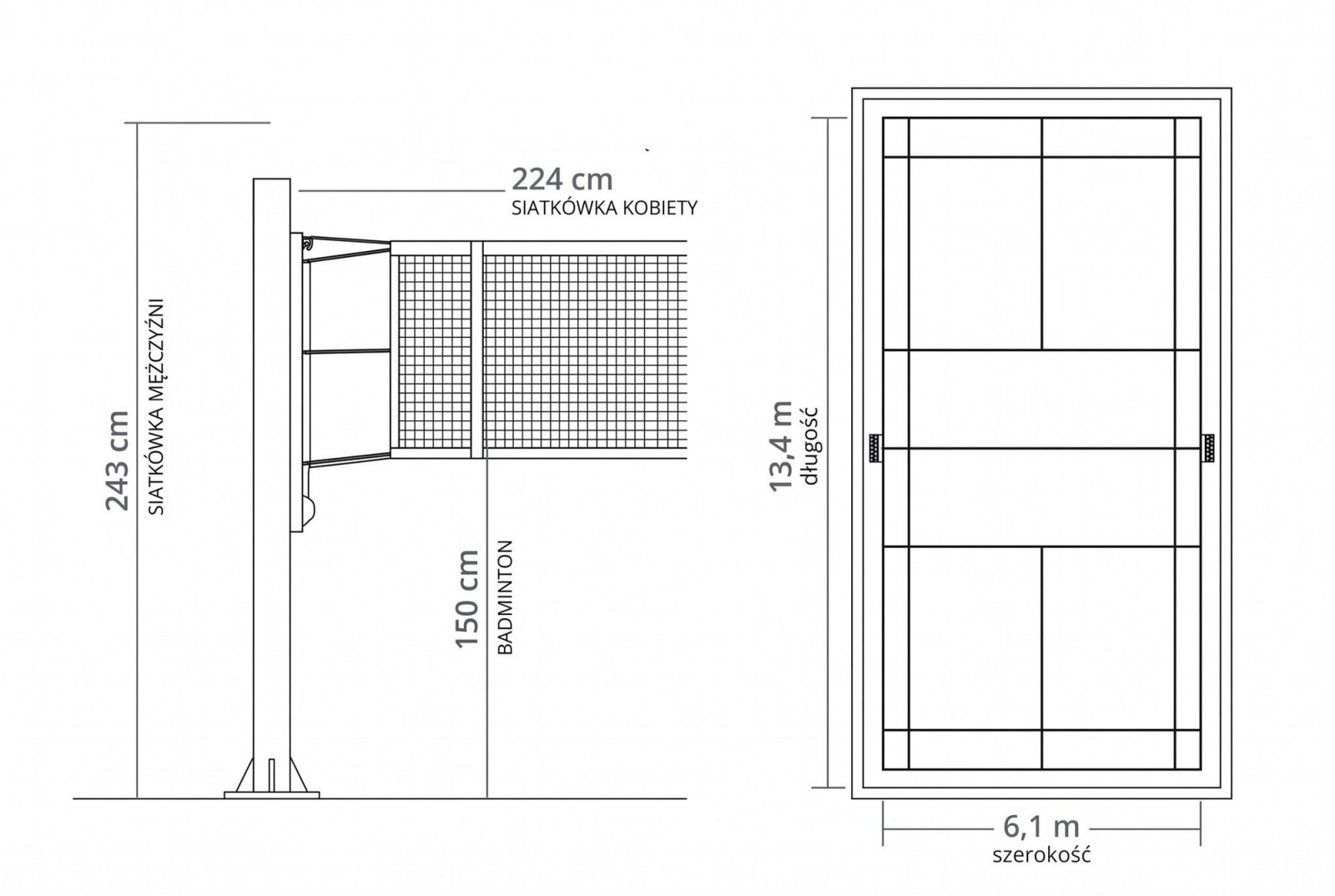

Siatkówka i badminton
Do rozgrywek siatkarskich taśmę zawiesza się na wysokości 243 cm dla mężczyzn oraz 224 cm dla kobiet - te same wytyczne co do wysokości siatki obowiązują w przepisach ringo. W amatorskich warunkach siatkę można zastąpić zwykłym sznurkiem do suszenia bielizny. Z kolei w badmintona (kometkę) gra się na klasycznym polu o wymiarach 13,4 x 6,1 m z siatką zawieszoną na pułapie 1,5 m.
Boisko do siatkówki i badmintona

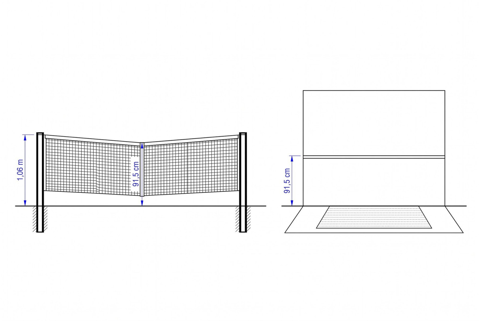

Tenis ziemny i ściana treningowa
W tenisie ziemnym siatka ma wysokość 91,5 cm na środku oraz 1,06 m przy słupkach bocznych. Technikę uderzeń można doskonalić także poza boiskiem na niewielkim skrawku utwardzonego placu. Wystarczy odbijać piłkę od ściany z linią wyznaczoną kredą na wysokości siatki - na takiej ścianie dzieci chętnie oddawać się będą również rozlicznym zabawom z piłkami. Ponadto ścianę garażową można przekształcić w domową ściankę wspinaczkową lub tarczę do trenowania piłkarskich kopnięć.
Boisko do tenisa ziemnego ze ścianą treningową
