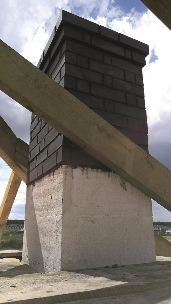

Zwieńczenie z klinkieru to jednocześnie element wykończenia dachu i osłona komina przed czynnikami atmosferycznymi. Duży wybór kolorów i faktur pozwala dopasować je do charakteru budynku. Trzeba przy tym uwzględnić, że sama obudowa z klinkieru jest ciężka i musi mieć stabilne podparcie.
Obudowa z klinkieru jest ciężka, więc powinna mieć stabilne podparcie (fot. T. Rybarczyk)

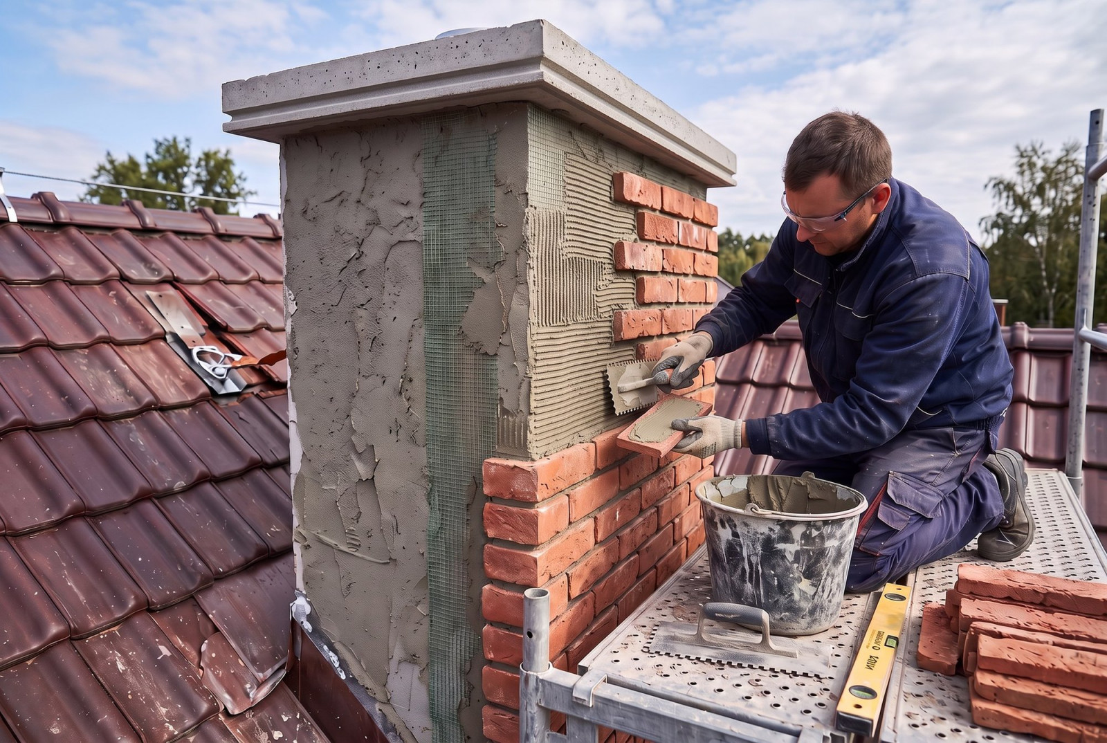

Zanim jednak przystąpi się do klejenia, odcinek komina ponad dachem warto ocieplić. Twarda wełna mineralna elewacyjna czy lamellowa o grubości ok. 2-5 cm ogranicza wychłodzenie spalin, spadek ciągu i kondensację wewnątrz przewodu. Na tak przygotowanym, jak i na nieocieplonym podłożu konieczna jest warstwa zbrojona: klej ze zatopioną w nim siatką z włókna szklanego o gramaturze min. 160 g/m², najlepiej w wersji podwójnej. Zadaniem tej warstwy jest zmostkowanie spoin między pustakami, żeby ewentualne mikropęknięcia podłoża nie przenosiły się na okładzinę. Pominięcie tego etapu to jeden z częstszych błędów wykonawczych.
Sam montaż płytek przypomina układanie zwykłej ceramiki, choć z pewnymi zastrzeżeniami. Klej musi być elastyczny, mrozoodporny (klasa C2S1 lub C2S2) i o gęstej konsystencji. Fuga z kolei powinna być przeznaczona do nakładania metodą półsuchą, z dodatkiem trasu ograniczającym wykwity. Wcześniej samą powierzchnię komina zabezpiecza się zaprawą wodoszczelną przed wnikaniem wilgoci.
Klej nakłada się jednocześnie na podłoże i na spód płytki, metodą kombinowaną, tzw. buttering-floating. Tylko tak da się uniknąć pustych przestrzeni pod okładziną. Pęcherz powietrza, w którym zbiera się woda, zimą zamarza i rozsadza połączenie, co po dwóch, trzech sezonach kończy się odpadaniem płytek. Po dociśnięciu płytki nadmiar kleju powinien równomiernie wypłynąć na całym jej obwodzie. Spoiny między płytkami trzeba zaplanować na minimum 8-10 mm szerokości, ponieważ układanie na styk grozi spękaniami. Po lekkim stwardnieniu kleju nadmiar usuwa się z fug, po czym wypełnia i formuje je barwną zaprawą.
Nie można zapominać o dwóch elementach obróbkowych, od których zależy trwałość całej okładziny. Czapa kominowa (płyta nakrywowa) powinna wystawać poza lico gotowej okładziny minimum 3-5 cm i mieć od spodu kapinos, rowek, który odcina spływającą wodę i nie pozwala jej ściekać po ściankach komina. Obróbki blacharskie przy połaci dachu (taśmy, listwy dociskowe) najlepiej wpuścić pod płytki, uszczelniając połączenie elastycznym uszczelniaczem poliuretanowym lub MS-polimerowym, a nie zwykłym silikonem.
Montaż okładziny klinkierowej metodą kombinowaną, przed etapem fugowania spoin
Montaż okładziny klinkierowej metodą kombinowaną, przed etapem fugowania spoin (fot. wygenerowana AI)
