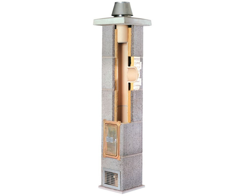

Systemowy komin ceramiczny
Kominy ceramiczne zwykle składają się z właściwego kanału dymowego lub spalinowego, izolacji cieplnej oraz obudowy z pustaków. (fot. Schiedel)
Ceramiczny komin dymowy (do kominka lub kotła na paliwo stałe), o wysokości 7 m i średnicy wewnętrznej 20 cm, to wydatek około 2500 zł.
Za ceramiczny komin spalinowy do kotła gazowego zapłacimy 2500-3500 zł. Zakładamy przy tym tę samą wysokość (7 m), ale mniejszą średnicę (do 12 cm), bo większa nie jest potrzebna.

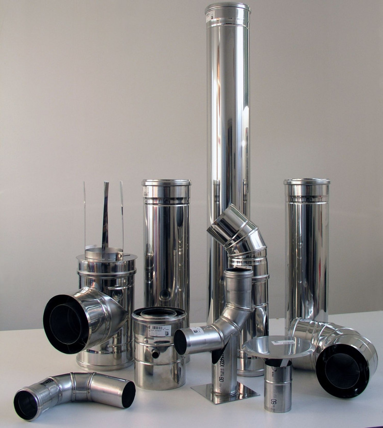

Kominy stalowe - kiedy możemy je zastosować?
W kominach stalowych kanał wewnętrzny wykonany jest właśnie z tego materiału. Otula go odporna na wysoką temperaturę izolacja cieplna, a następnie płaszcz z blachy stalowej lub aluminiowej. To, do jakiego rodzaju paliwa i kotła będzie się nadawał komin, zależy od rodzaju użytej stali, jej grubości oraz sposobu uszczelnienia (połączenia kielichowe lub uszczelki). Dlatego bardzo dokładnie sprawdzajmy zawsze deklarowane przez producenta zastosowanie i wymogi jakie przy tym określa. Teoretycznie niektóre kominy mogłyby być uniwersalne - użyta stal wykazuje wystarczającą odporność zarówno na wysoką temperaturę, jak i kondensat.

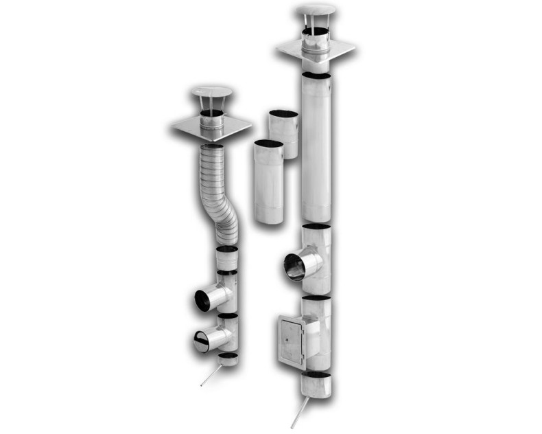

Wkład stalowy
Wkład stalowy to jakby sam kanał wewnętrzny. Może składać się z rur sztywnych lub elastycznych. Te ostatnie umożliwiają dopasowanie do przebiegu kanału w istniejącym kominie. (fot. Spiroflex)
Same wkłady są wyraźnie tańsze od kompletnych kominów. Oznaczają wydatek ok. 1500 zł.

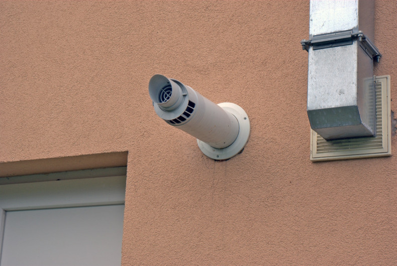

Zestaw powietrzno-spalinowy: przewód wyprowadzony przez ścianę
Zestawy powietrzno-spalinowe chętnie stosuje się do wyprowadzenia przewodów poziomo przez ścianę budynku. (fot. J. Antkiewicz)
Zestawy powietrzno-spalinowe do wyprowadzenia poziomo są zdecydowanie tańsze od kominów. Kupimy je już za około 500 zł, robocizna wyniesie ok. 300 zł.

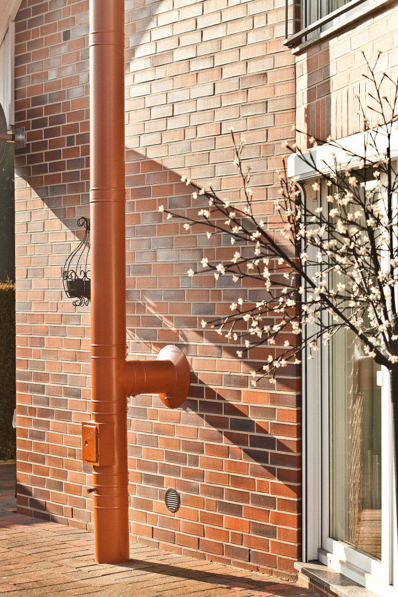

Kominy zewnętrzne buduje się zaś najczęściej przy okazji remontów i modernizacji budynków. Łatwiej zrobić komin na zewnątrz, niż przebijać się przez stropy i dach. Tu szczególną popularnością cieszą się kominy stalowe. Ze względu na lekkość nie trzeba bowiem opierać ich na gruncie, wystarczy zakotwienie do ściany. Chociaż zewnętrzne kominy ceramiczne też są popularne. Ich ważną zaletą jest to że w jednym kominie możemy mieć nie tylko kanały dymowe lub spalinowe ale również wentylacyjne.
