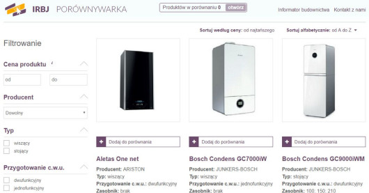

Zobacz nasze porównanie:
Porównanie 74 modeli kotłów gazowych

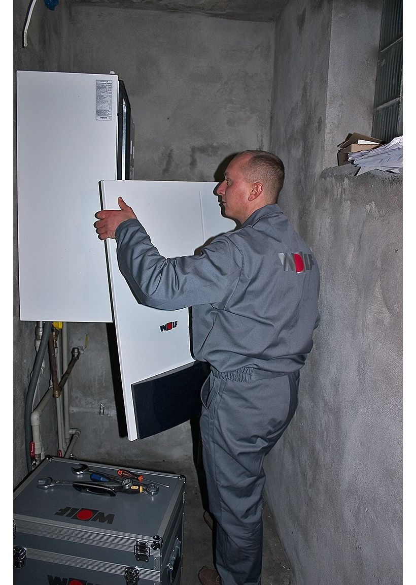

Montaż pieca gazowego
Zarówno dobór mocy kotła, jak i jego zamontowanie, należy zlecić instalatorowi. (fot. Wolf)
Moc kotłów gazowych
Choć producenci chętnie eksponują ten parametr, wybierając kocioł pod tym kątem nie należy tracić głowy. Moc urządzenia grzewczego powinna bowiem odpowiadać faktycznemu zapotrzebowaniu na ciepło.
Parametr ten jest określony w projekcie domu. W przypadku modernizacji budynku nie obędzie się natomiast bez skorzystania z pomocy fachowego instalatora.
W domach jednorodzinnych montuje się zazwyczaj kotły o mocy 15-24 kW (w przypadku urządzeń jednofunkcyjnych) oraz 17- 27 kW (modele dwufunkcyjne).
Uwaga! Dobieranie mocy kotła na zapas może skutkować tym, że nie będzie on w stanie pracować w sposób ciągły i nastąpi jego szybsze zużycie w okresach przejściowych (wiosna, jesień).
