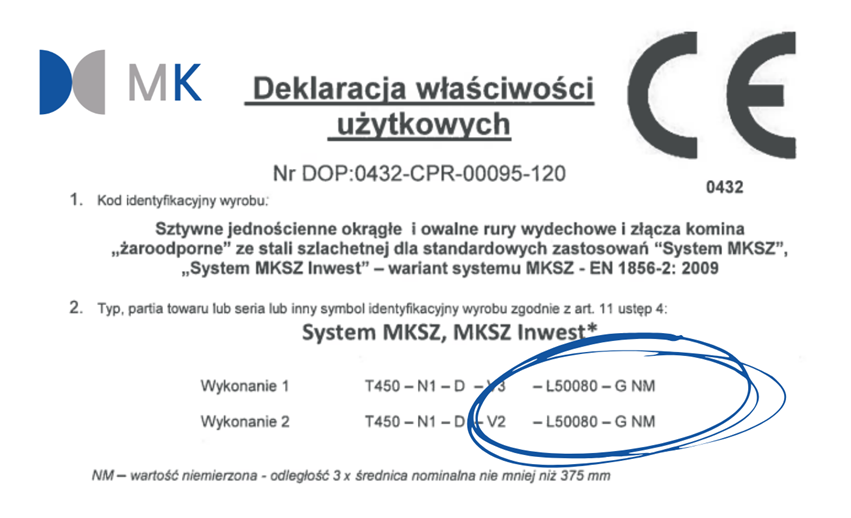

Jeśli wewnątrz komina murowanego mamy wkładkę kominową (np. MKS czy MKSZI), daje nam to gwarancję odporności na pożar sadzy. Odporność na pożar sadzy oznacza, że komin przetrwa półgodzinny pożar sadzy bez utraty swoich właściwości.
Informację o tym, czy dany komin jest odporny na pożar sadzy, znajdziemy w tak zwanej Deklaracji Właściwości Użytkowych (DOP), którą każdy system kominowy musi posiadać, zawiera literka „G” w oznaczeniu.
Przykładowa Deklaracja Właściwości Użytkowych
