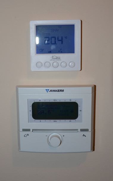

Sterowanie: elektroniczny termostat na kotle, regulator pogodowy i pokojowy. Dla wody w zasobniku c.w.u. 120 l, nastawiłem temperaturę 50°C i kocioł grzeje ją tylko raz dziennie od 17:30. Wystarcza, że pracuje 45 minut i woda do wieczornej kąpieli i porannego mycia jest ciepła.

Ogrzewanie wody w instalacji c.o. działa według krzywej grzewczej z "pogodówki". Regulator pokojowy ustawiłem na tryb grzania do 22°C w godzinach 5:00-10:00, a przez resztę doby na tryb oszczędnościowy z temperaturą 21,5°C.
Podczas przejściowej pogody wystarcza, jeśli grzanie odbywa się przez 5 godzin. Zadbałem o dobrą akumulacyjność budynku, więc temperatura bez ogrzewania spada zaledwie o 1 stopień. Podczas mrozów na sterowniku wydłużam czas grzania do 5:00-14:00 i wieczorem palę w kominku.

Regulator pokojowy
Regulator pokojowy umieszczono w holu
