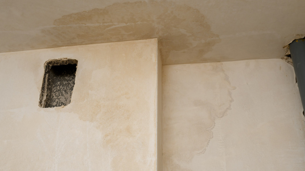

Wilgoć w domu bierze się z zewnątrz – z przecieków z nieszczelnego dachu albo z podciągania z gruntu, bo fundamenty czy podłoga nie są poprawnie izolowane, fot. Adobe Stock
Przemarzanie ścian jest ściśle powiązane z istnieniem mostków cieplnych, czyli takich ich fragmentów, gdzie ucieczka ciepła jest wyjątkowo duża. W tych miejscach ściana czy strop ma od strony pomieszczenia niską temperaturę. Zawilgocone ściany to duże problemy i konieczność jak najszybszej naprawy. Podpowiadamy, skąd bierze wilgoć w domu i jak z tym walczyć.
W miejscach, w których ściany podłogi i stropy przemarzają, wykrapla się wilgoć z powietrza, co automatycznie sprzyja też rozwojowi grzybów. Wykraplanie wilgoci na chłodnych powierzchniach wiąże się z wilgotnością względną powietrza. Im powietrze cieplejsze, tym więcej może zawierać pary wodnej, bez ryzyka jej wykroplenia. Natomiast, gdy będziemy je schładzać, para zacznie się wytrącać w postaci rosy. Znamy to zjawisko na co dzień, rosą pokrywa się np. wyjęta z lodówki butelka z zimnym napojem. Dokładnie tak samo jest z zaparowanymi oknami – ramy i szyby mają temperaturę o kilka stopni niższą od ścian, dlatego wilgoć kondensuje przede wszystkim na nich. Z kolei, gdy bierzemy prysznic, powietrze zostaje tak nasycone parą wodną, że jest jej po prostu zbyt dużo, pomimo wysokiej temperatury w łazience. Wówczas wilgoć kondensuje wszędzie: na ścianach, suficie, podłodze. My jednak zwykle zwracamy uwagę tylko na lustra, bo ich zaparowanie rzuca się w oczy.

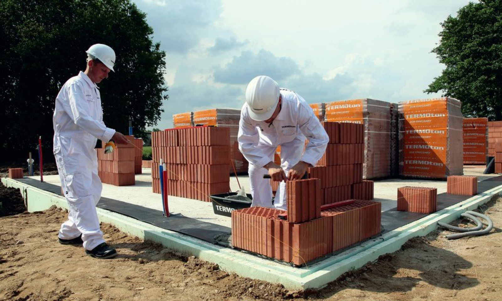

W czasie budowy elementy budynku ulegają zawilgoceniu, choćby na skutek stosowania zawierających wodę zapraw, a niejednokrotnie po prostu od deszczu, fot. ZCB Owczary

Wilgoć budowlana to z kolei ta wprowadzana w przegrody w trakcie budowy. Jej źródłem są głównie zaprawy i tynki, ale niejednokrotnie zdarza się też, że pozbawiony jeszcze dachu obiekt moknie na deszczu. Trzeba tego szczególnie unikać w wypadku materiałów nasiąkliwych, np. wierzch muru z betonu komórkowego powinno się przykrywać folią. Bezwzględnie przed zamoczeniem należy chronić wełnę mineralną. Dlatego tego rodzaju ocieplenia najczęściej wykonuje się dopiero po przykryciu domu dachem. Normalny czas, w którym budynek pozbywa się wilgoci technologicznej wynosi około 2 lat. Z tego względu na początku eksploatacji trzeba się liczyć z wyższymi rachunkami za ciepło, bo woda odparowując, odbiera bardzo dużo ciepła.
Technologie budowy bardzo się różnią pod względem ilości wprowadzanej do budynku wilgoci. Przykładowo w budynkach szkieletowych, poza wykonaniem fundamentów i ewentualnie podłóg na gruncie, praktycznie nie ma prac mokrych. Jednak i technologie murowane mogą być bardzo odmienne – jeśli muruje się na zaprawę klejową o grubości spoin do 2 mm, to do muru trafia znacznie mniej wody, niż w przypadku zaprawy tradycyjnej o grubości spoin ok. 10 mm. Co ciekawe, z badań wynika, że z ocieplaniem ścian styropianem lepiej się nie spieszyć – warstwa konstrukcyjna szybciej wysycha bez niego. Z kolei mury ocieplone wełną mineralną wysychają szybciej od pozbawionych ocieplenia – pod warunkiem, że tynk ma dobrą paroprzepuszczalność.

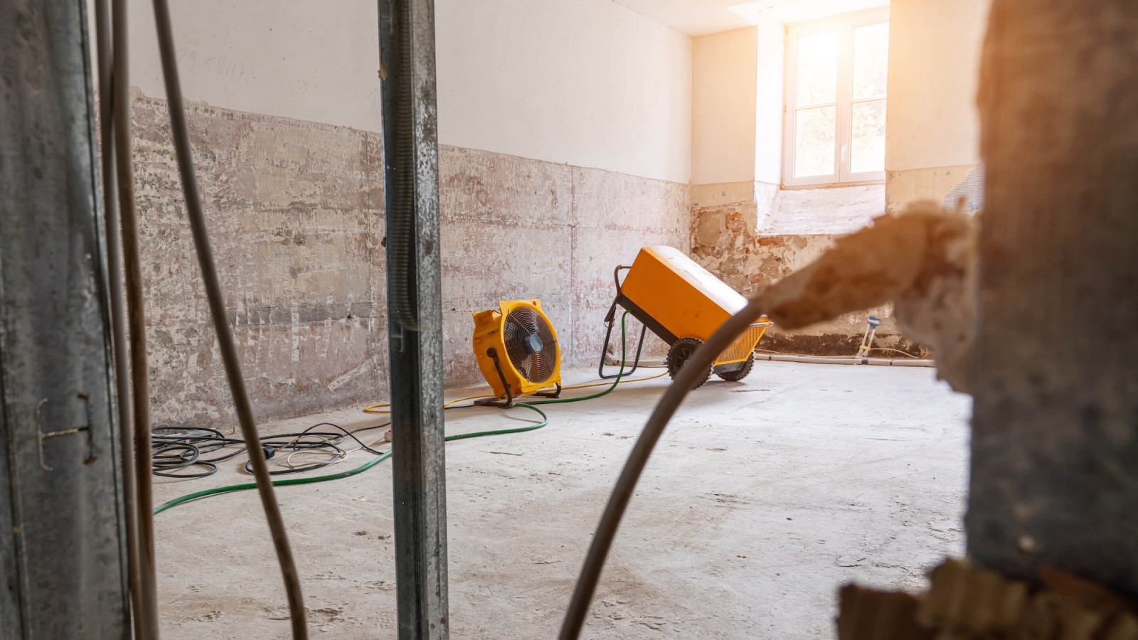

Do osuszania budynków wykorzystuje się specjalne osuszacze, fot. Adobe Stock
W domach, w których wyeliminowano przyczyny wtórnego, eksploatacyjnego zawilgocenia, dość często stosuje się osuszacze, bo dzięki nim można szybciej przystąpić do dalszych prac remontowo-wykończeniowych i przywrócić pomieszczenia do normalnego użytkowania. Najczęściej wybierane osuszacze kondensacyjne działają na tej samej zasadzie, co klimatyzatory. Wentylator wymusza przepływ powietrza przez urządzenie, powietrze opływa tzw. parownik, który odbiera od niego ciepło. A wraz ze spadkiem temperatury, rośnie wilgotność względna powietrza (choć faktyczna zawartość pary wodnej się nie zmienia). Jeśli schłodzenie będzie wystarczająco intensywne, przekroczony zostanie tzw. punkt rosy i para wodna z powietrza ulegnie skropleniu. Skropliny trafiają do zbiornika, który trzeba regularnie opróżniać, lub wprost odprowadzić do kanalizacji. W ten sposób powietrze w pomieszczeniu zostaje przesuszone i może wchłonąć kolejną porcję wody, oddawanej przez mury czy stropy.
Osuszanie za pomocą osuszacza jest skuteczniejsze i mniej energochłonne, niż przez tradycyjne „grzanie i wietrzenie”. Jednak dobrej jakości osuszacz o dużej wydajności to sprzęt bardzo drogi, a po zakończeniu budowy nie będzie nam już potrzebny. Warto więc rozważyć jego wynajęcie.

  • Dlaczego wilgoć pojawia się tylko w jednym rogu pokoju, a reszta ścian jest sucha?
    Najczęściej to punktowy mostek cieplny: narożnik, wieniec stropowy albo nieciągłość ocieplenia. Wystarczy, że w tym miejscu powierzchnia ściany ma kilka stopni mniej i para wodna z powietrza zaczyna się tam skraplać. Jeśli problem jest wyłącznie miejscowy, winna bywa izolacja lub detal konstrukcyjny, a nie „wilgoć w całym domu”.
