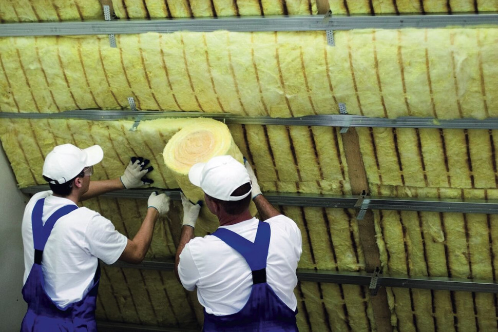

wełna mineralna ocieplenie poddasza
Popularnym materiałem do ocieplania poddaszy jest wełna mineralna, układana w dwóch warstwach o łącznej grubości nawet 35 cm, fot. URSA

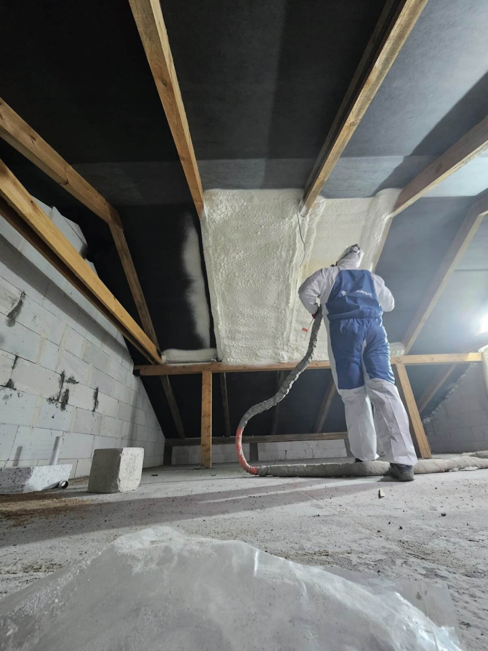

Ocieplenie dachu pianką PUR
Inny sposób ocieplenia dachu skośnego od spodu polega na użyciu pianki PUR. Materiał ten ma dobrą izolacyjność cieplną, a dzięki temu, że samoistnie pęcznieje po aplikacji, jeszcze dokładniej od wełny wypełnia ocieplaną przestrzeń. Piankę nakłada się metodą natryskową na spodnią powierzchnię dachu.
Pianka poliuretanowa stosowana do ocieplenia dachu zimą skutecznie ogranicza straty ciepła, a latem zapobiega nadmiernemu nagrzewaniu się wnętrz. Ponieważ pianka podczas natrysku zwiększa swoją objętość i trwale łączy się z podłożem, szczególnie dobrze nadaje się do ocieplania dachów o skomplikowanej konstrukcji.
W trakcie aplikacji pianka dociera bowiem w każde trudno dostępne miejsce i wypełnia wszystkie przestrzenie, tworzy jednolitą, szczelną warstwę izolacyjną, bez ryzyka powstawania mostków termicznych. Bardzo dobrze sprawdza się też do ocieplenia dachów znajdujących się na dużej wysokości względem pomieszczeń mieszkalnych, których izolowanie innymi materiałami jest trudne do wykonania.

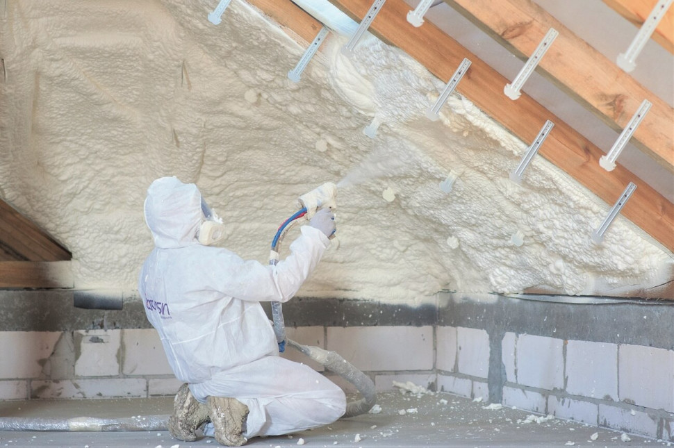

pianka poliuretanowa do ocieplania
Zastosowanie pianki poliuretanowej do ocieplania metodą natryskową umożliwia wykonanie izolacji termicznej poddasza w kilka lub kilkanaście godzin, fot. ULTRAPUR

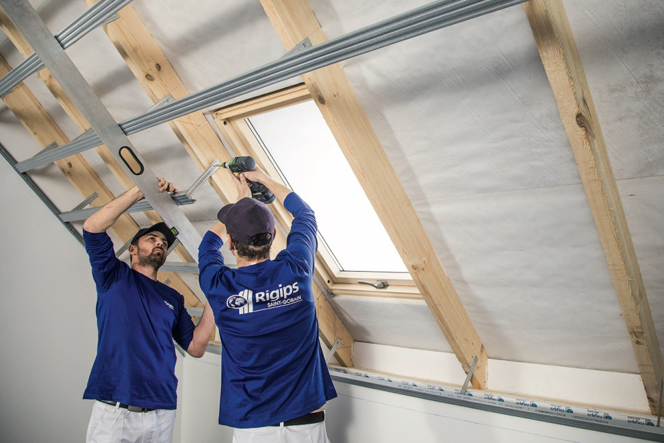

poddasze stalowy ruszt pod płyty g-k
Jeżeli poddasze będzie ocieplone pianką PUR, to przed jej aplikacją do krokwi trzeba przykręcić metalowe wieszaki, do których już po nałożeniu pianki mocuje się stalowy ruszt, a do niego płyty gipsowo-kartonowe, fot. RIGIPS

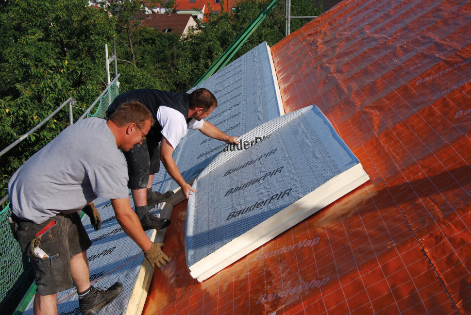

twarde płyty poliuretanowe
Do ocieplenia dachu nakrokwiowego bardzo dobrze nadają się twarde płyty poliuretanowe, fot. BAUDER
Elementy izolacyjne układa się na deskowaniu (jego rolę mogą przejąć płyty - o ile krokwie rozstawione są wystarczająco gęsto) i membranie dachowej. Do nich mocuje się łaty i kontrłaty, które stanowią oparcie dla pokrycia dachowego.
