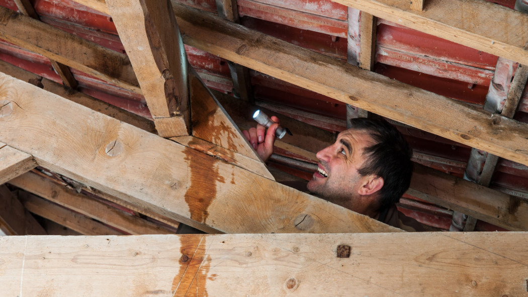

W przypadku starego dachu, który jest po solidnych przejściach i wielokrotnych naprawach, warto rozważyć jego generalny remont i zlecić to profesjonalnej firmie. Niekiedy jednak uszkodzenia są tylko miejscowe, szczególnie kiedy pokrycie nie świętowało jeszcze pełnoletności i jest w relatywnie dobrym stanie. Najważniejsze jest zlokalizowanie problematycznego miejsca, co nie należy do najłatwiejszych zadań, ponieważ woda może spływać po krokwiach albo membranie i zacieki mogą pojawiać się w zupełnie innym miejscu. Najlepiej wejść na poddasze i poszukać wilgotnych lub mokrych miejsc, śledząc "ścieżkę" pozostawioną przez wodę. Doprowadzi ona do miejsca przecieku. W suche dni nie ma innego rozwiązania, niż zrobić test wody. Trzeba wejść na dach i polewać go niewielkimi partiami wodą z węża ogrodowego, a druga osoba obserwuje od środka, w którym miejscu pojawia się zawilgocenie. Przecieki najczęściej występują przy oknach dachowych, rynnach, kominach, koszach dachowych, kalenicy i narożach oraz na łączeniach elementów pokrycia.

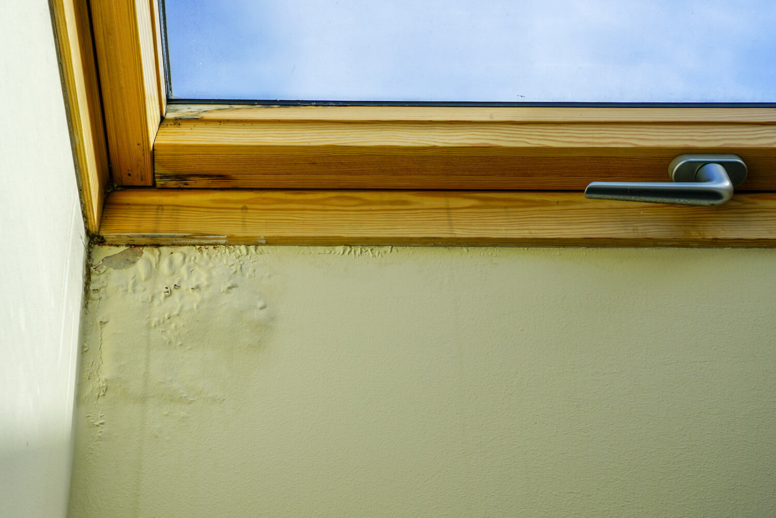

Jak naprawić przeciek dachu przy oknach dachowych?
Ten rodzaj usterki występuje równie często i może mieć różne powody. Jednym z nich są sparciałe uszczelki wokół skrzydła, które trzeba będzie wymienić. Najczęściej jednak za przeciek odpowiedzialny jest kołnierz uszczelniający, który został zamontowany z błędem (źle dopasowany do pokrycia, pozbawiony zakładów lub zamontowany zbyt płytko). To właśnie tędy woda wnika pod ramę. Należy poprosić firmę odpowiedzialną za montaż okien o usunięcie usterki lub wymianę kołnierza.
wilgoć przy oknie dachowym - przeciek
Złe osadzenie okna dachowego może skutkować zaciekami na ścianie na poddaszu, fot. Adobe Stock
Innym powodem może być niewłaściwie zamontowana membrana wokół ramy (źle docięta, podarta). Należy ten fragment wymienić lub uszczelnić membranę taśmą naprawczą.
