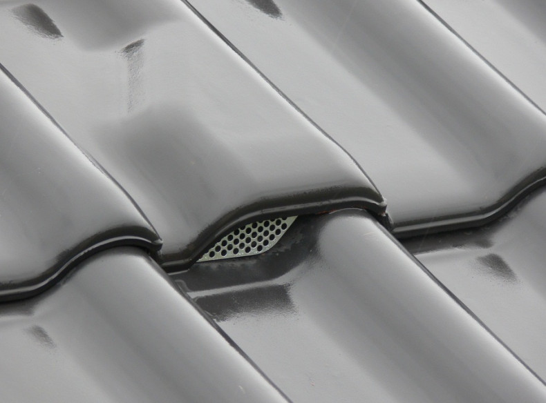

W razie potrzeby trzeba też zastosować dachówki wentylacyjne, które wspomagają system wymiany powietrza pod pokryciem. Są one zalecane na dachach o dużych połaciach oraz wtedy, gdy ciągłość przestrzeni wentylacyjnej jest przerwana np. przez komin czy okna dachowe.
Dachówki wentylacyjne
Aby wspomóc system wymiany powietrza pod pokryciem dachowym, stosuje się dachówki wentylacyjne. (fot. Röben)
Zobacz, jak rozmieszczać dachówki wentylacyjne

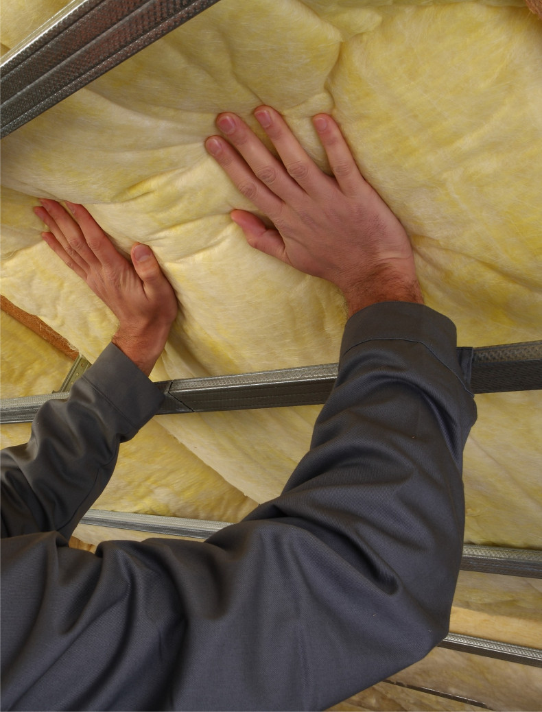

Dach to jedno z newralgicznych miejsc domu, przez które ucieka najwięcej ciepła. Jeżeli poddasze jest użytkowe, połać musi być ocieplona. Nową termoizolację układa się również wtedy, gdy stara uległa uszkodzeniu na skutek trwałego zawilgocenia.
Najpowszechniej stosowanym materiałem ociepleniowym na poddaszach jest wełna mineralna. Ma ona bardzo dobre właściwości cieplne, a ponadto jest sprężysta, dzięki czemu dokładnie wypełnia ocieplaną przestrzeń. Najbardziej polecanym sposobem jest umieszczenie jednej warstwy wełny o grubości 15-20 cm pomiędzy krokwiami, a następnie przymocowanie do konstrukcyjnych elementów dachu rusztu z drewna lub stali i wypełnienie go drugą warstwą wełny ułożonej w poprzek. Uzyskamy w ten sposób 25-35 cm ocieplenia, co pozwoli zachować na poddaszu komfort cieplny.
Do rusztu trzeba jeszcze przymocować z odpowiednimi zakładami folię paroszczelną, która będzie zapobiegać kondensacji pary wodnej w warstwie ocieplającej i ochroni konstrukcję dachu przed zawilgoceniem. Poszycie można wykonać np. z płyt g-k, paneli ściennych czy drewna.
Zdarza się, że ocieplenia wymaga dach, który pokryto bez ułożenia folii dachowej. Aby naprawić ten błąd, między krokwiami - 3-4 cm od spodu deskowania - mocuje się dobrze naciągniętą folię paroprzepuszczalną. W ten sposób utworzy się pustka wentylacyjna, przez którą będzie odprowadzana wilgoć - przez szczelinę wywiewną po obu stronach kalenicy. W tym celu należy wyciąć tam deski poszycia i papę na szerokość ok. 4 cm.
Do ocieplania dachu najchętniej wybierana jest wełna mineralna
Do ocieplania dachu najchętniej wybierana jest wełna mineralna. Materiał ten ma bardzo dobre właściwości cieplne, a dzięki sprężystości - dokładnie wypełnia przestrzeń pomiędzy krokwiami. (fot. Isover)

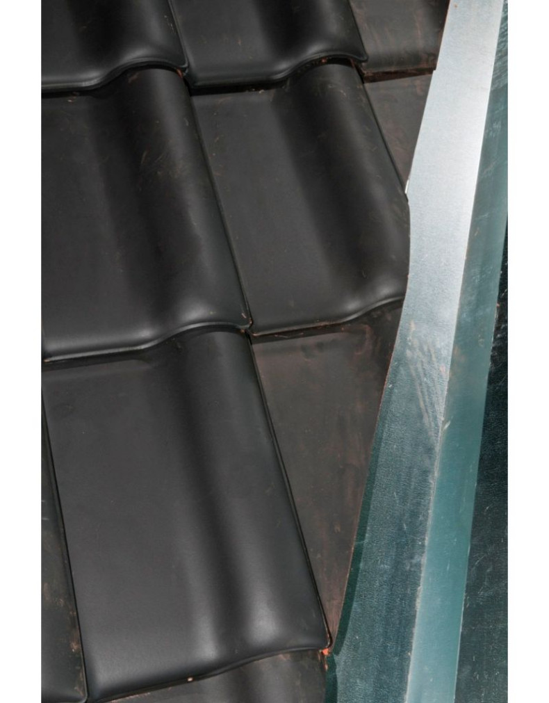

Pierwszym krokiem po wejściu na przeciekający dach powinno być sprawdzenie, czy prawidłowo wykonane są obróbki blacharskie. Powszechnie zdarza się bowiem, że kosze dachowe, osadzenia okien dachowych, przejścia kominów przez dach i kalenica wykonane są niestarannie, co skutkuje zaciekami na poddaszu. Najczęściej spotykanym błędem jest zbyt płytkie osadzenie obróbek. Sprawdzić trzeba też to, czy krawędzie blachy są prawidłowo wywinięte. Źródłem problemów może być również nie zastosowanie kształtek uszczelniających lub silikonu dekarskiego.
Nieszczelności powstają często na skutek nieprawidłowego wykonania obróbek blacharskich
Nieszczelności powstają często na skutek nieprawidłowego wykonania obróbek blacharskich. Jednym ze strategicznych miejsc, które trzeba sprawdzić, jest kosz dachowy, którym spływa najwięcej wody i gdzie gromadzi się śnieg. (fot Röben)
