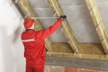

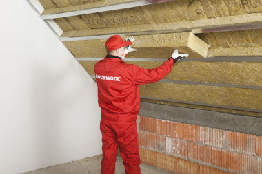

  1. Wyznaczamy miejsca na wieszaki rusztu, który będzie stanowił oparcie dla wykończenia skosu. Ich rozstaw powinien być zgodny z zaleceniami producenta okładziny, jaką będzie wykończone poddasze, jednak nie większy niż 40 cm.
  2. Mocujemy wieszaki z boku krokwi. Powinny być one wypuszczone np. na 15 cm, tyle, ile ma mieć druga warstwa wełny.
  3. Mierzymy odległość, w świetle, pomiędzy krokwiami i przycinamy maty wełny mineralnej na odpowiedni wymiar, 2 cm większy niż rozstaw krokwi. Dzięki temu wełna wejdzie pomiędzy te elementy na lekki wcisk, bez dodatkowego mocowania.
  4. Ścinamy pod odpowiednim kątem krawędź pierwszego rzędu wełny, która będzie przylegała do murłaty.
  5. Uzupełniamy izolacją kolejne pola pomiędzy krokwiami. Maty wełny powinny być skierowane do wewnątrz pomieszczenia oznaczoną stroną.

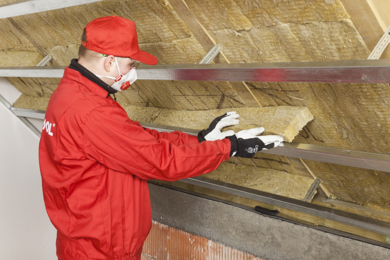

  6. Po dokładnym wypełnieniu całej przestrzeni, mocujemy do wieszaków profile nośne. Następnie docinamy wąskie pasy wełny i wypełniamy nimi profile. W ten sposób likwidujemy liniowe mostki termiczne.
  7. Pomiędzy tak przygotowanym rusztem układamy drugą warstwę wełny. Jej zadaniem jest osłonięcie elementów nośnych więźby dachowej. Dzięki temu w miejscach tych nie będą powstawały mostki termiczne.

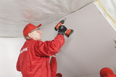

  9. Jako wykończenie ocieplenia stosuje się najczęściej płyty gipsowo-kartonowe lub boazerię. Płyty należy mocować na mijankę, aby łączenia się nie pokrywały. W pomieszczeniach mokrych, jak łazienka, pralnia, kuchnia, konieczne jest ułożenie zielonych płyt o większej odporności na wilgoć.

Ocieplanie dachu: przymocowanie wieszaków do krokwi
a) przymocowanie wieszaków do krokwi (fot. Rockwool)
Ocieplanie dachu: układanie między krokwiami pierwszej warstwy wełny
b) układanie między krokwiami pierwszej warstwy wełny (fot. Rockwool)
Ocieplanie dachu: zamocowanie do wieszaków profili nośnych i wypełnienie ich izolacją
c) zamocowanie do wieszaków profili nośnych i wypełnienie ich izolacją (fot. Rockwool)

Ocieplanie dachu: zamocowanie folii paroszczelnej i okładziny wykończeniowej, np. płyt g-k
e) zamocowanie folii paroszczelnej i okładziny wykończeniowej, np. płyt g-k (fot. Rockwool)

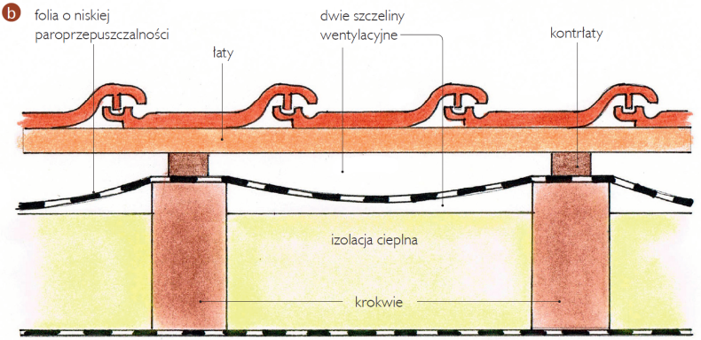

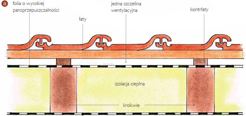

Dzięki takiemu zabiegowi utworzy się szczelina wentylacyjna, która umożliwi odprowadzenie wilgoci - z wylotem wzdłuż kalenicy po obu stronach połaci dachowej (w tym celu trzeba wyciąć tam deski poszycia i papę na szerokości ok. 4 cm). Aby umożliwić ruch powietrza, przy okapie niezbędna jest jeszcze szczelina nawiewna - jej utworzenie może wymagać skucia górnej krawędzi ściany.
Schemat: Szczeliny wentylacyjne pozwalają usuwać wilgoć z połaci dachu. Jedna przestrzeń wystarczy przy zastosowaniu ołacenia i folii wstępnego krycia o wysokiej paroprzepuszczalności
Schemat: W przypadku użycia folii o niskiej paroprzepuszczalności lub ułożenia papy na deskowaniu, potrzebne są dwie szczeliny
Szczeliny wentylacyjne pozwalają usuwać wilgoć z połaci dachu. Jedna przestrzeń wystarczy przy zastosowaniu ołacenia i folii wstępnego krycia o wysokiej paroprzepuszczalności (a). W przypadku użycia folii o niskiej paroprzepuszczalności lub ułożenia papy na deskowaniu, potrzebne są dwie szczeliny (b).

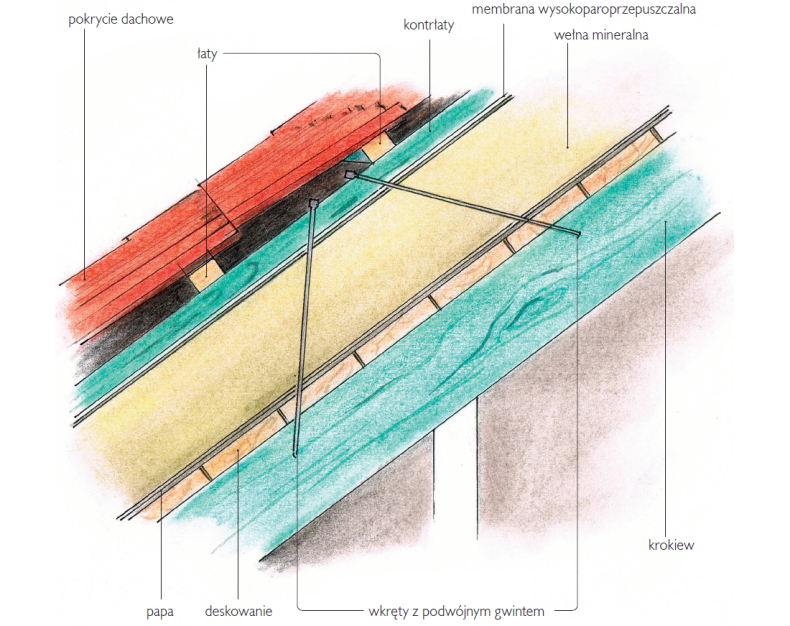

Innym sposobem na docieplenie połaci z użyciem wełny mineralnej jest ułożenie tego materiału nie pomiędzy, a na krokwiach.
W tym wariancie przebieg prac wygląda następująco. Na pełnym deskowaniu pokrytym papą, układa się warstwę twardej wełny mineralnej, najczęściej o grubości nieprzekraczającej 30 cm. Na niej mocuje się wysokoparoprzepuszczalną membranę, a następnie kontrłaty i łaty, stanowiące oparcie dla pokrycia dachowego - dachówek lub blachodachówki. Metoda nakrokwiowa wymaga użycia długich wkrętów, które przechodzą przez kontrłaty, ocieplenie, deskowanie i są zakotwione w więźbie dachowej. Rozwiązanie to ma kilka zalet.
Ponieważ wełna jest układana na całej powierzchni dachu, nie ma problemu z mostkami termicznymi, powodowanymi przez drewnianą konstrukcję - jak ma to miejsce w metodzie międzykrokwiowej z zastosowaniem tylko jednej warstwy wełny. Ponieważ termomodernizacja nakrokwiowa prowadzona jest na zewnątrz, remont nie jest uciążliwy dla mieszkańców. Nie bez znaczenia jest to, że taka izolacja daje możliwość wyeksponowania drewnianej więźby dachowej oraz zwiększenia kubatury pomieszczeń na poddaszu.
Przy tych wszystkich zaletach, metoda nakrokwiowa ma zasadniczą wadę. Ocieplenie układa się przed ułożeniem pokrycia dachowego. W przypadku docieplenia budynku jest więc uzasadniona ekonomicznie tylko wtedy, gdy planujemy jego wymianę.
Układ warstw w ociepleniu nakrokwiowym - schemat
