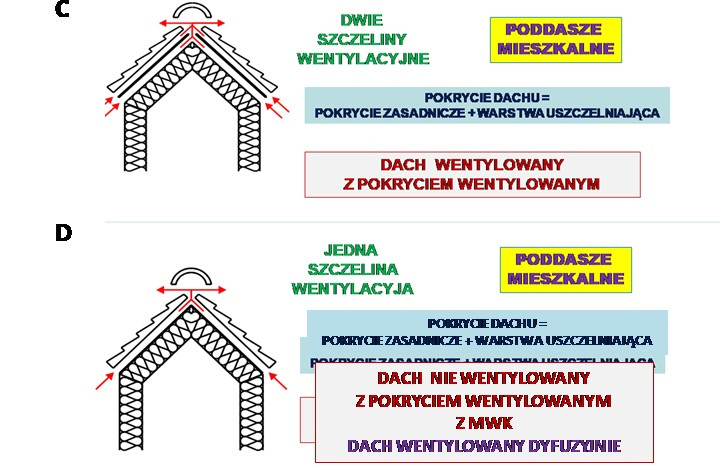

Dobór membrany wstępnego krycia (MWK) podlega specyficznym zasadom, które różnią się w zależności od rodzaju pokrycia dachowego. Bez względu na to, czy dach jest pokryty dachówką, blachodachówką czy łupkiem, MWK doskonale spełnia swoje funkcje uszczelniające, pod warunkiem zapewnienia odpowiedniego przepływu powietrza atmosferycznego nad membraną.
Szczelność dachu - kluczowe czynniki
Kryteria doboru MWK określają zasady doboru warstw wstępnego krycia, uwzględniając teorię szczelności pokryć dachów pochyłych. Kąt nachylenia dachu, rodzaj wykorzystania poddasza, region (klimat) i inne czynniki determinują dobór klasy szczelności, która precyzuje sposób układania membran.

Według Wytycznych PSD (według IFD) dach z MWK jest niewentylowany, a z papą i deskami (lub z FWK) wentylowany.
