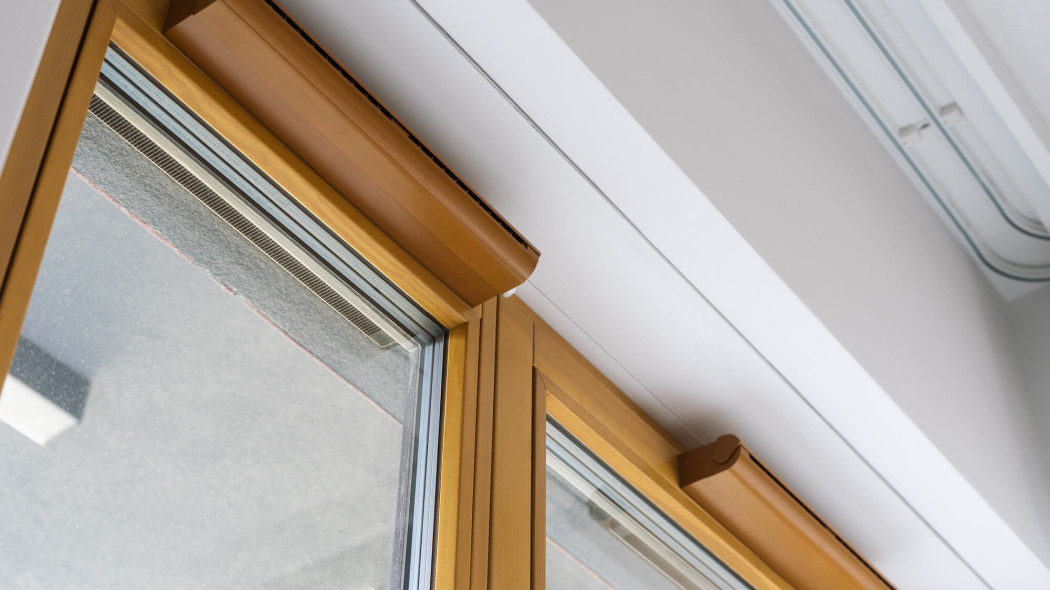

nawiewniki okna
Jeśli chcemy poprawić działanie wentylacji grawitacyjnej w mieszkaniu dobrym i prostym sposobem jest montaż nawiewników okiennych, fot. Brevis

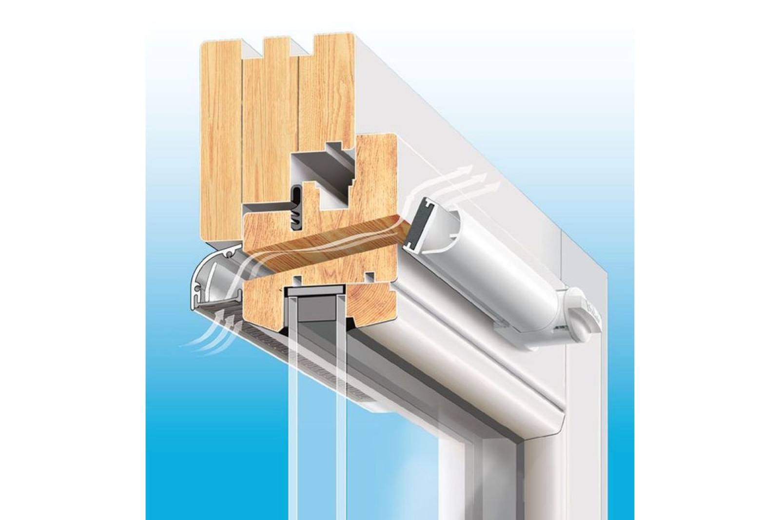

Jak działają nawiewniki i dlaczego warto je mieć?
Nawiewniki działają w sposób ciągły, doprowadzając do wnętrz odpowiednią ilość świeżego powietrza. Mogą pracować w trybie automatycznym lub manualnym, w zależności od rodzaju. Nowoczesne modele regulują przepływ tak, aby nie dopuścić do nadmiernego wychłodzenia domu, a jednocześnie zapewniają skuteczne wspomaganie wentylacji grawitacyjnej. Dzięki nim powietrze stale się wymienia, co ogranicza wilgoć i rozwój pleśni, okna nie parują. Umieszcza się na ramach ościeżnic i skrzydeł okiennych, ewentualnie odrębnie jako nawiewniki ścienne. Ponadto dzięki nawiewnikom w pomieszczeniach z urządzeniami grzewczymi zapewniona jest bezpieczna ilość powietrza do spalania.
