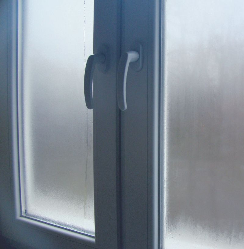

Zaparowana szyba w oknie
Zaparowana szyba w oknie (fot. E. Rosłaniec)

W przypadku, gdy wilgotność względna w pomieszczeniu przekracza 60% przy różnicy temperatury wewnątrz i na zewnątrz rzędu 20°C, może wystąpić zjawisko fizyczne, polegające na okresowej kondensacji (skropleniu się) pary wodnej na szybach od wewnątrz lub od zewnątrz. Jest to efekt naturalny, nie mający nic wspólnego z jakością wyrobu.
Musimy zrozumieć, że w powietrzu w zależności od jego temperatury może "zmieścić się" określona ilość pary wodnej. Im niższa temperatura tym szybciej nadmiar wilgoci, musi się skroplić, a skrapla się w miejscu, które ma najniższą temperaturę, w przypadku przegród zewnętrznych najczęściej jest to okno.
Nadmiar wilgoci powinien być systematycznie odprowadzany z wnętrza poprzez sprawny system wentylacji i świadome, systematyczne wietrzenie. W przeciwnym razie dochodzi do podwyższenia wilgotności powietrza w budynku, a tym samym zwiększa się ryzyko kondensacji pary wodnej.
W przypadku parowania szyb po wewnętrznej stronie pakietu szybowego, można temu zapobiec zapewniając dopływ świeżego powietrza do pomieszczeń, np. poprzez regularne wietrzenie. Bardzo często parowanie szyb wewnątrz pomieszczeń jest wynikiem złej wentylacji, dlatego w pierwszej kolejności należy sprawdzić działanie wentylacji grawitacyjnej lub zastąpić ją wentylacją mechaniczną.

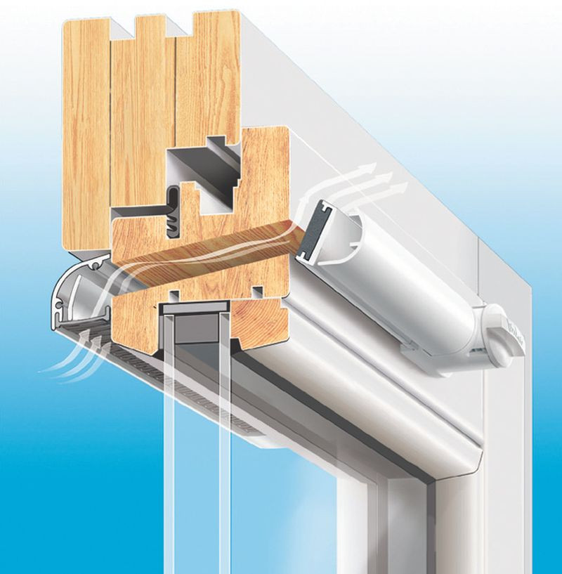

Nawiewnik w górnej części okna - wizualizacja działania
Zaparowane szyby to typowy objaw złego działania wentylacji. Najłatwiej poprawić ją montując nawiewniki w górnej części okna (fot. Brevis)
Nawiewniki - sposób na zaparowane szyby
Nawiewnik to urządzenie montowane w oknie lub w ścianie, które umożliwia doprowadzenie powietrza do pomieszczeń nawet przy szczelnie zamkniętych oknach. Powinno się to odbywać w sposób ciągły, kontrolowany oraz w ilości zgodnej z obowiązującymi przepisami. Dostępne na rynku produkty różnią się wydajnością (ilością dostarczanego powietrza) oraz izolacyjnością akustyczną, czyli ochroną przed hałasem zewnętrznym.

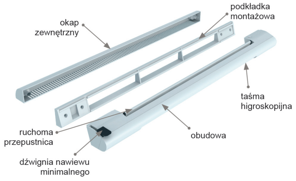

  • higrosterowane - działające automatycznie, w których czujnik (taśma poliamidowa), reagując na zmiany poziomu wilgotności względnej w pomieszczeniu, zmienia otwarcie nawiewnika. Nawiewniki higrosterowane nie wymagają obsługi użytkownika, jednak mają możliwość ustawienia blokady w pozycji przepływu minimalnego;
Nawiewnik higrosterowany - schemat budowy
Nawiewnik higrosterowany zwiększa strumień nawiewanego powietrza, jeśli jego wilgotność w pomieszczeniu rośnie (fot. Aereco)
