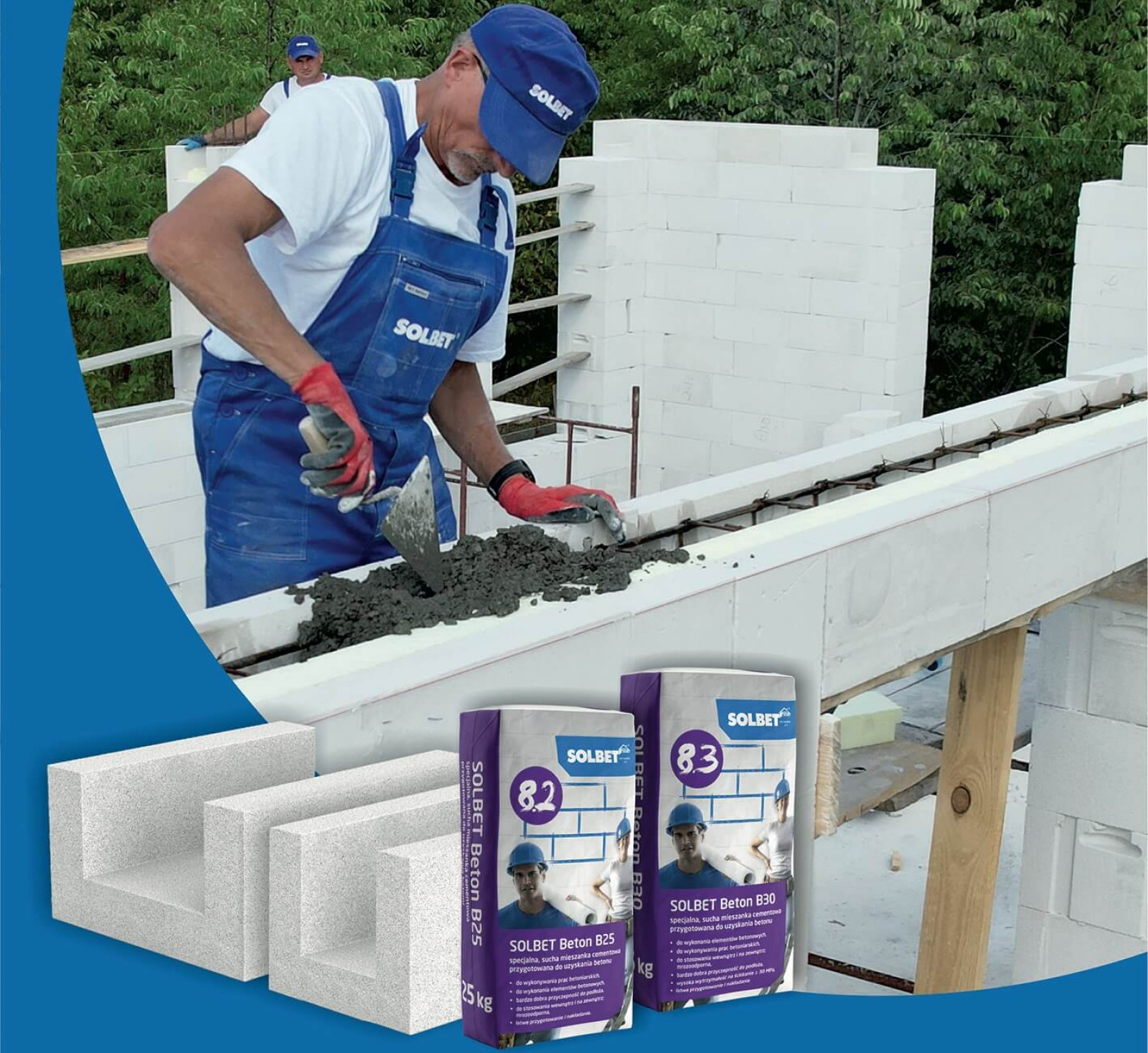

Kształtki U z betonu komórkowego to element szalunkowy, który możemy wykorzystać do wykonania na przykład nadproży nad otworami okiennymi i drzwiowymi. Po ułożeniu ich w murze, tworzą szalunek tracony, który należy zazbroić i wypełnić betonem wykonanym na budowie lub gotową suchą mieszanką z worka, SOLBET

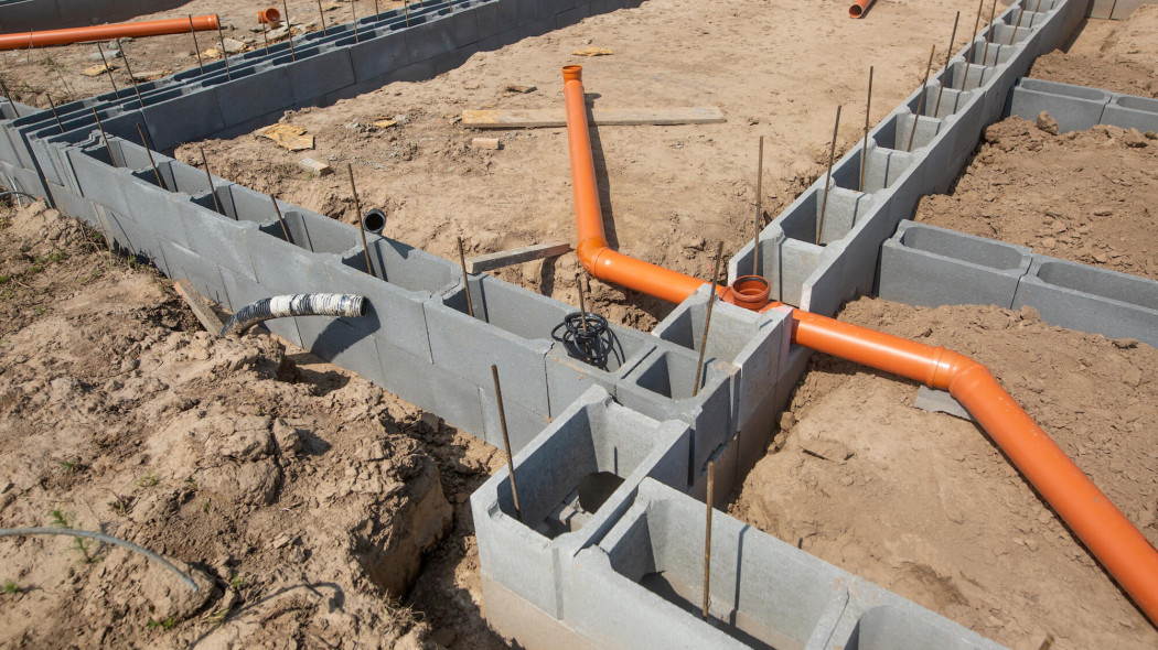

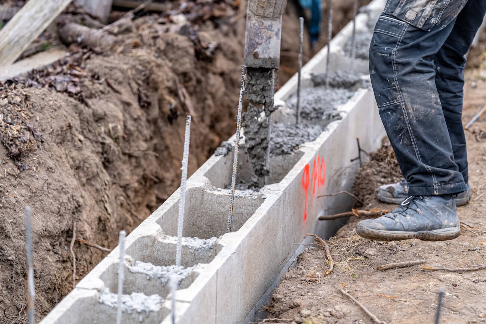

Szalunek tracony XPS do wylewania fundamentów oraz betonowe pustaki szalunkowe są najczęściej używane do wykonywania fundamentów. Zarówno systemy styropianowe w formie kształtek, jak i pustaki betonowe układa się niczym klocki w wykonanym wykopie, zbroi i zalewa betonem. Pozwala to uniknąć czasochłonnego zbijania form z desek i późniejszego ich rozszalowania.
pustaki fundamentowe szalunek tracony
Pustaki betonowe na fundamenty zalewane betonem to rodzaj szalunku traconego, fot. Adobe Stock
Zastosowanie tego rozwiązania to dobry sposób na uniknięcie mostków termicznych oraz błędów wykonawczych podczas wykonywania fundamentów. Kształtki styropianowe dodatkowo tworzą izolację termiczną.
